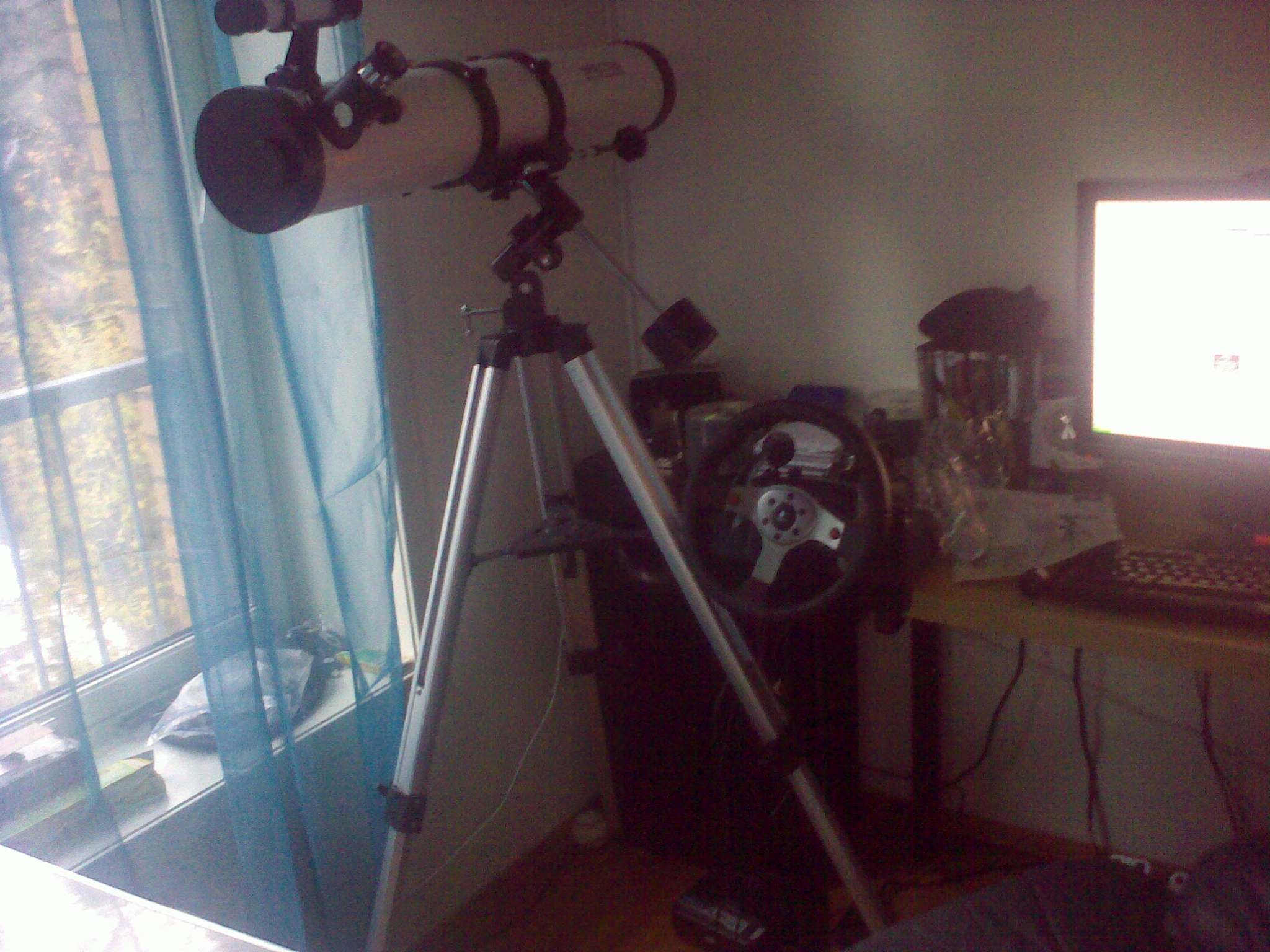

Saiph,telescopul l-am cumparat din Oslo pt. ca aici locuiesc si din cauza limbii nu am inteles prea bine nici instructiunile Laughing ocularele sunt cam asa : 31,7 mm H6/H12,5/H20 iar la intrebarea cu trepiedul m-ai blocat asa ca am atasat o poza .

Nice! Wink
Daca vad eu bine, esti o gamer-itza impatimita Laughing
Totusi, nu inteleg de ce majoritatea distribuitorilor comercializeaza telescoape bunicele cu accesorii atat de "low end". Ma refer desigur la oculare Huygens si monturi EQ2 (ca si in cazul tau, "K"). H-urile au un camp minuscul si o calitate nu chiar recomandata pentru astronomie..
Daca accepti o mica recomandare, scapa de ocularele alea din kit (stoc, cum li se mai spune) si de montura cu terpied - e foarte imprecisa, joaca, bitzaie din toate incheieturile sub sarcina tubului telescopului. Banuiesc ca ai remarcat..
Ai avea nevoie cel putin de niste oculare Kellner, daca nu esti dispusa sa investesti prea mult pt inceput (daca nu chiar Plossl, ca sa beneficiezi de potentialul adevarat al telescopului), si de o montura EQ3/Astro3, daca nu chiar EQ3-2. Crede-ma, se simte diferenta fata de o EQ2 de la o posta, si merita investitia.
Telescopul e doar o treime din "setup". Montura si accesoriile se ridica de obicei cam la acelasi nivel de pret (fiecare in parte), altfel risca sa devina un "quasi-modo" care ar putea genera mai multe nemultumiri si frustrari.
Incearca sa iesi pe balcon (cu usa inchisa) sau daca ai avea acces la o terasa de bloc (roof-top) si vei vedea cum totul apare mai clar in ocular.
