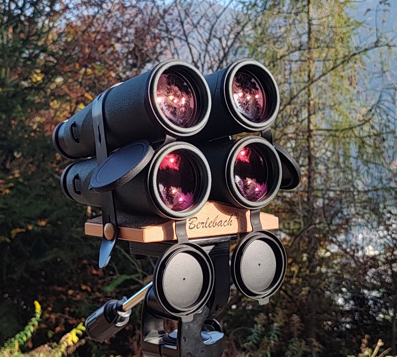

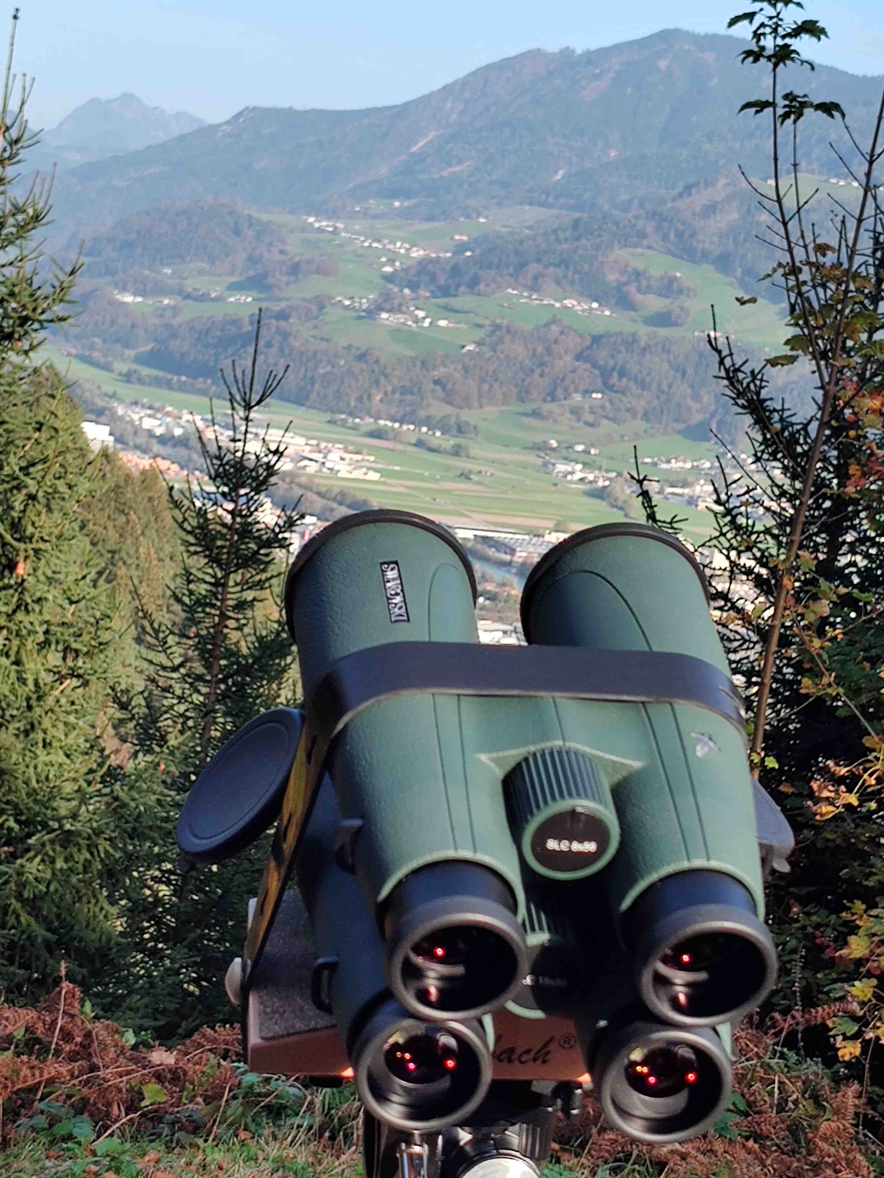

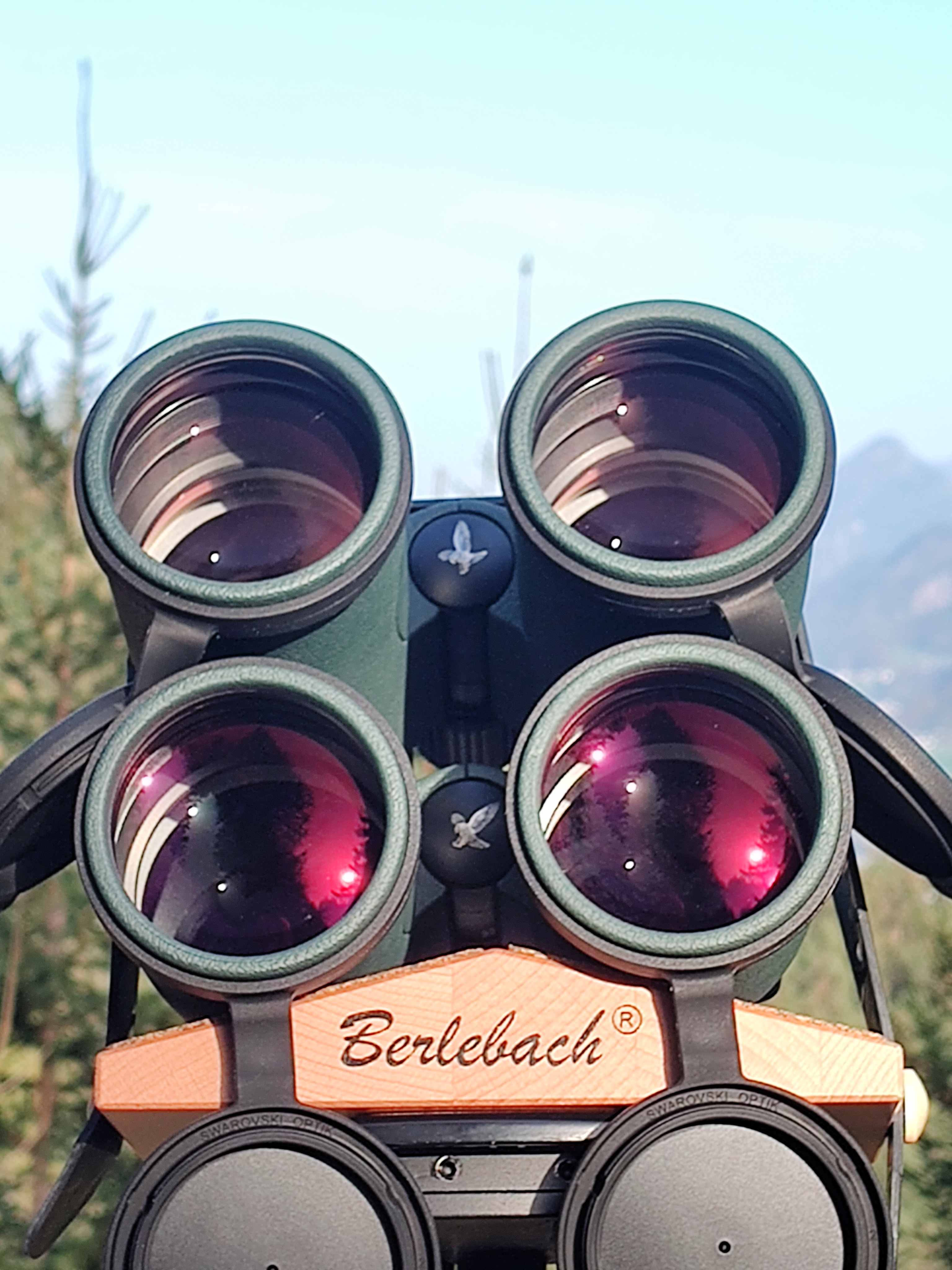

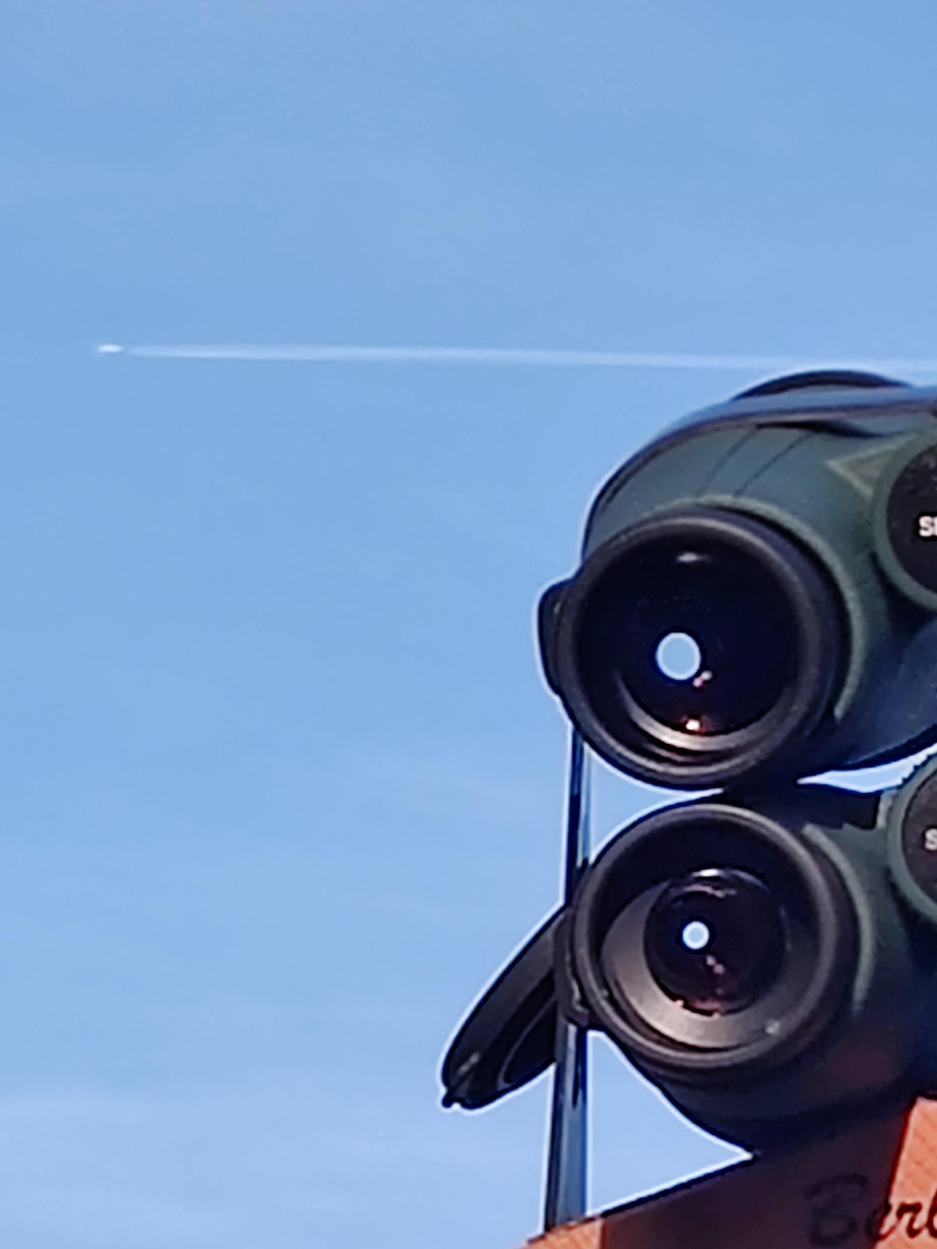

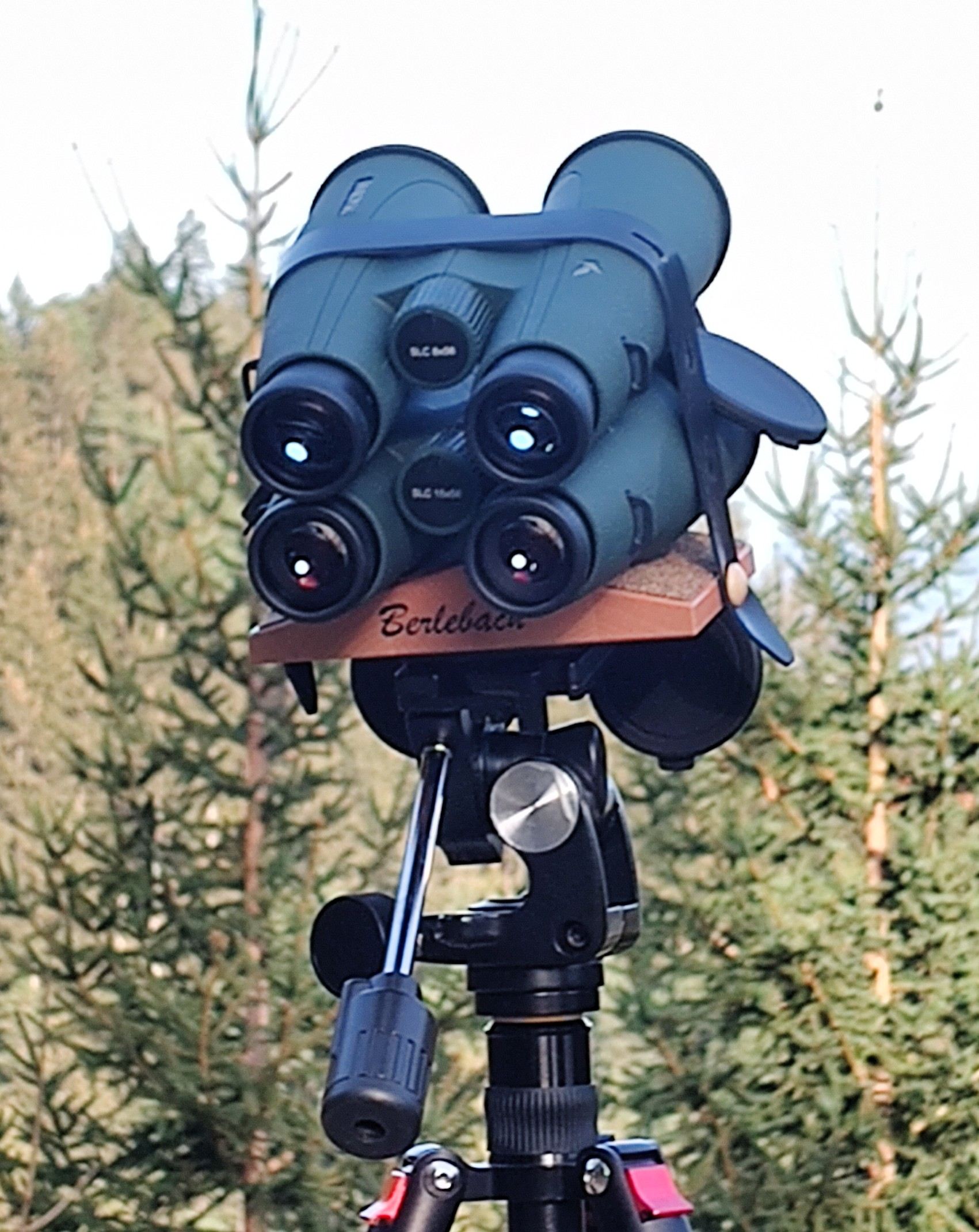

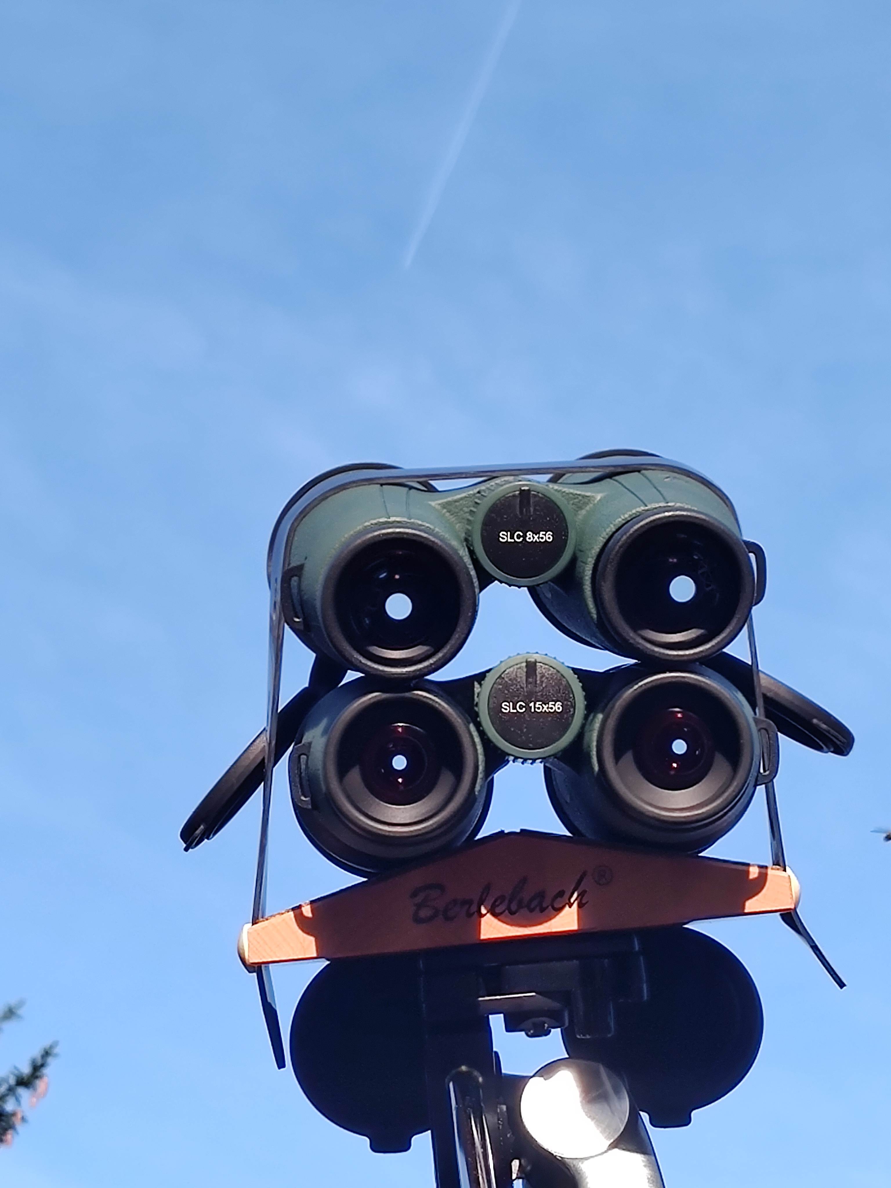

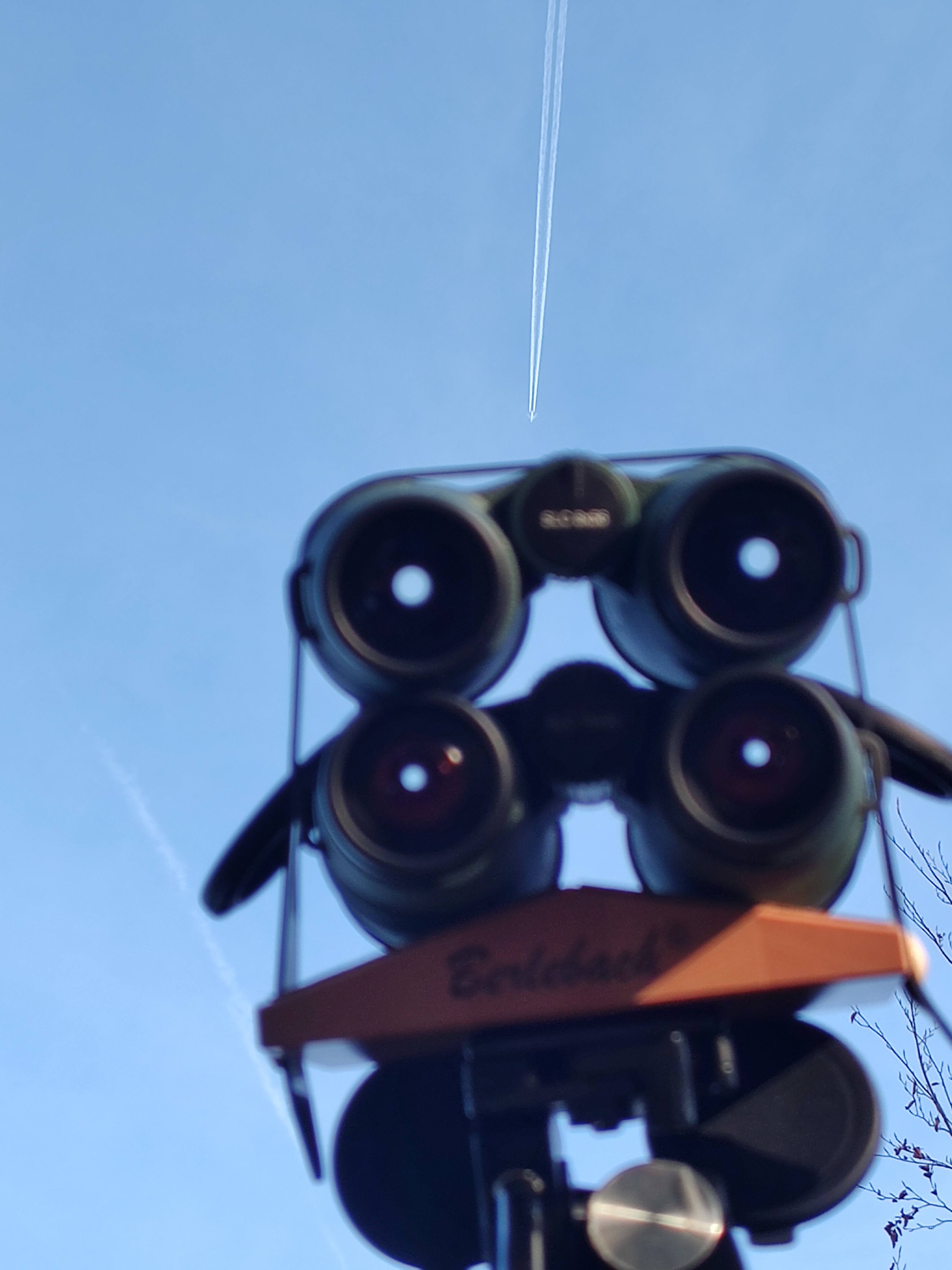

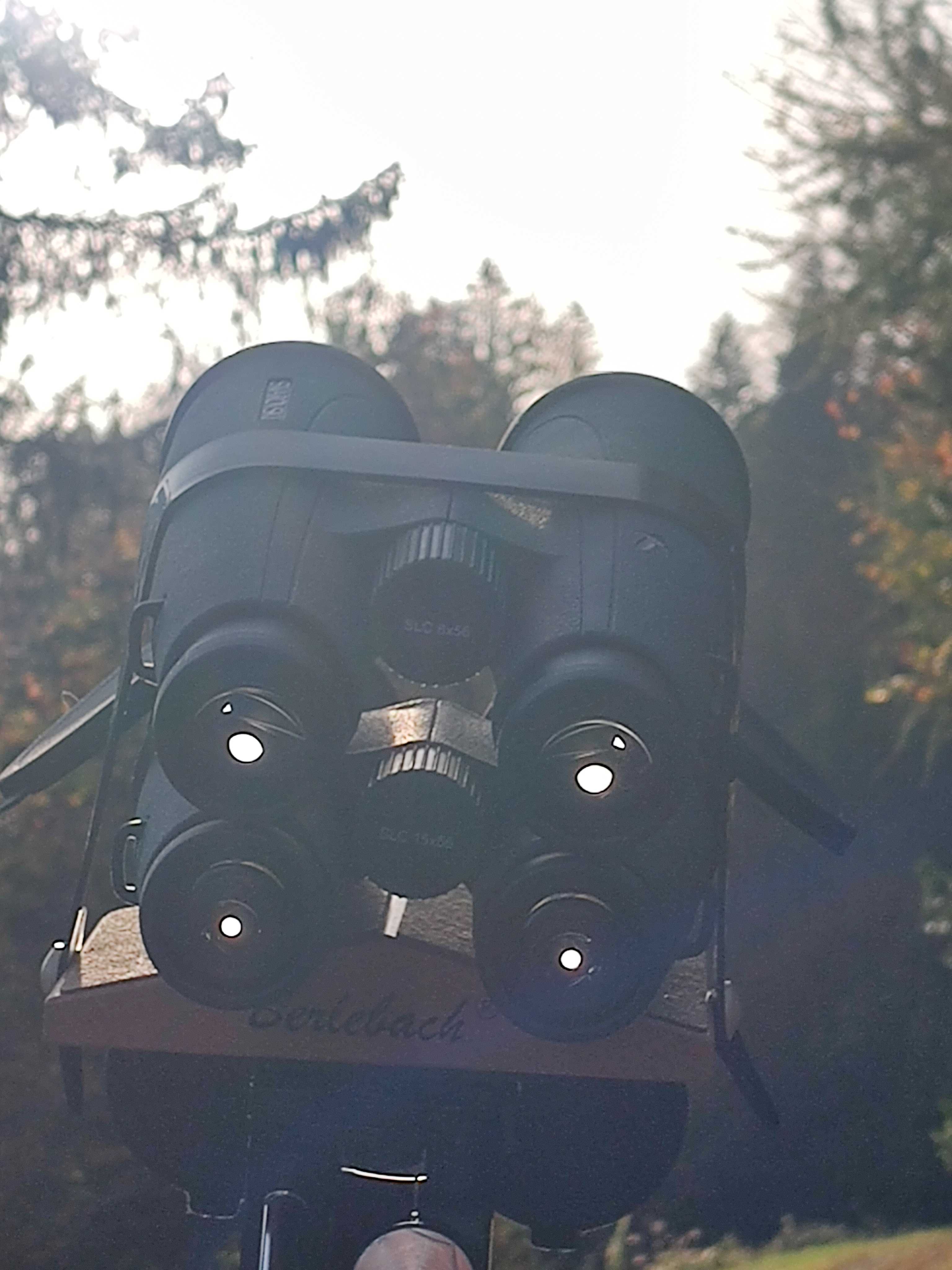

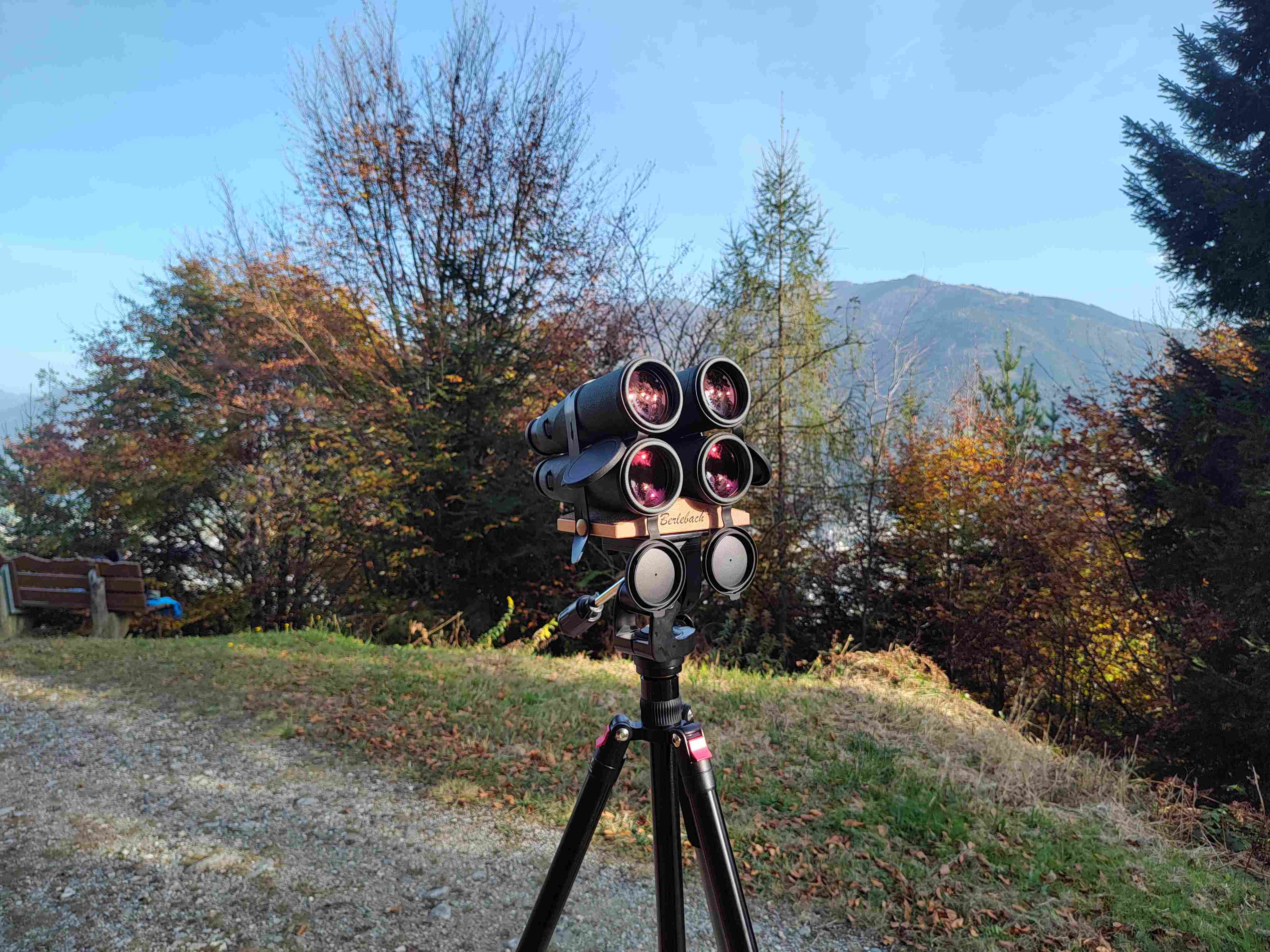

Dle. General Zoth, permiteti sa raportez, in urma aplicării si punerii in practica a experientei observationale pe care ne-ati impartasit-o, bateria interceptoare Photon S-8/15x56 este gata pentru inceperea misiunilor de capturare.
