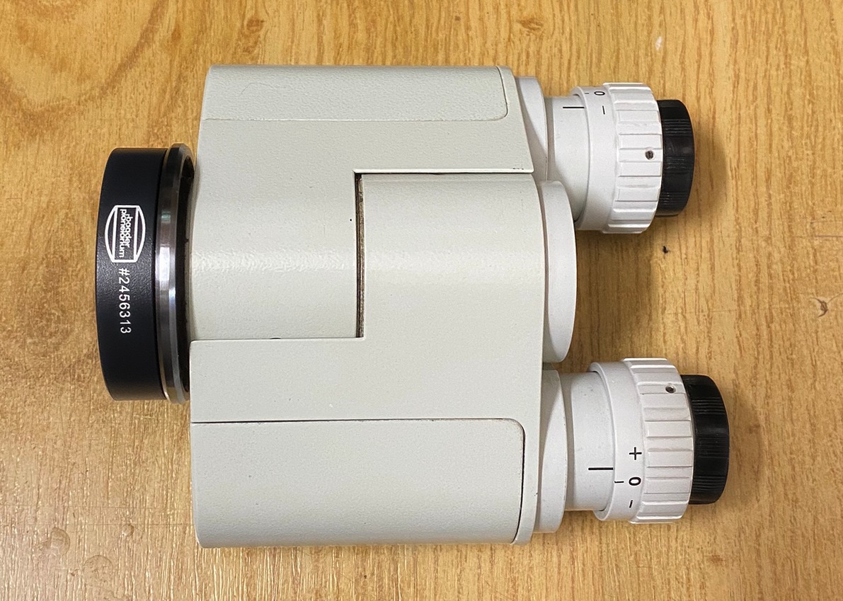

Ma alatur lui Cornel. Cristian Kata asa a facut si cu Tento 20x60mm al meu. Multumesc din inima !
Nici nu mai vreau binoclu mai mare. De aici in sus folosesc vizorul binocular/ binoviewer.
Instrumentele binoculare au o vraja a lor, odata gustata, se schimba ceva, nu mai poti renunta la ea.
