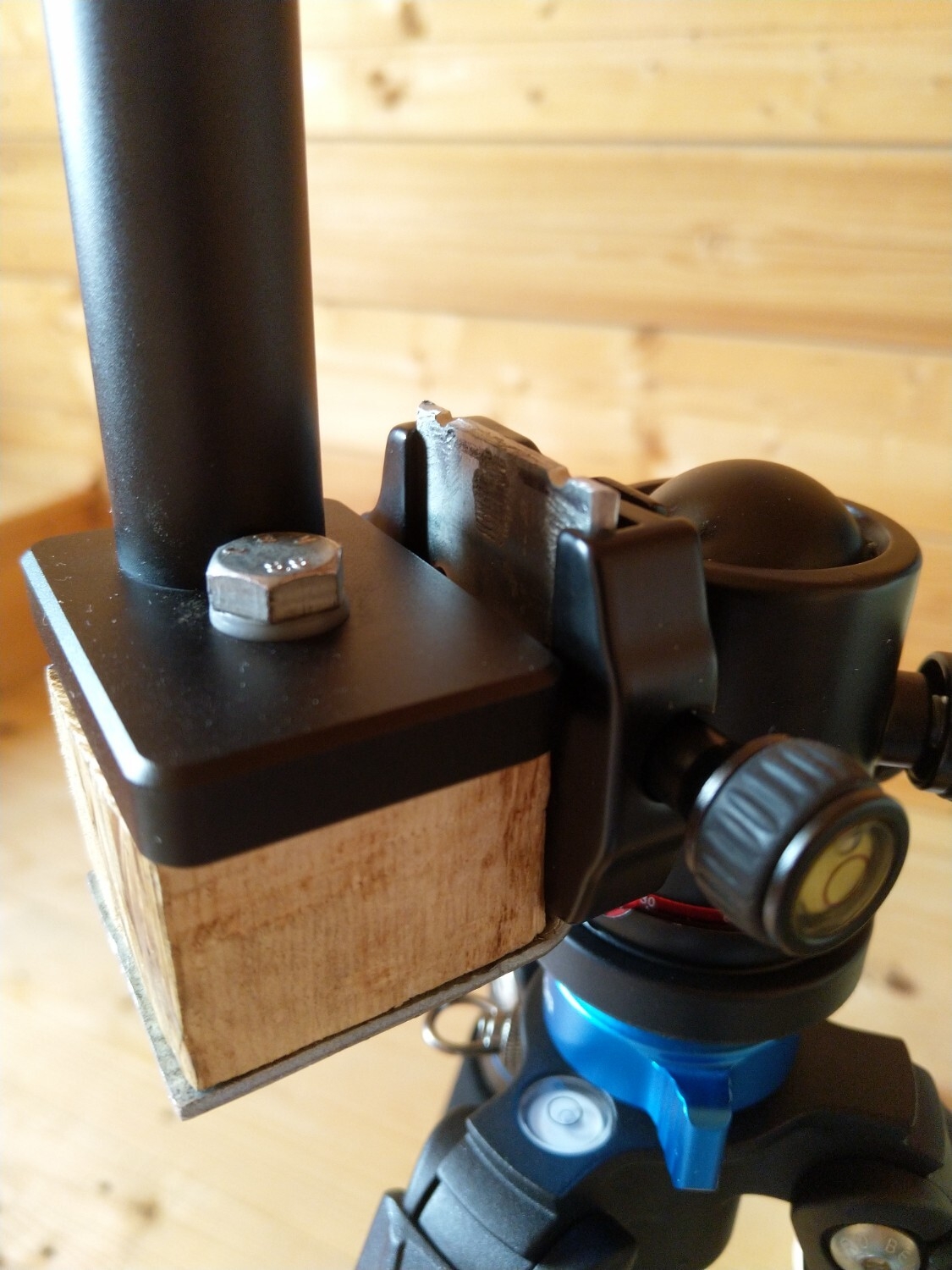

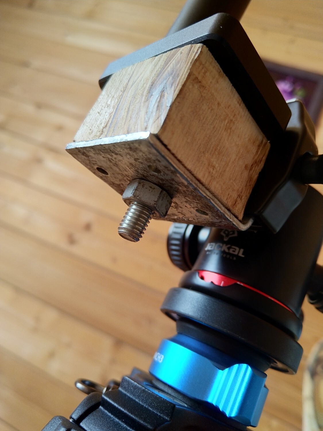

Capul trepied suportă max. 8 kg și susține cu brio cele 4.5 kg ale binoclului. Am confecționat o astfel de improvizație fiindcă binoclul pus direct pe bila cu clemă ridicată vertical era cam enervant de mișcat în alt-az, imaginea vibra constant și pleca ba în stânga, ba în drepta. Așa că am întors bila la 90 de grade, unde am prins de clemă o placă de oțel cu grosimea de 2.5 mm și lățimea de 40 mm pentru a putea fi prins în clemă (am strâns-o de menghină și i-am dat ceva ciocane până am înclinat-o cât de cât perfect la 90 grade), plus o bucată de lemn ca rol de înălțător, găurită pentru șurub de 8 mm diametru. Din poze pare că este subțirel, dar în realitate este foarte rigid și robust.
Cu adaptorul improvizat, mișcarea binoclului pe altitudine e mult mai lejeră, iar vibrațiile sunt cu mult reduse. Este o soluție oarecum mai ''de doamne ajută'' până reușesc să meșteresc montura paralelogram.

Da, pai seamana cu solutia pe care am adoptat-o si eu pt monturica alt-az incropita in jurul unui cap cu bila.
Presupun ca stii ca sarcina aia maxima pe care o declara producatorul (sau dealerul unde ai gasit capul cu bila) trebuie sa o iei, cum se zice prin Vest - "cu un praf de sare" Smile Adica, nu trebuie sa iei de buna cifra aia.
Spre exemplu, capul cu bila pe care l-am folosit eu este declarat ca tine 30kg. Sincer, nu stiu in ce conditii tine toate kilele alea; am intrebat si eu mai departe, nu mi s-a raspuns.
Fotografii profesionisti am vazut ca recomanda ca cel mult cu 1/3 din "max capacity" sa incarci capul cu bila, mai sus de-atat o faci mai "pe barba ta", ei neavand incredere deplina in cifrele alea. Si ar avea si sens, daca te gandesti la fortele care actioneaza asupra componentelor capului cu bila, la tipul articulatiilor/cuplelor ce intra in alcatuirea lui, la materialele ce-l compun etc...
Insa trebuie luata in calcul si forma sarcinii; adica: daca pui acolo un cilindru plat, greu de cat zic ei acolo, poate il tine, stand pe loc, in pozitie verticala (sau, ma rog, orizontala - adica capul cu bila in pozitie neutra, cu quick release-ul in sus, paralel cu solul). Daca pui ceva cu moment de inertie mai mare si incepi sa "dansezi" cu el pe capul cu bila Laughing s-avem pardon, dar cineva cred ca bate campii... Am tinut in mana telescop de 30kg......... nu cred ca vreau sa pun chestia aia pe capul meu cu bila Laughing Laughing

Dacă tot te pricepi la bricolaj cred că mai sigur este să nu mai folosești capul cu bilă deloc și să confecționezi montura paralelogram cât mai repede.
Colțare din fier zincate se găsesc gata făcute la raioanele de elemente de asamblare pentru grinzi de acoperiș, lăzi, garduri etc. Probabil că tot acolo vei găsi și elementele necesare pentru montura paralelogram, respectiv țevi și profile de aluminiu. Nu aș folosi lemn ci placaj multistrat, este mai rezistent, nu există riscul să crape pe fibră atunci când bagi șuruburi în el.

Saiph, foarte bine inginerită montura, arată frumos, cred că susține în siguranță un refractor de 6 inch, f8 sau f10 și greu de vreo 10-14 kile, iar pentru un cap trepied 30 de kile deja e prea mult. Confused Sunt conștient că tensiunea aplicată bilei e mult mai mare dacă e așezată în poziție orizontală (clemă poziționată vertical), decât pusă pe vertical (clema paralelă cu solul), în cazul montării unui instrument greu, existând riscul ca bila să iasă din locașul ei de prindere (iar binoclul / telescopul să ia o trântă strașnică de pământ Shocked). Până acum nu mi-a făcut probleme, funcționează ok, suportă bine greutatea binoclului, dar nu cred că v-a ține mult șmecheria, mi-e frică să nu mă trezesc din senin că îmi pică bino-ul. De asta vreau să termin cât mai repede posibil montura paralelogram.
Erwin, nici nu aveam în plan să construiesc montura din lemn, ci doar din aluminiu, mi se pare ceva mai usor de prelucrat, tăiat și dat găuri prin el, am la îndemână toate sculele necesare pentru a efectua tot procesul. Am găsit la leroy merlin profile de aluminiu dreptunghiulare sau pătrate lungi de 1m și groase de până la 35mm, la prețuri mai rezonabile decât la brico sau dedeman.
