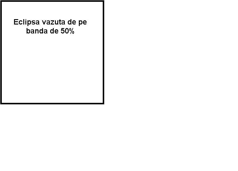

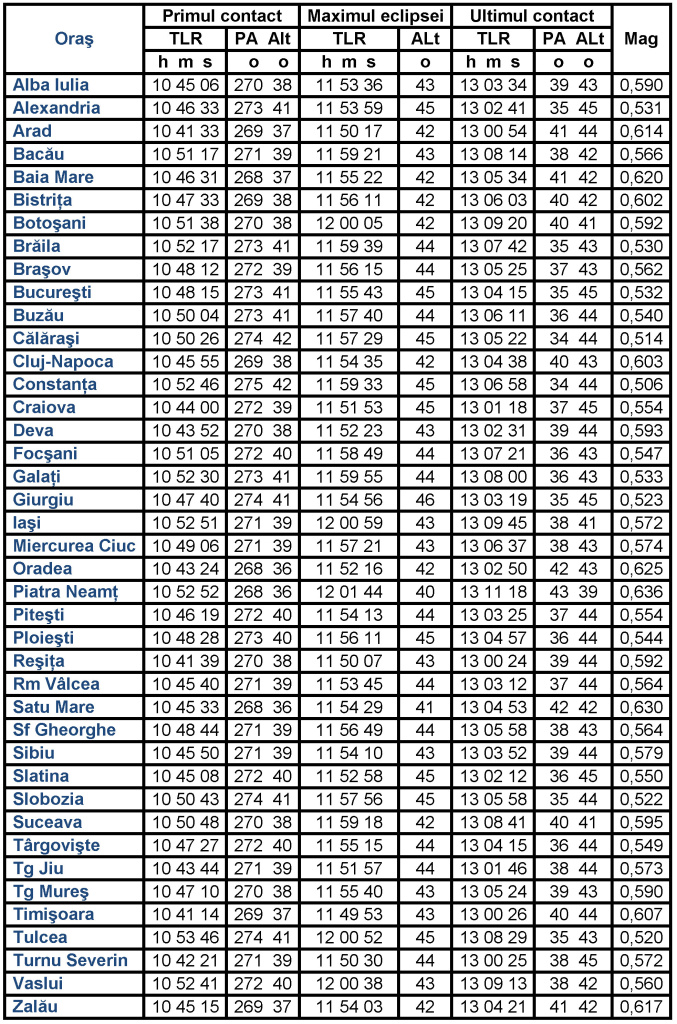

Vizibilitatea eclipsei din România
Din țara noastră, eclipsa, se vede ca parțială, cu o durată de 2ore si 30 minute.
Conul de penumbră, are primul contact cu vestul țării, în zona localității Beba Veche, la ora 10h39m30s și are ultimul contact în nord est a Moldovei, în jurul orei 13h09m45s.
Momentele acestui eveniment astronomic, au fost calculate pentru resedintele de județ (vezi tabelul).

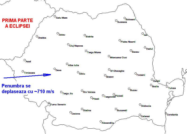

Animație cu traseul penumbrei peste teritoriul României și câteva sfaturi pentru siguranța observării eclipsei.

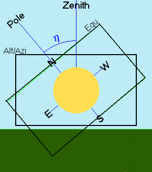

La pagina 129 din Efemeride Astronomice 2015 sunt prezentate două desene cu cele trei momente ale eclipsei eclipsei: vizualizare pe montură ecuatorială și respectiv vizualizare pe montură azimutală.
Prin ce ar trebui să difere cele două desene (vizualizările)?
Dacă nu se dau și alte elemente, înseamnă că geometria eclipsei (traiectoria pe cer a celor două corpuri cerești) diferă după montura instrumentului.

Stimate Andi,
Este normal ca geometria eclipsei sa difere in functie de montura. In Efemeride, in tabel, se da si unghiul la zenit.
Un privitor "pe ecuatoriala" va vedea primul contact la 273° plecand din directia N in sens trigonometric, pe cand un privitor "pe alt-azimutala" va vedea primul contact la 296°, datorita unghiului paralactic.
In metodele de calcul pentru eclipse, la finalul rezolvarii, ultimele doua elemente ce reies din calcul sunt unghiul de pozitie PA, respectiv unghiul la zenit Z.
Un colaj foto "ecuatorial" va arata ca luna se deplaseaza pe o linie dreapta, peste discul solar, pe cand un colaj "azimutal" va arata o traiectorie usor curbata a traiectoriei Lunii, spre directia sud.
Imaginea atasata pune in evidenta diferenta intre EQ si AZ. Unghiul "eta" este unghiul paralactic.
Respect luarile de pozitie ale dvs, dar uneori sunt putin exagerate.

Sunt mișcările relative ale Soarelui și Lunii în câmpul instrumentelor astronomice
cu monturi ecuatoriale și azimutale, care urmăresc centrul Soarelui.
Față de montura ecuatorială, montura azimutală dă o rotație suplimentară a imaginii.
Unghiurile și pozițiile absolute dintre cele două astre vor diferi dacă folosim cele două
referențiale relative. Din desene lipsesc elementele comune celor două vizualizări. Care?
Animația prezentată este o vizualizare azimutală a eclipsei.

Este vorba de axele de rotație ale celor două corpuri; sunt utile și pentru observații fizice.
