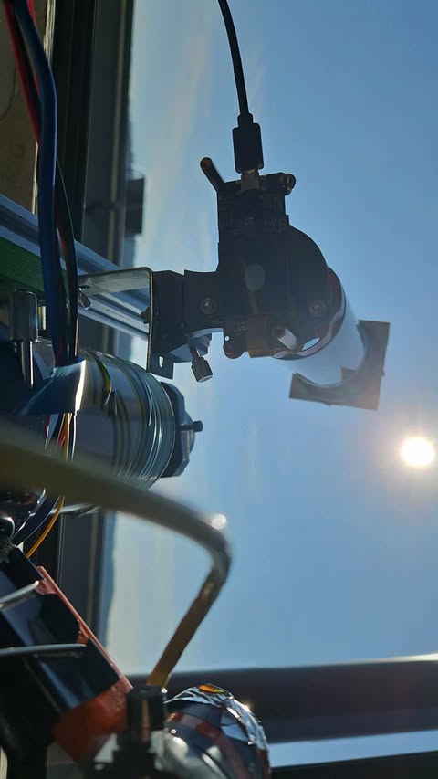

iata setup-ul fizic
 Marime fisier:  87.96 kb
 Vizualizat:  de 9146 ori

cautatorul de focala scurta. Senzorul e mic (lentila inlaturata), si focala de 120mm plus-minus se potriveste cu discul solar
 Marime fisier:  36.64 kb
 Vizualizat:  de 9145 ori

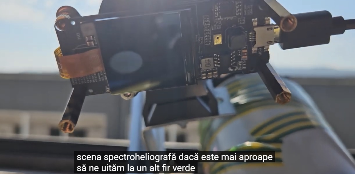

iata si un video cu prima lumina (ma rog, a doua), cei deranjati la etaj sa dea mute ca vorbesc, doamne feri tulaidoamne, in maghiara.

Mesaje: 11596
MesajTrimis: 24 Feb 2025 23:24 Download mesaj
Stai linistit, avem traducere automata in toate limbile pamantului.
 Marime fisier:  118.97 kb
 Vizualizat:  de 9117 ori

MesajTrimis: 25 Feb 2025 00:09 Download mesaj
pf, fie maghiara e poetica, fie google translate still sucks, in 2025 Razz
varadinagypal
Data inscrierii: 27 Iul 2013
Mesaje: 676
MesajTrimis: 25 Feb 2025 00:12 Download mesaj
m-am uitat cu subtitrari in engleza... well... "kutyafüle tudja" (dog ear knows) inseamna "pasarica dracului mai stie" (ce fel de LCD, de fapt e cred ca ST7789 ceva)
