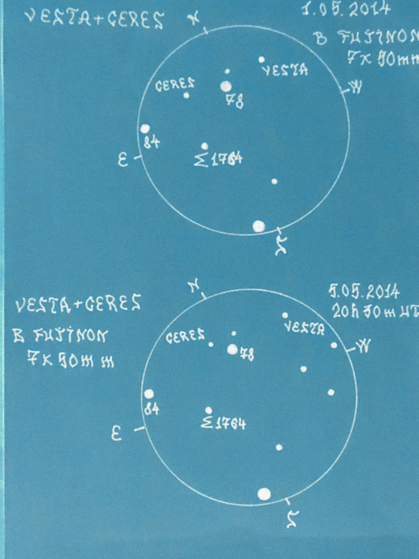

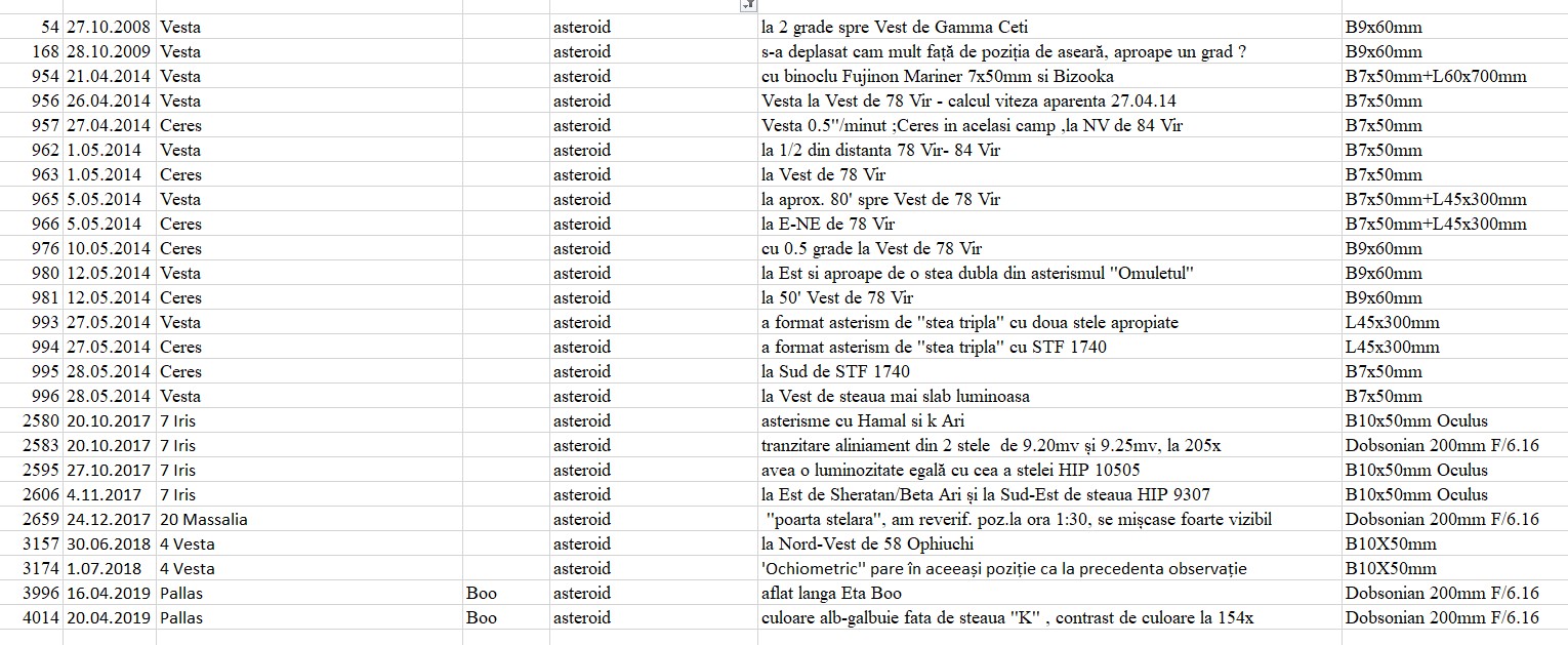

Dar, ca sa nu vin cu mana goala, pot sa va spun ca prima mea observatie de asterozi a avut loc la 27 Octombrie 2008. Am observat cu luneta 60x700mm, la marirea de 17x, obtinuta cu ocular rusesc TAL Huygens acromatic 42mm, vezi lista.
Dupa cum vedem in lista din atasament, intre Oct. 2008 si Aprilie 2019, am efectuat 25 observatii la cinci asteroizi: Vesta, Ceres, Iris, Massalia, Pallas. 19 observatii dintre acestea au fost efectuate cu binocluri obsinuite de 50mm sau 60mm.
Uneori am facut desene ale observatiilor, atasez trei.
Observatiile din Mai 2014 au fost cele mai interesante deoarece asteroizii Ceres si Vesta s-au vazut foarte apropiati intre ei si de steaua 78 Vir, in acelasi camp vizual al binoclului
Am mare chef de asemenea noi ispravi ! Felicitari lui zoth si lui Tudor pentru aceasta tema foarte bogata !

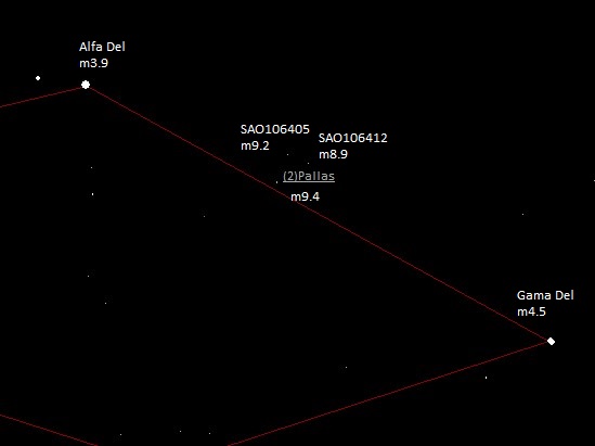

Aseara am vazut pe harta mea ca dupa ora 23.30 imi intra in fereastra de vizibilitate un intrus nou, pe numele lui (2)Pallas si mi-am propus sa nu-l iert. La ora stabilita am scos jucariile, binoclul 10x50 si ED70 inarmat cu ocularul cautator de 25mm si inca doua suplimentare, 4 si 9mm. Initial ma gandisem sa scot SD-ul de 100 dar lenea precum si temperatura ambientala erau prea mari ..
Am scanat initial zona de interes si am vazut ca intrusul trebuie sa se afle exact sau foarte aproape de linia imaginara care uneste Alfa Del cu Gama Del undeva la mijlocul distantei dintre ele.
In binoclu, multumita poluarii luminoase masive nu era vizibil nimic intre cele doua componente. In ED70 armat cu ocularul cautator de 25mm era slab vizibila o steluta identificata mai apoi drept SAO106412 pe care m-am centrat si am trecut la ocularul de 9mm. In acest ocular a aparut triunghiul pe care il cautam cu varful de jos definit de (2)Pallas m9.4 si baza deasupra definita de stelele SAO 106412 m8.9 si SAO106405 m9.2
Am profitat de vecinatate si m-am mutat usor spre sud est unde ma astepta deja splitata Gama Del, o dubla bijuterie de a carei frumusete nu ai cum sa te plictisesti vreodata. Cea mai buna imagine pe ocularul de 9mm la magnificatia de 47x.
In imaginea de mai jos tintele vazute aseeara asa cum au aparut ele in luneta (imagine inversata stanga-dreapta).

Aseara, Luni 28 Iulie a.c., am testat luneta mea inglish D=60mm F= 380mm ( obiectiv si tub de la Erwin si Lentilozaur, multumesc!). Spre sfarsitul observatiei, mi-am amintit de raportul tau de observare al lui Pallas. Memorasem schita ta, am gasit cele doua stelute dintre Alfa Del si Gama Del. Ceea ce am vazut a fost un obiect stelar aflat insa nu sub steaua m= 9,2 ci sub steaua m= 8,9. Pozitia acelui obiect era ''exact'' unde este in schita ta punctul zecimal din ''9.4''.
La 15x/ XCel 25mm se vedeau numai cele doua stele, m=8,9 si m=9,2. Am pus in focuser ocularul zoom Svbony 7-21mm si la 54x se vedea obiectul stelar mentionat. Cu siguranta mai slab luminos ca oricare dintre cele doua stele. Am folosit diagonala. Oare acela era Pallas ?
Am facut schita dar inca nu am digitalizat-o nici pe aceasta, nici pe cea a supernovei SN 2025rbs.
Mesaje: 6223
MesajTrimis: 29 Iul 2025 12:52 Download mesaj
Boss, e foarte posibil sa fi fost Pallas, asteroizii astia au prostul obicei sa-si schimbe pozitia de la o seara la alta. Schita postata mai sus a fost valabila doar pentru seara de 27 iulie.
