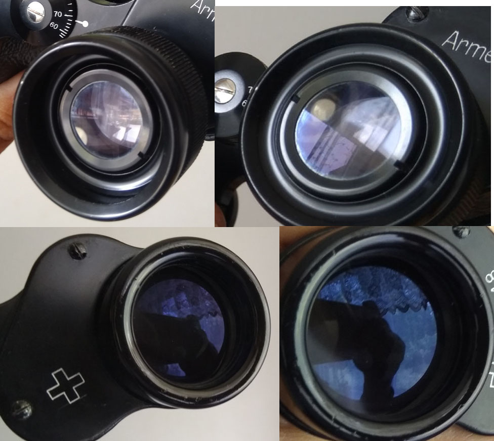

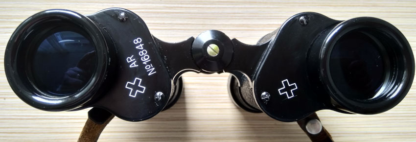

Binoclul este lucrat extrem de ingrijit, cu o mecanica solida si foarte exacta si cu un aspect foarte frumos, pentru mine este cel mai frumos binoclu militar 8x30 ca si constructie. Un aspect care il diferentiaza imediat de alte modele este faptul ca are cupele de la oculare retractabile (metalice), se observa si in fotografii. Reglajele sunt foarte exacte, fara nici un fel de jocuri.
Prismele sunt de dimensiuni mari, atat cele din spate cat si cele din fata si sunt fixate cu ciment/adeziv ca sa nu se poate decolima la socuri, lucru care il face greu de servisat si riscant, pentru ca se pot sparge prismele la scoatere, inlaturarea adezivului inainte de a scoate prismele este o idee neinspirata pentru ca locasul prismelor este mult mai mare decat prismele rezultand un joc enorm in toate directiile daca e indepartat adezivul iar colimarea cu siguranta nu o sa mai fie facuta. Chitul de etansare este pus in exces si presupun ca de acolo se degaja un soi de gaz care face depuneri pe prisme, am servisat multe kern-uri si toate au aceeasi problema, depuneri pe prisme, chiar daca binoclul arata impecabil la exterior, pe prisme sunt depuneri foarte dense incat prin unele binocluri nu se mai vede nimic.
