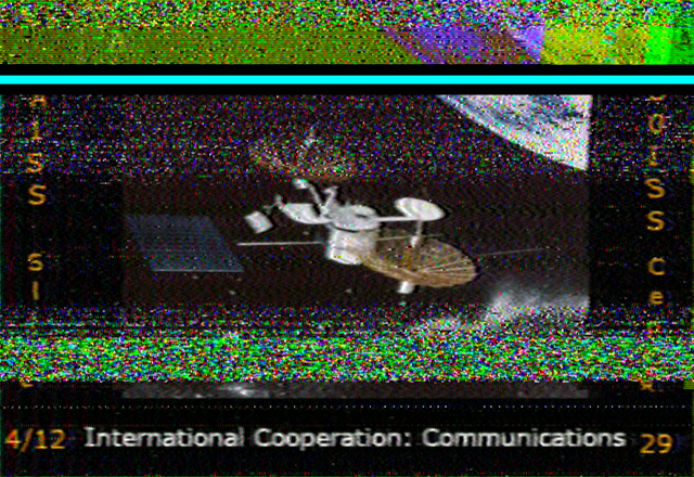

Va salut! Sper ca am postat in locul potrivit! Avem un eveniment nou SSTV in desfasurare, transmis de pe Statia Spatiala Internationala, pe banda de 2 metrii, 145.800mhz VHF. Evenimentul se desfasoara intre 14 iulie ora 9:45 UTC si 20 iulie ora 18 utc.
Este un eveniment interesant si va provoc sa intrati in acest experiment, merita incercarea si puteti primi premii / certificari, daca aveti imagini clare si potrivite trimise la timp pe site-ul oficial, detalii mai multe in link-ul de mai jos!
https://www.ariss.org/upcoming-sstv-events.html - site oficial
Eu nu am inca un radio portabil, probabil voi cumpara in viitor, dar m-am jucat aseara cu websdr din Olanda, Germania, iar ulterior din Romania si am pus experimentul pe YouTube: https://youtube.com/shorts/6fd42g3VDtg?si=rn2q2WgK39KzWy9v (din pacate calitatea nu este asa buna!)
Pentru a decoda sunetul, am folosit aplicatia Robot36 de pe play store!
Ca inceput in acest domeniu, m-am gandit la rtl-sdr v4, quansheng uv k5 (8), amnvolt v3 ats mini si4732 pentru diverse aplicatii, astro, ham, imagini satelitare meteo, meteor scatter etc.

Vreau sa raspund dlui. Mircea aici. Receptionarea imaginilor SSTV sub forma de sunet se face foarte usor, punand statia radio pe frecventa 145.800 MHz si trebuie asteptata trecerea ISS si avut grija la efectul Doppler.
Urmeaza partea de decodare a sunetului in imagini, folosind o simpla aplicatie de telefon (nu trebuie complicatii cu laptop-uri si o gramada de programe...). Trebuie doar apropiat telefonul de difuzorul statiei si aplicatia incepe sa decodifice.
Aplicatia se numeste Robot36 pe telefoanele Android si este gratuita: https://play.google.com/store/apps/details?id=xdsopl.robot36
