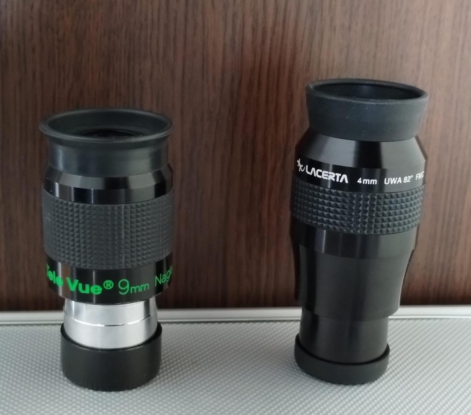

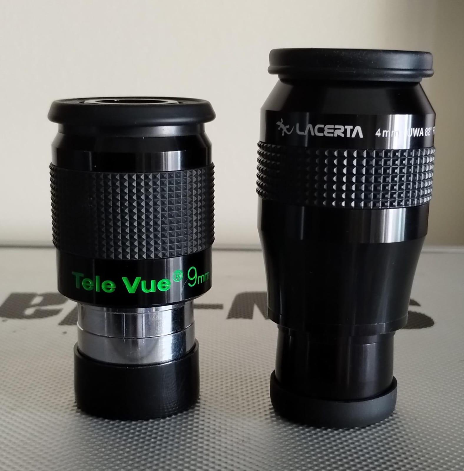

Seara buna, din mica dar draguta experienta personala :
- Am testat Lacerta UWAN de 4mm si 7mm si au fost ok , gurile rele zic ca sunt clone Nag , nu stiu daca e chiar asa dar s-au vazut bine pana foarte aproape de margine in tubul meu F/7 L-am cumparat doar pe cel de 4mm gasit aici pe forum , chiar daca facea un pic de kidney-bean in functie de cum plasam ochiul 'pata' era subtire si nu afecta centrul imaginii. Cel de 7mm nu imi facea figura , mi s-a parut ca are un raport pret / calitate foarte bun dar aveam alte oculare la aceeasi lungime optica.De cel de 16mm am citit ca nu e reusit insa nu am pus ochiul pe el.
