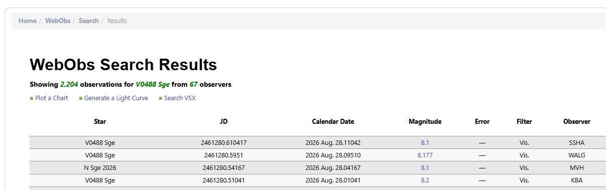

Vad ca nova N Sge 2026 este intr-o pozitie diametral opusa roiului M71. Zona foarte accesibila.
Am verificat la AAVSO, estimarile de azi sunt pe la 8.1mv - 8.2mv. Deci pentru observatii fotometrice, fie binoclu tzapan, fie luneta sau telescop.

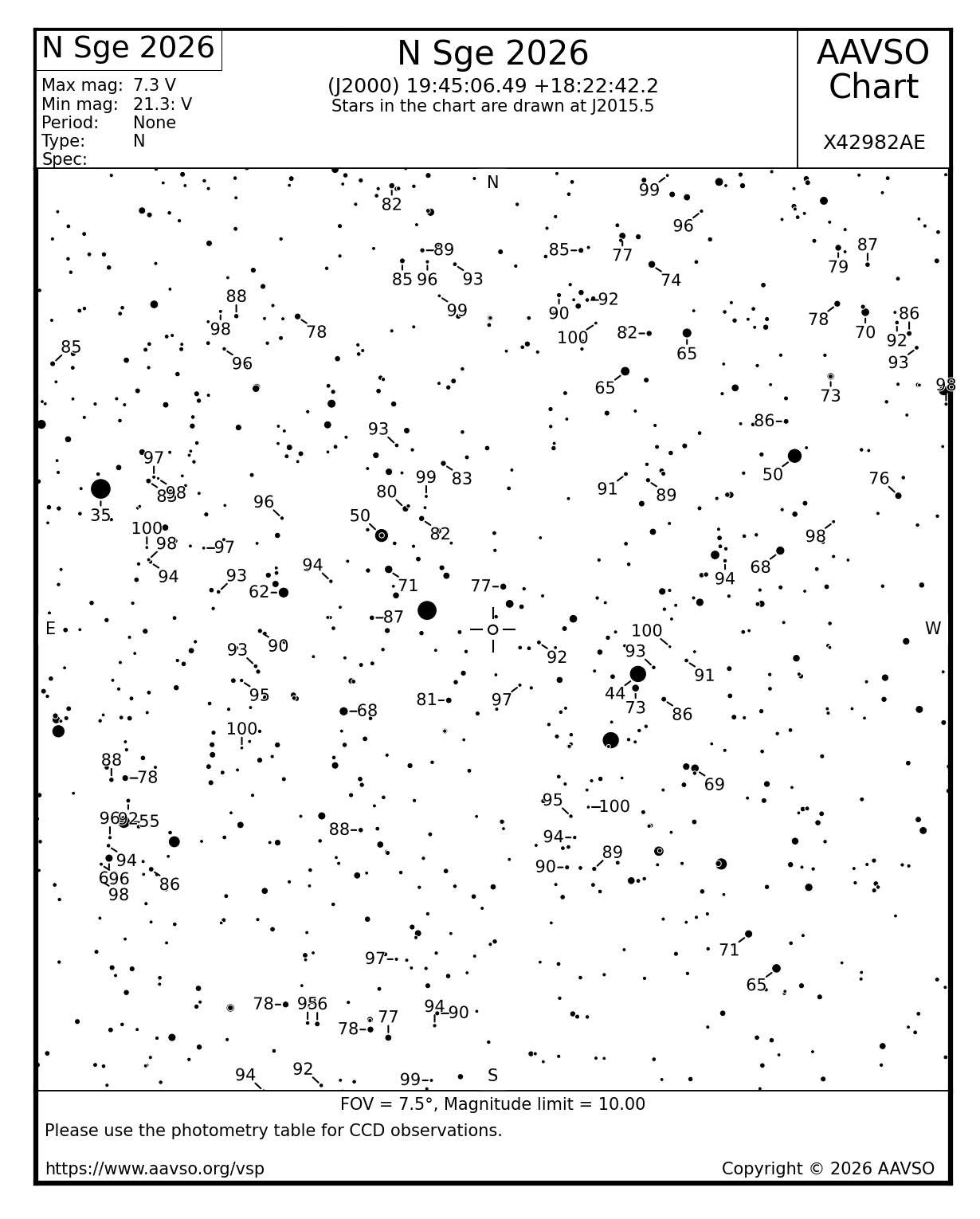

Aseara, 29 August a.c., am observat nova N Sge 2026 aka V0488 Sge cu newtonianul ''Yutani'' D= 148mm F/5 la 30x/ XCel 25mm.
Pentru fotometria vizuala am folosit harta X42982AE furnizata de David si pentru care-i multumesc.
Ecuatia notata a fost:
a 7 N 3 b unde a= 82 si b= 92. Adica N 2026 Sge= 8.9mv.
Mi-a dat oleaca de furca steaua necotata de langa ''82'' si care se vede in coltul dreapta sus al cifrei ''8'' din ''82''. La lumina chioara a telefonului, steaua respectiva nu se vedea pe harta dar o vedeam pe cer. Pana la urma, marind imaginea, am lamurit problema.
Pe cer, nova apare ca a doua stea in manerul asterismului de la NV si pe care eu l-am vazut ca fiind oglinda lui Regina cea Rea :
''Oglinda, oglinjoara, ia sa-mi spui tu mie, cine-i cea mai NOVA din tara stelara ?"
E pe duca nova, cumparati actiuni pana mai sunt ...
Cer senin, Mircea

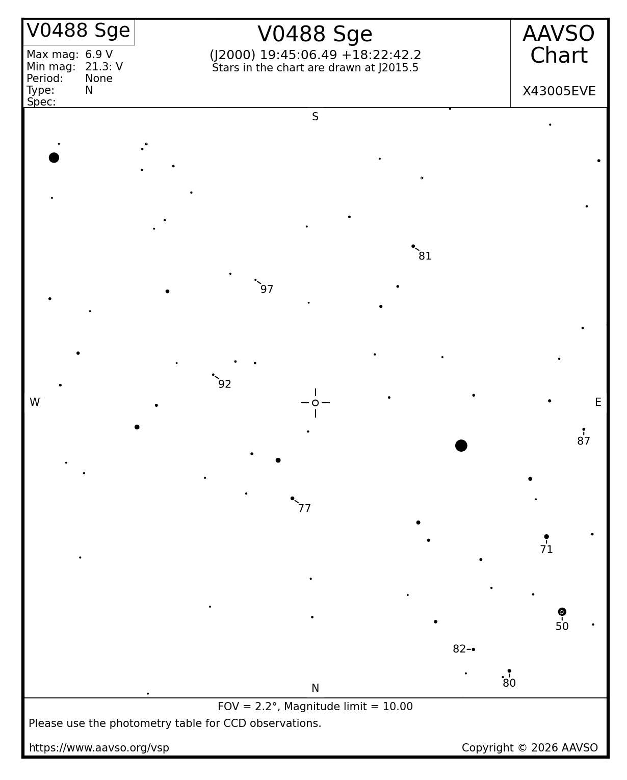

MesajTrimis: 30 Aug 2026 22:25 Download mesaj
acuma am intrat si eu de la observarea novei. Am avut nevoie de dobul de 8, ocular TV 32mm 68 grade, camp efectiv de 2.2 frade, asa ca mi-am listat o harta special pt campul asta. Extrem de usor am gasit nova. M-ar fi ajutat mai multe stele de comparatie, dar unl de 9.2 si 8.7 mi-au fost utile. Am defocalizat imaginea diferenta dintre nova si steluta de comparatie de 9.2mag, era foarte mica. Eu am estimat nova la 9.0 mag, la ora 21:47TLR. Maine revin la ea. vedem ce se intampla pana maine

Felicitari Armand pentru observarea cu fotometrie a novei !
Aseara, Duminica 30 August, folosind acelasi echipament, newtonianul meu RFT Yutani D= 148mm F/5 si ocularul XCel 25mm/ 30x, plus harta X42982AE, am reobservat nova N 2026 Sge.
De data aceasta, am folosit stelele de comparatie ''89'' si ''92''.
a 2 N 1 b unde a= 89 si b= 92. Deci, dupa mine, N 2026 Sge a fost la 9,1mv la momentul observatiei 20:28 UTC.
Vad pe AAVSO estimari chiar si de 9.5mv. Ceea ce am vazut eu a fost ca nova era, la momentul observatiei, cu foarte putin mai luminoasa decat steaua de comparatie ''9.2''. Si mai slab luminoasa, imediat vizibila diferenta dar fara a fi izbitoare, decat steaua ''89''.
Atmosfera a fost pacloasa, Luna puternica era deja ridicata binisor desupra orizontului.
Dar dupa ce am facut evaluarea, am urmarit-o vreo jumatate de ora. Au fost minute in care nova parea a fi egala cu steaua ''92''. Dar mai slaba n-am vazut-o niciodata.
