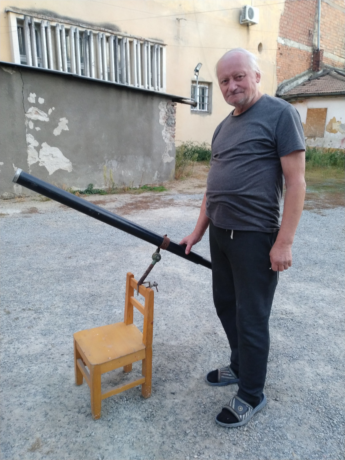

In primul atasament vedem Luna si Pleiadele la ora 21:30 ODV, 30 Sept. 2026.
In al doilea atasament, il vedem pe Zoli impreuna cu luneta sa simplet din lentila de ochelari de +0,75D cu care a observat cometa Halley in 1987. Mai multe aici:
https://archive.org/details/buletinul-astr...1/mode/2up
