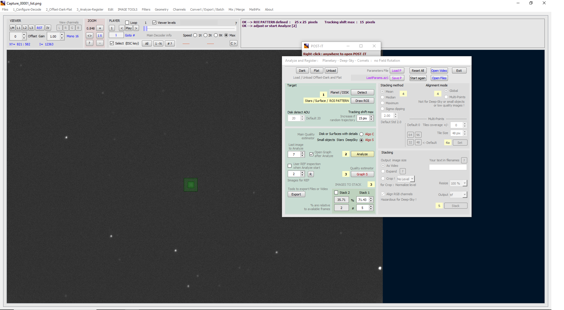

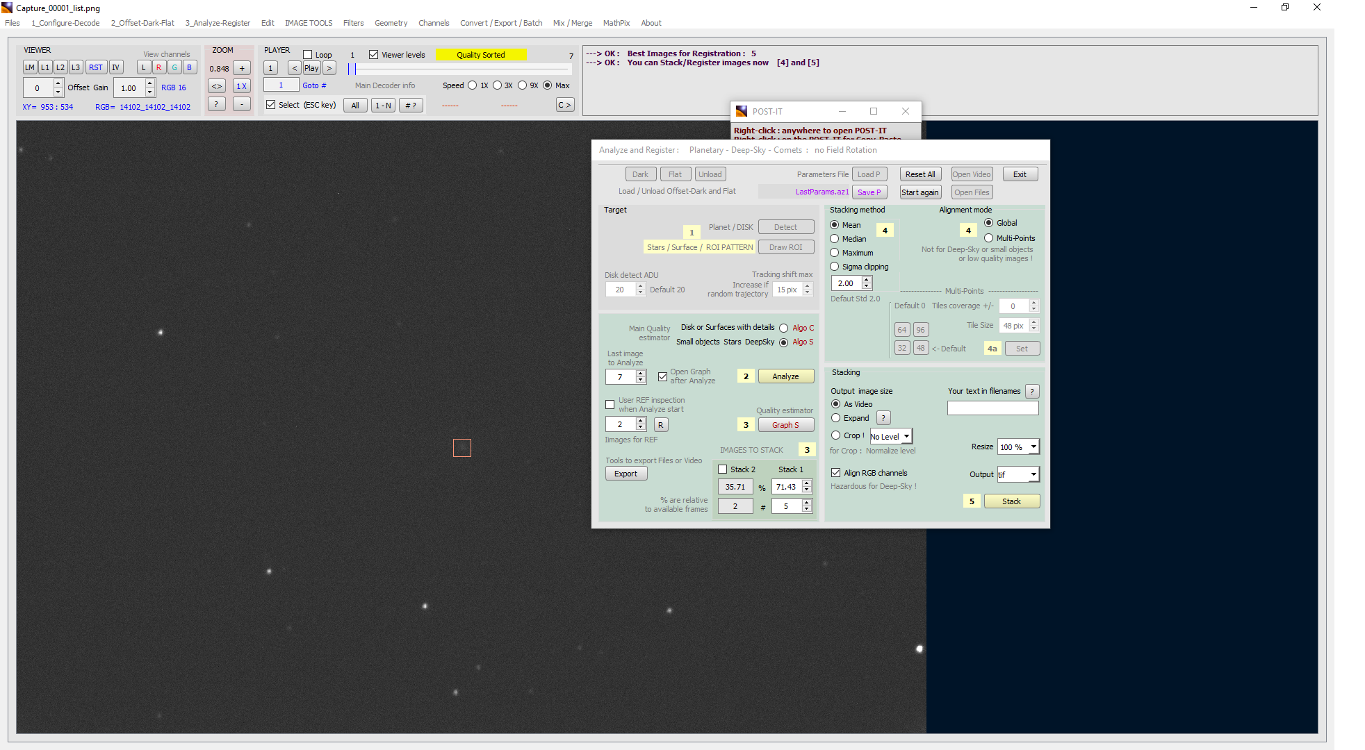

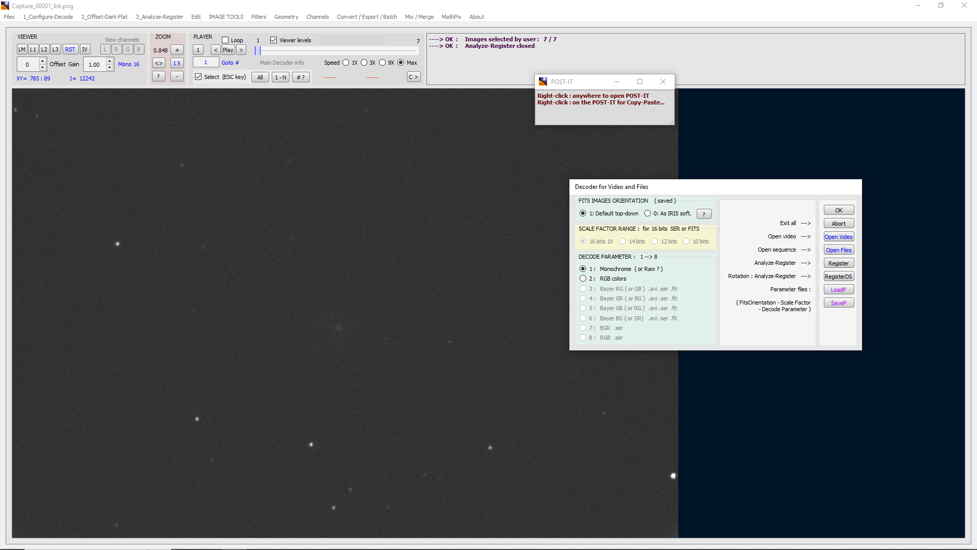

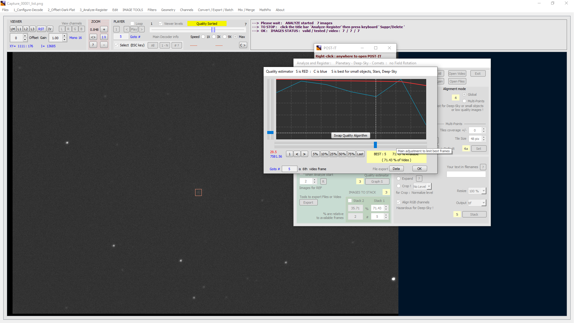

Puteti incerca softul Astrosurface pentru procesarea cadrelor cu comete.
Mai intai incarcati cadrele cu cometa in soft (Files>Open List of Files>clic stanga pe una din imagini>Ctrl+A), se va deschide o fereastra mai mica (Decoder for Video and Files) unde selectati Register, se deschide o fereastra mai mare (Analyze and Register), unde dati clic pe Draw ROI, apoi tinand clic stanga trasati o mica fereastra verde semitransparenta peste cometa din cadru, si astfel softul o va folosi pentru alinierea cadrelor dupa cometa, nu dupa stele (depinde unde puneti acea fereastra verde - daca o puneti pe o stea, alinierea o va face dupa stele, - daca o puneti pe cometa, alinierea o face dupa cometa), apoi clic pe Analyze, unde selectati procentul de cadre care vor fi stackate miscand de cursorul vertical, (spre stanga, mai putine cadre dar mai bune, sau spre dreapta mai multe cadre dar mai proaste) urmat de clic pe OK, apoi in partea dreapta a ferestrei (Analyze and Register) selectati Stacking Method: Median sau Sigma Clipping, Alignment Mode: Global si apoi clic pe Stack, iar softul va incepe sa stackeze cadrele cu aliniere pe cometa, iar porcedeul este rapid si deloc complicat. Imaginea rezultata in urma stackingului o veti gasi in folderul in care sunt cadrele ,intr-un folder numit Aligned.
Inainte sa aflu de acest soft, procesam cadrele cu comete in Deep Sky Stacker, dar procedeul era unul migalos ,complicat si de durata mare, trebuind sa selectata cometa in fiecare cadru si daca erau multe cadre ,dura mult pana le faceam pe toate.
