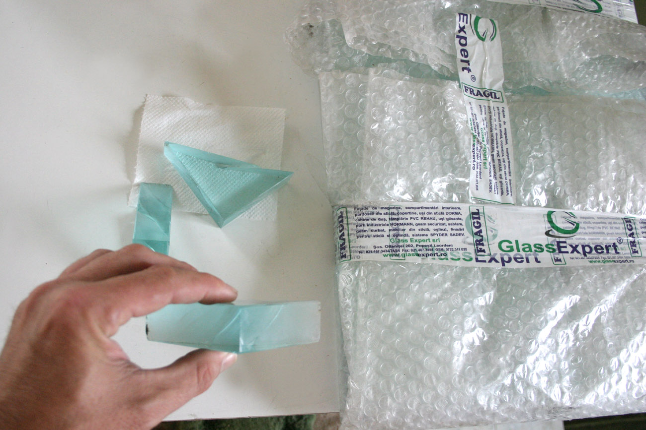

Eu incerc mai intai aici in tara apoi daca nu gasesc caut si in departari.
Pt sticla amtorii mai ales incepatorii au si aici in tara de unde lua sticla .
am mai spus nu odata de firma aceasta Glass Expert din Bucuresti. in poza se vede sticla de 25mm ce am comandat prin februarie anu asta
la un pret de nimic. 20-30 euro o placa de 350/450mm
www. glassexpert.ro
iar la abrazivi iar am spus de multe ori de
http://www.abrazivul.ro/pages/contact.asp
eu lucrez cu abrazivi luati de aici .
 Marime fisier:  226.31 kb
 Vizualizat:  de 10433 ori

MesajTrimis: 22 Iun 2009 15:01 Download mesaj
Salut Tavi,
De la Glass Expert se pot comanda si sticle de grosimi mai mari ?
Multumesc !
Laurentiu
Mesaje: 3758
MesajTrimis: 22 Iun 2009 15:46 Download mesaj
Din cate stiu 25mm e limita la sticla verde .
Si nu o pot taia rotund , spuneau ca nu se baga la rotund CNC -ul lor doar 15-19 mm poate taia .(motive si de prinderea materialului cu ventuze doar) aici in Tm am contactat Lipoplast si au spus ca incearca taiere rot pe raspunderea mea dar la 100 euro taierea Evil or Very Mad , asa ca am taiat ca de obicei singur.

Scriu pe acest topic ptr ca este vorba tot de glass-expert ,sticla de 2,5 nu mai au decat daca aveti norocul sa fi avut ei vro comanda se gaseste sticla de 1,9 dar preturile mi se par foarte mari in comparatie cu ce spuneati voi ,eu am fost la ei si au facut un calcul la 2 discuri unul de 300 celalalt de 310 la primul 60 euro respectiv 65 de euro plus inca ceva bani ptr taiat tesit daca vrei.
Refractor Meade 60/700
Binoclu Militar 10x50
Mesaje: 3758
MesajTrimis: 18 Oct 2009 17:10 Download mesaj
Aste e nu au permanent 25mm ,erau situatii cand nu aveau nici 19mm .
aduc doar cand este o comanda mare , si apoi ramane cate ceva..
daca pretul e cu disc taiat de ei se intelege ca e 60 euro cred ca taierea e foarte scumpa.
25 mm nici nu au vrut sa taie rotund ca nu merge CNC la asa gros. am primit patrat .

MesajTrimis: 18 Oct 2009 18:55 Download mesaj
Acum merge sa taie pe CNC si 2,5 am avut ocazia sa vad si cum se lucreaza ptr ca nu am stiut cum se intra in cladire si am trecut prin sectie oricum pretul mi se pare prea mare 1,5 euro ptr fiecare minut de taiere.

Poate lua de lai ei de 19mm patrat , ciobit ,turtit etc apoi taie singur.
Marius :Cat ai cere cuiva sa-i tai un 300mm rotund?
