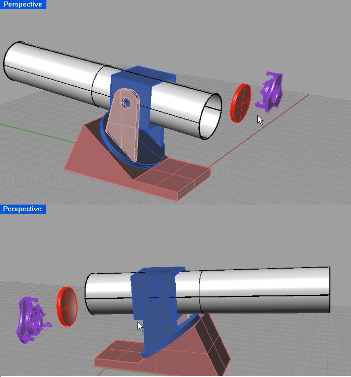

Buna ziua,
As avea cateva intrebari:
1. Ar merge acest tip de montura ca montura ecuatoriala pentru Dobson?

1. Cred ca ar merge f bine, pana la urma toata treaba e ca o axa sa fie paralela cu axa de rotatie a Pamantului. Practic orie montura Alt-az poate deveni ecuatoriala daca se inclina la unghiul latitudinii locului de obs.

1. Vizual si foto planetar cred ca ar merge foarte bine.Pentru expuneri lungi cred ca o sa ai probleme cu punerea la pol si mecanismul de urmarire .

Daca vrei sa optezi pt. acel gen de montura, alegere in functie de lungimea si pozitia centrului de greutate ale telescopului, eu recomand montura ecuatoriala in furca, folosind rulmenti si reglaje fine pe ambele axe.
Pentru mine Dobsonul tot Dobson ramine, cea mai simpla varianta de montura azimutala, o improvizatie cu caracter permanent, menita sa-ti mentina instrumentul la grosismente mici…medii cel mult.

regret, insa montura propusa de tine are mari hibe.Monturile ecuatoriale se folosesc cu orologerie,altfel nu prea au rost.Ori orologeria,sau motorizarea,sau mecanismul de actionare al monturii tale va avea un regim de functionare infernal.In planul meridian,si numai in planul meridian,poate fi considerata o montura simetrica,numita si in furca.Inafara meridianului, momentele de torsiune vor varia neliniar iar pentru a construi o orologerie cu REC pentru aceste conditii este aproape imposibil avand in vedere cupla cinematica foarte labila dpdv mecanic reprezentata de axa numita deobicei ''orizontala'' la Dobsoniene.Aici ,in analogie cu prelucrarea prin aschiere cu cutit zburator,i-as zice ''axa zburatoare''.Mircea
MesajTrimis: 16 Oct 2008 17:48 Download mesaj
Mai pe romaneste spus Smile desenul tau arata foarte bine pentru un ochi de artist Very Happy Un ochi de inginer insa (asa cum este al lui Mircea Pteancu) vede imediat bubele Sad Roata cu care ar trebui sa se invarta axa telescopului are puncte de sprijin foarte proaste care nu-i permit o miscare lina. Pentru observatii vizuale o montura azimutala este chiar mai buna decat una ecuatoriala. Monturile ecuatoriale se folosesc pentru astrofoto in acest scop se adauga un mecanism de orologerie (ceva care sa le invarta pentru a compensa miscarea de rotatie a Pamantului). O montura ecuatoriala recomandabila pentru instrumente mari (asa numita montura in potcoava) poti sa vezi aici: http://altair.tol.ro/?page_id=47 (ultimul instrument, cel mai de jos. da click pe el Smile)

Ok, in cazul asta o sa ramana o montura Dobson clasica.
