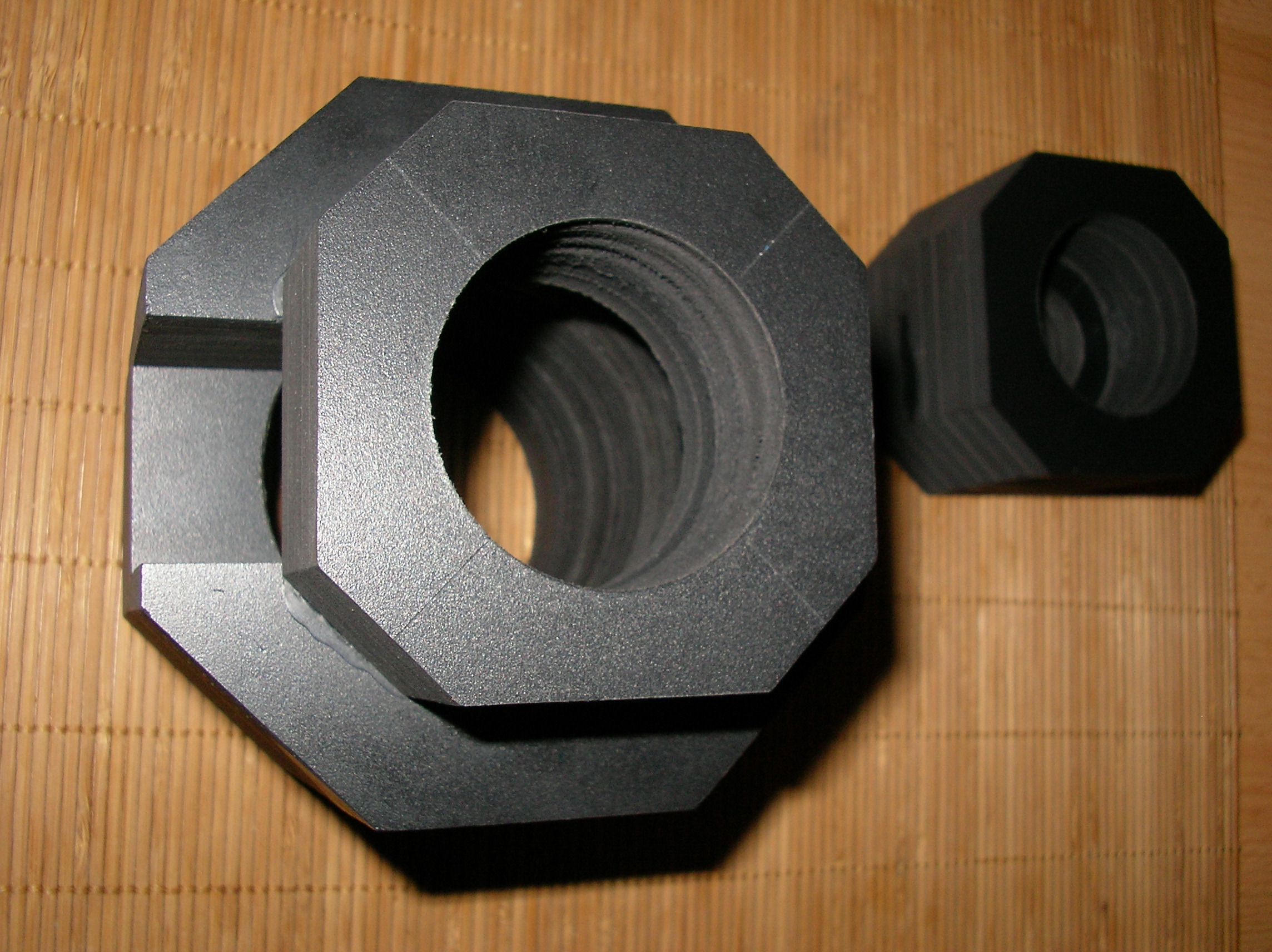

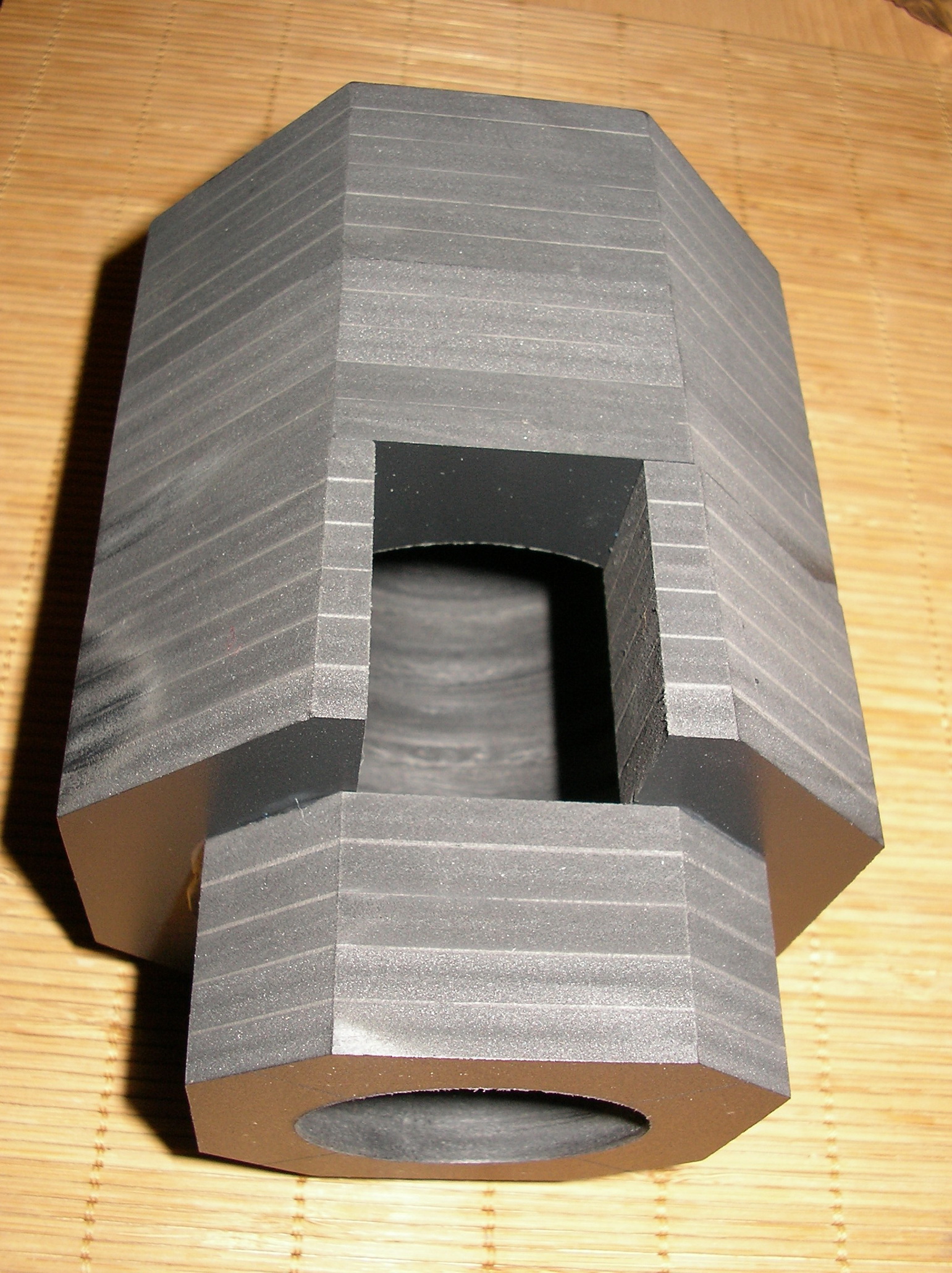

adaptoare pt camere foto compacte si dslr facute din PVC (komatex) ce se monteaza pe ocular
partea decupata este pt a avea acces la focalizatorul de pe obiectivul dslr-ului

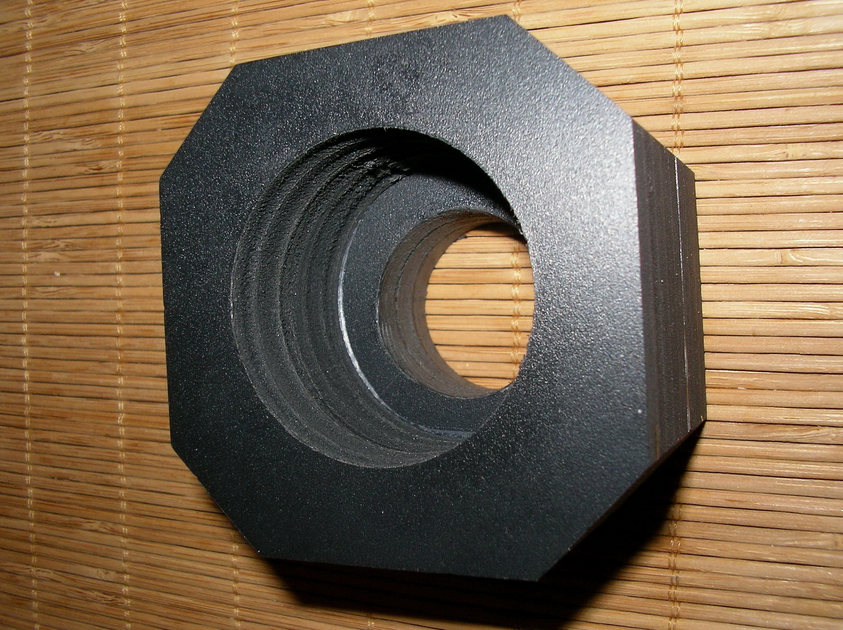

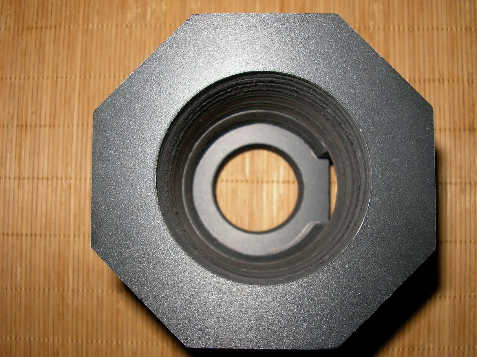

se monteaza adaptorul pe ocular si aparatul foto in adaptor

Cum e materialul asta in forma asta? Nu se faramiteaza/ciupeste la colturi? E rigid?

Nu este casant, chiar este destul de moale sa zic, iar ansamblul format devine foarte rigid (solid) atunci cand sunt mai multe placi suprapuse. Sunt placi de 6 mm grosime (1200mmX3000mm are o placa intreaga) taiate in prima faza cu cutter-ul si apoi aduse la cotele dorite cu masina de taiat aluminiu. La interior am folosit carote de diametrul dorit. La cel pt dslr am folosit 22 placute de 6 mm lipite intre ele cu adeziv special pt acest material.
