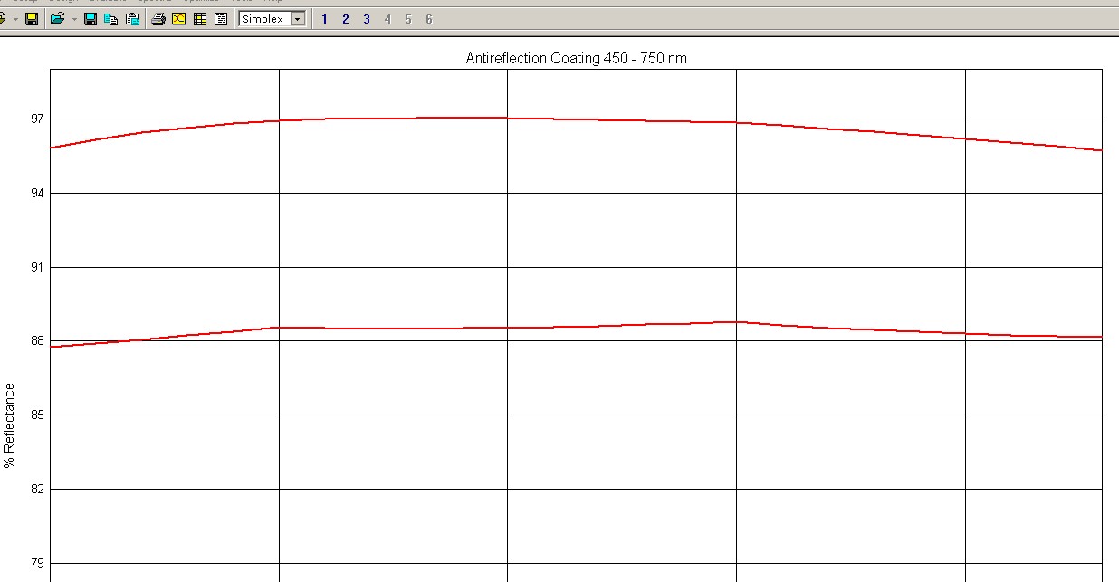

De ceva timp aveam curiozitatea de a incerca si acoperiri de imbunatatirea reflexiei pt Al .
Cu un program de proiectare straturi am ajuns la tristul adevar ca Al acoperit cu monoxid/bioxid de siliciu . daca stratul e intamplator , necontrolata grosimea ajunge sa reflecte abea 86-88% . daca se pune Lamda/2 ajunge 90-91%.
Apoi am simulat si perchi cu indici opusi 1.38/2,4. si am ajuns la 97%. La un instrument se aduna la cele doua Og un plus de lumina substantial 14%.
Si am ajuns si la punerea in practica jos in poza se vede zona acoperita dupa aluminizare. arata Al simplu 90% (stanga) si restul unde s-au depus straturile de dielectric e mai luminoasa.
Oglinda din poza e de 200mm diam si pozata de la 40cm distanta reflectanduse un perete iluminat natural jos in stanga se vede o coala A4.
Pe o lama de proba am facut un strat de Lamda /2 si am facut testul cu un calibru plan ,sigur o parte a fost acoperita acolo nu sa depus dielectricul, se observa ruptura franjelor cu L/2.
in grafic se vede Al +monoxid jos si imbunatatit sus.
 Marime fisier:  75.68 kb
 Vizualizat:  de 6626 ori
