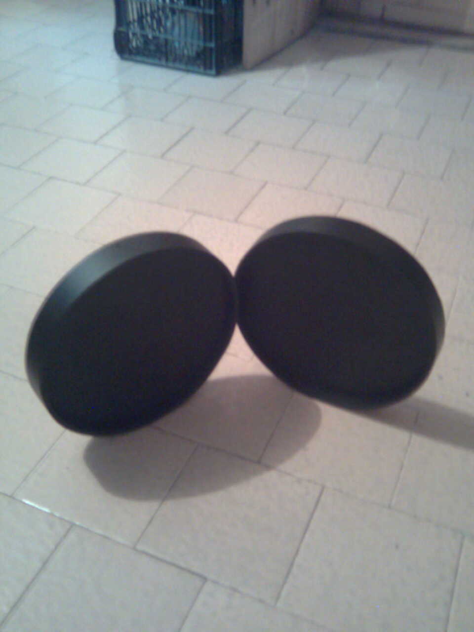

tubul se adapteaza pe montura prin simpla asezare, fiind cuprins de cadru patratic de lemn, iar rotirea verticala sa face cu 2 discuri montate lateral, facute din 2 inele taiate din tubul de 250 si in interiorul lor 2 discuri de lemn din nou (pana la urma e copac nu telescop asa? Smile );

discurile ce asigura miscarea pe verticala

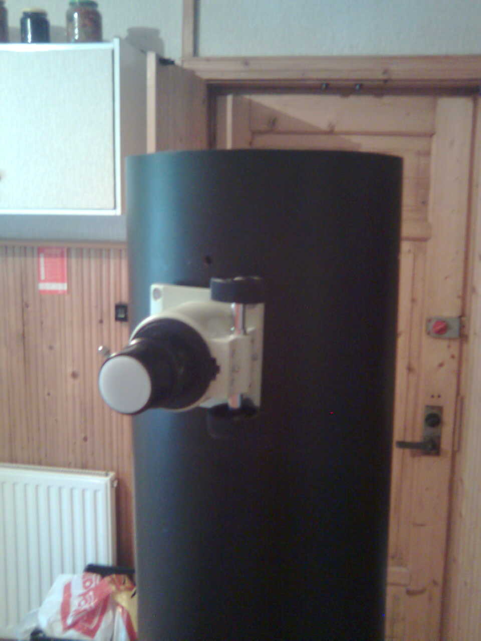

focuserul montat in tub

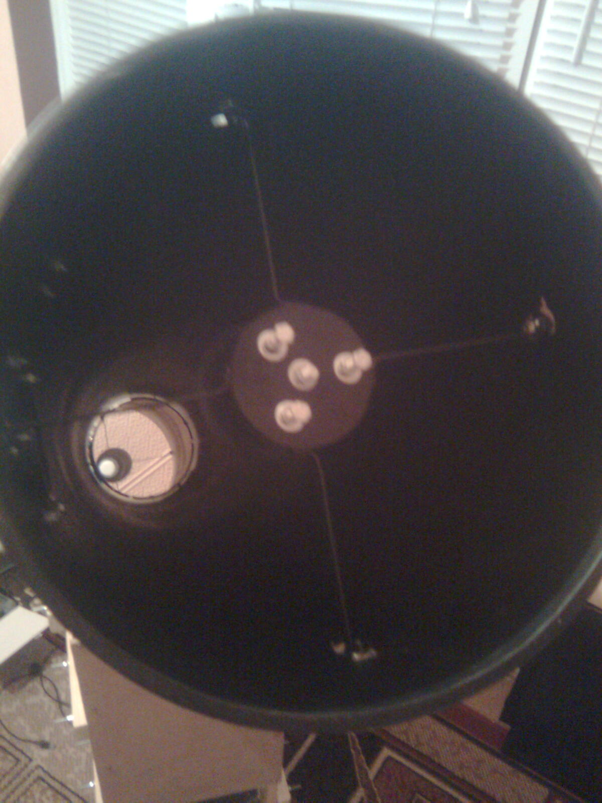

spiderul de prindere al secundare in forma de "+" vizibil prin fata telescopului

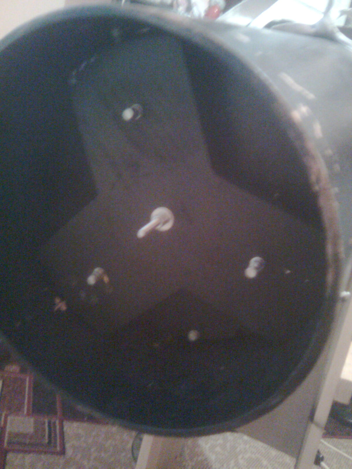

Ca si o continuare as vrea sa descriu putin bariletrul care se compune astfel: disc de prindere oglinda, cu 3 suruburi marginale, suport in forma de Y pentru prinderea discului ce sustine oglinda. Prinderea sa face printr-un surub central tensionat cu arc pt echilibru, si 3 suruburi cu filet inserat in suportul in forma de Y, pt reglarea oglinzii in telescop.

aici se observa bariletul cu suruburile de prindere si reglare

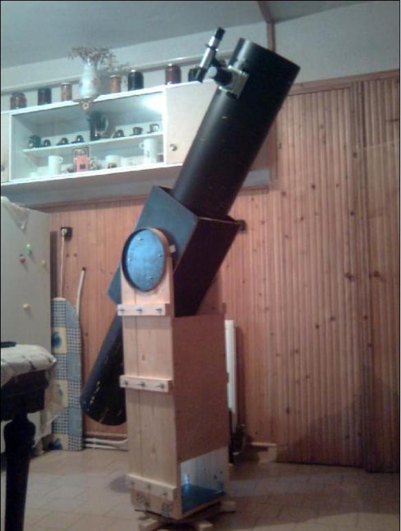

Aici e poza cu telescopul inainte de "primul zbor" Smile

Arata super. Dar nu e cam sus imbinatura?

ba da, dar abia ajung shobolanii mai greu la oglinda.
