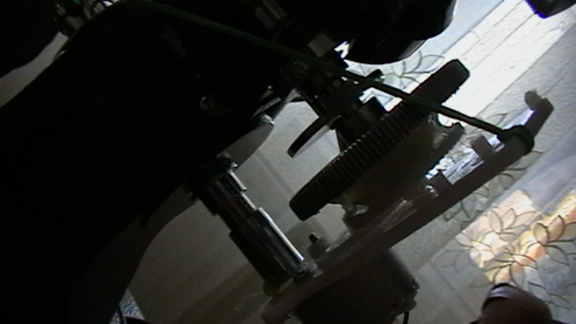

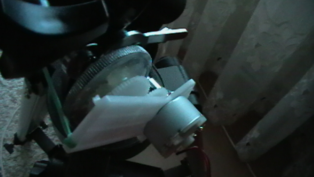

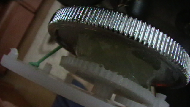

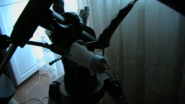

Hai ca s-a mai terminat o rezerva de la aparatul Glade cu senzor de miscare si mai am facut rost de un mecanism.Ce sa fac eu cu el?Pai m-am gandit ca de ce sa nu incerc un fel de slew pentru RA.

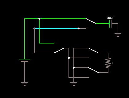

Si n-am zis a doua oara si m-am si apucat.Am lipit rotita cea mai inceata din mecanism de rotita de metal a monturii EQ2.Deotata,mi-am adus aminte ca am facut un focuser foarte precis cu un circuit destul de banal si cu acelasi mecanism.Poate merge si ceva "urmarire" manuala,miscarea motorului pas cu pas ar reusi sa realinieze steaua/planeta in campul vizual(asta cu aliniament polar bine facut).Acestea sunt cateva poze ale mecanismului si desigur circuitul de control.Banda elastica este pentru a tine placa de plastic aproape de montura pentru a nu iesi roata care invarte montura din axul ei.

Am uitat sa precizez:Exista un buton(cel din mijlocul circuitului) care selecteaza intre conducerea pas cu pas a motorului sau miscare continua alimentat continuu de la baterie.
