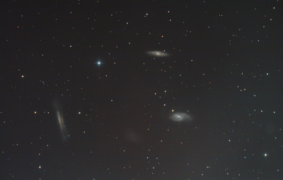

A doua serie de expuneri azi noapte a fost un object
pe care nu l-am facut pina acum.
12x300sec,ISO400,EOS20d mod,filtru LPS P2,
optica newton 190/800 cu comacorector,montura
MM cu autoguiding si dithering,totul din oras.
Clear sky Hans

Bravo! Reusita fotografia!!! Very Happy Shocked

La rezolutia asta arata foarte bine . Poti sa pui un crop la 100% pe o bucatica din ea ca sa imi fac o idee apropo de ghidaj / turbulente ?

Din ce in ce mai bine Smile Foarte frumos. Cataline, foloseste browserul OPERA. E gratuit, e rapid, are client de mail inclus si in plus ... face zoom Smile Dai click pe poza lui Hans, se deschide un tab in care apare numai poza si dupa aia dai pe tasta + de cate ori vrea muschii tai si imaginea face zoom. Eu am facut asa si totul arata cat se poate de corect Very Happy

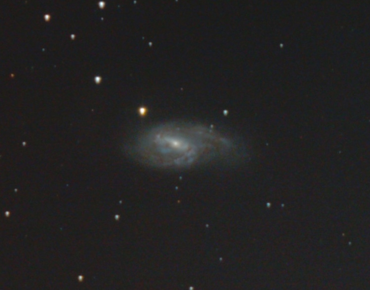

Catalin mai jos un crop la 100%,putin se vede o
alungire in jos a stelelor,nu stiu daca de la autoguiding
sau de la stackare.
Doru nu ajunge sa faci zoom pe pozele din forum,
deoarece sint reduse de la 8,2 megapixeli la circa 0,7
megapixeli si numai ai rezolutia originala.Este asemanator
ca si cand visual ajungi la marirea peste 2D numai castigi
detalii.
Clear sky Hans

Hans,
In imaginea pe care ai postat-o initial am impresia ca vad (cel putin pe monitorul meu Very Happy ) doua pete ovale, difuze, mai intunecate decat galaxiile tripletului (una in partea de jos a imaginii, spre centru, cea de-a 2-a in extrema dreapta).
Intrebare: ce anume ar putea fi ?
Laurentiu
hans602
Data inscrierii: 27 Dec 2006
Localitate: Alzey Germany
MesajTrimis: 17 Feb 2009 19:23 Download mesaj
Laurentiu,foarte bine remarcat.Aceste pete sint praf
pe lentilele de la comacorector si sint difuse/mari din cauza
distantei mai mare de la campul focal.Trebuie sa curat/suflu
corectorul si sa fac flaturi noi(am folosit flaturi mai vechi si
intre timp se depune praf).Cu flatul potrivit dispar toate petele
produse din cauza prafului pe suprafetele optice.

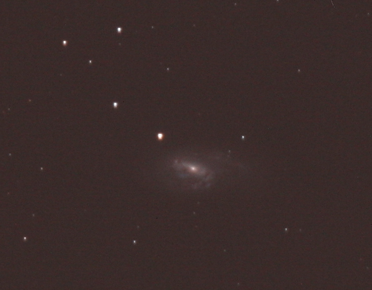

Catalin mai jos inca un crop 100% dintrun fram original
neprelucrat.
Clear sky Hans

Multumesc mult , aveam nevoie de un standard pentru 300s Smile

Cu placere Catalin,alungirea aceasta in jos la stele
este ceva de la optica(trebuie sa verific data viitoare)
si nu de la autoguiding,deoarece la toate framuri exact
la fel.
