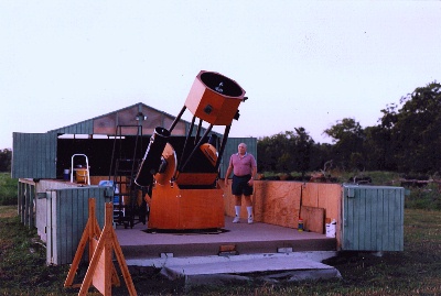

Multumesc poate o sa puteti sa ma ajutati ..SI in functie de ce trebuie sa se tina cont in cazul in care am o schita de montura care duce 20 kg si vreau sa o fac sa duca 40 sa zic sau mai mult pot sa maresc eu volumul axele etc sau trebuie o schita de montura sa duca 20 kg una ptr 40 si asa mai departe

Eiii , un citat din Creanga...pentru cei care vor"mura-n gura"! Very Happy
No ofense , vorba dlui Pteancu!
40 kg ?
Adica cam asa!
