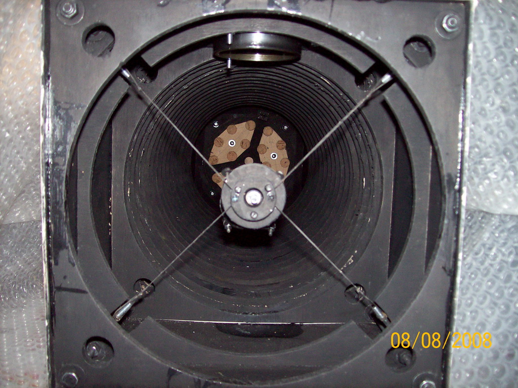

Intentionez sa incerc un redesign la telescopul meu newton cu apertura de 200 mm, f/6. Mai precis, il voi transforma din dobsonian in newtonian pe montura ecuatoriala motorizata. Motivele sunt diverse (in principal, tubul telescopului in configuratia actuala, din teava PVC -asa cum l-am facut acum 5 ani, este prea greu pentru montura ecuatoriala eq5 pe care o voi avea in curand).
M-am gandit sa refac atat tubul (din tabla de aluminiu sau inox) cat si bariletul principalei (integral din aluminiu, constructie "aerisita"). Tinta mea este ca noul tub al telescopului sa aiba, la final, maxim 5-6 kg, cu toate componentele instalate (inclusiv focuser, ocular, barlow, cautator).
Pentru asta as dori sa stiu, de la cei mai instruiti decat mine in domeniu - care ar fi parerea voastra cu privire la constructia tubului. Adica:
- ce fel de tabla sa folosesc (material, grosime etc.) ?
- in functie de grosimea materialului din care va fi facut tubul, sa-l ranforsez sau nu cu cateva inele pentru rigidizare ?
In fine, orice alt sfat/informatie este binevenit(a). Mentionez ca nu voi construi eu tubul ci, luand in calcul sfaturile voastre, voi apela la un tinichigiu.

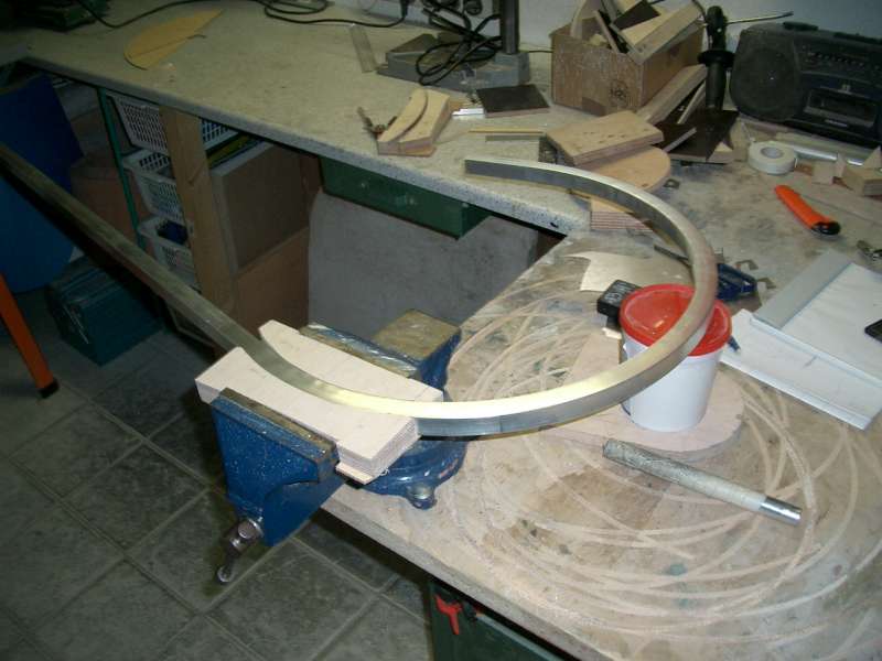

Ranforsarea trebuie si in interiorul tubului nu numai la capete. 4-5 inele ar fi numai bune. Si daca tot te "murdaresti pe maini" Smile poti sa finalizezi treaba pana la capat si sa instalezi si diafragme pt lumina parazita acelasi tip de diafragme folosite la lunete. Le poti face din carton tare sau plastic daca gasesti. Pozitia lor e calculata de un programel Newt ( cauta pe google). Nu stiu de ce amatorii de telecoape uita mereu de detaliul asta pt ca ajuta la un contrast in imagine cat mai bun mai ales pe planete. Am mai jos o poza cu telescopul meu in constructie unde se vede distributia diafragmelor.

PS la treaba cu instalarea inelelor in interiorul telescopului m-am gandit si eu cand l-am construit in varianta cu tub PVC. Am renuntat intrucat am inteles de la alti ATM-isti ca ar genera turbulenta in tub si, chiar daca, intr-adevar, imbunatateste contrastul imaginii pe de o parte, pe de alta parte strica ( la refractoarele de calitate se foloseste pe scara larga dar e lesne de inteles de ce - au tub inchis si turbulenta instrumentala aproape zero).
In schimb, am retinut ideea cu indoirea profilelor din aluminiu - s-ar putea sa folosesc metoda aceasta la confectionarea unor inele de montaj al tubului pe montura ecuatoriala (si, eventual, a unor inele de ghidaj pentru o luneta de ghidaj pe care intentionez sa o folosesc in astrofotografie la un moment dat).
