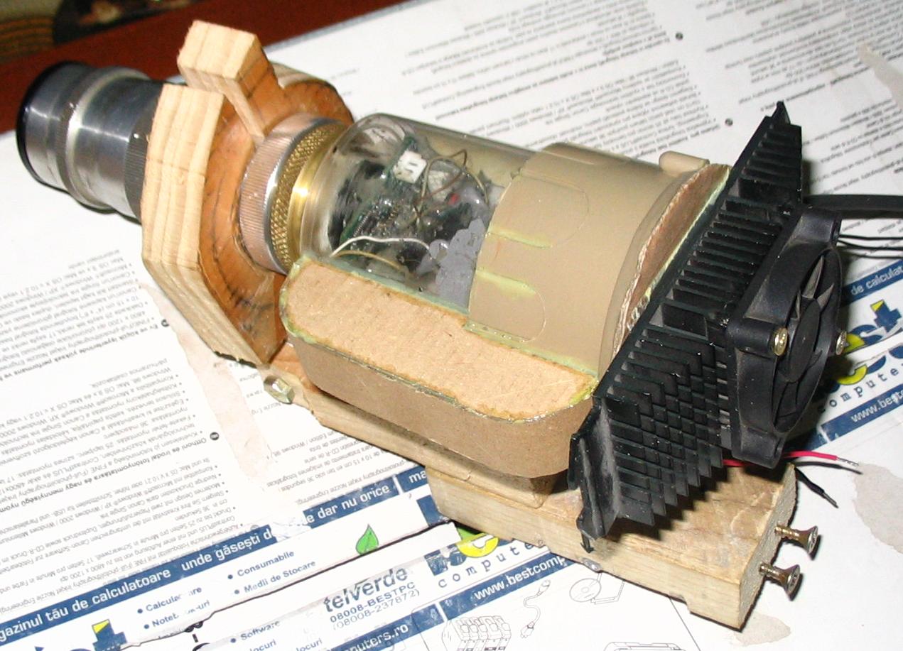

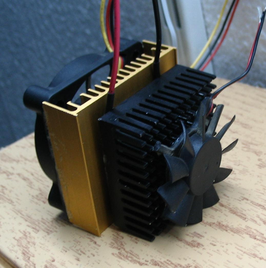

Iata sistemul de racire bazat pe element peltier. In cazul meu este un 30x30 de 36W. Nu mi-a venit la indemana sa racesc cipul prin contact asa ca folosesc un jet de aer rece care trece prin conducta laterala . Am sa revin cu date despre reducerea zgomotului. A trebuit sa schimb radiatorul auriu cu unul mai mare (de P2) pentru ca nu facea fata .

Asteptam cu nerabdare primele imagini. Eu am incercat cu webcamul meu vineri seara ceva teste (nu e cu CCD racit) si am reusit sa fotografiez doar 3 secunde fara ca zgomotul sa faca imaginea inutilizabila.

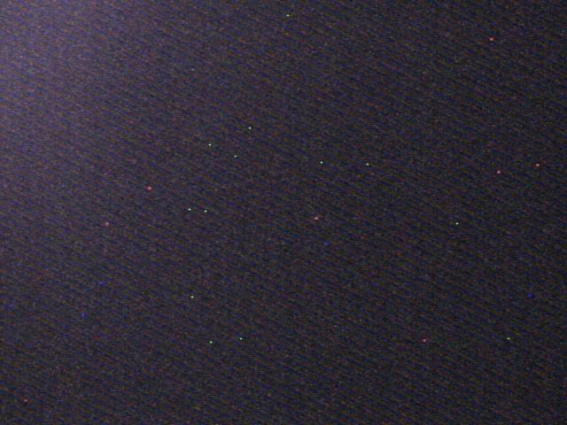

Titlul subiectului: teste
Iata doua teste (pe un led in "laborator") Expuneri de 6 secunde . Mai putin eficace decat mi-am inchipuit , dar e clar mai bine . Am sa introduc un termistor in carcasa , sa vad clar cu ce temperaturi am de-a face . In privinta webcam-ului vostru cred ca ar trebui sa reduceti putin din "gain" si "brightness" , eu am reusit cu webcam-ul neracit expuneri de 15 secunde fara sa fiu "inundat" de zgomot . Nu ar strica sa faceti niste teste in casa ca mine

62 - Racit
61 - Neracit

Se observa clar o imbunatatire a imaginii in prima poza. Sunt curios si eu sa aflu imbunatatirile raportului semnal zgomot pentru diferite temperaturi ale senzorului CCD.
La camera web pe care o folosesc eu, pot merge pana la aprox. 500 de secunde cu conditia ca cipul sa fie racit. Ce ma dispera sunt insa bruiajele care apar pe imagini (la temperaturi scazute ale mediului) sub forma de linii transversale sau oblice (ca la un post TV care se prinde cu distorsiuni din cauza semnalului slab). Probabil e electronica camerei care lasa de dorit cand e folosita inafara plajelor de temperatura recomandate.

E ridicol , diferenta de temperatura cu webcamul oprit este de vre-o 3 grade Mad . E clar ca nu merita , e de preferat un sistem de ventilatie bun . Sa vad de ce se intampla asta si ce pot face in continuare . Sa fie defect modulul ? Partea calda e calda , partea rece e rece , dar nu am vazut decat o scadere de 10 grade a temp radiatorului rece fata de camera (cu ventilatorul oprit ca altfel e mai rau).

Am comparat elementul de la Capodimonte , o firma din Oradea care le trimite prin posta... in trei saptamani . Nu trebuie controlat , trebuie alimentat cu curent continuu de 12V si amperaj bun 3.5 -4 amperi (am folosit o sursa de PC iar in camp voi folosi baterie de masina sau de UPS). Am imbunatatit putin situatia , acum am Dt de 10 grade cu camera pornita , am invelit camera intr-un izolator termic si am marit ventilatia pe partea calda. Am sa schimb si radiatorul de P2 cu unul de P4 . Oricum alea comerciale au trecut Dt de 15 grade asa ca nu sunt prea departe.

Isi trage curent cat are nevoie (si este specificat). Daca ii dai mai putin insa , raceste mai putin . Oricum am rezolvat "misterul" . Cu radiator de P4 am Dt de 20 grade in schimb este ingrijorator de greu ! In privinta zgomotului iata doua expuneri de 15 s .Nu le comparati cu celelalte ca le-am facut cu alte setari (brightness 50% , gain 80%) si sunt dark-uri

Mult mai buna a doua imagine. Pana la ce temperatura ai ajuns spre minus?

MesajTrimis: 18 Oct 2006 22:37 Download mesaj
La o temperatura a camerei de 20* neracit cipul ajunge la 30 iar cu racire la 10. Nu cred ca as vrea sa am totusi temperaturi mai joase din cauza pericolului de aparitie a condensului
