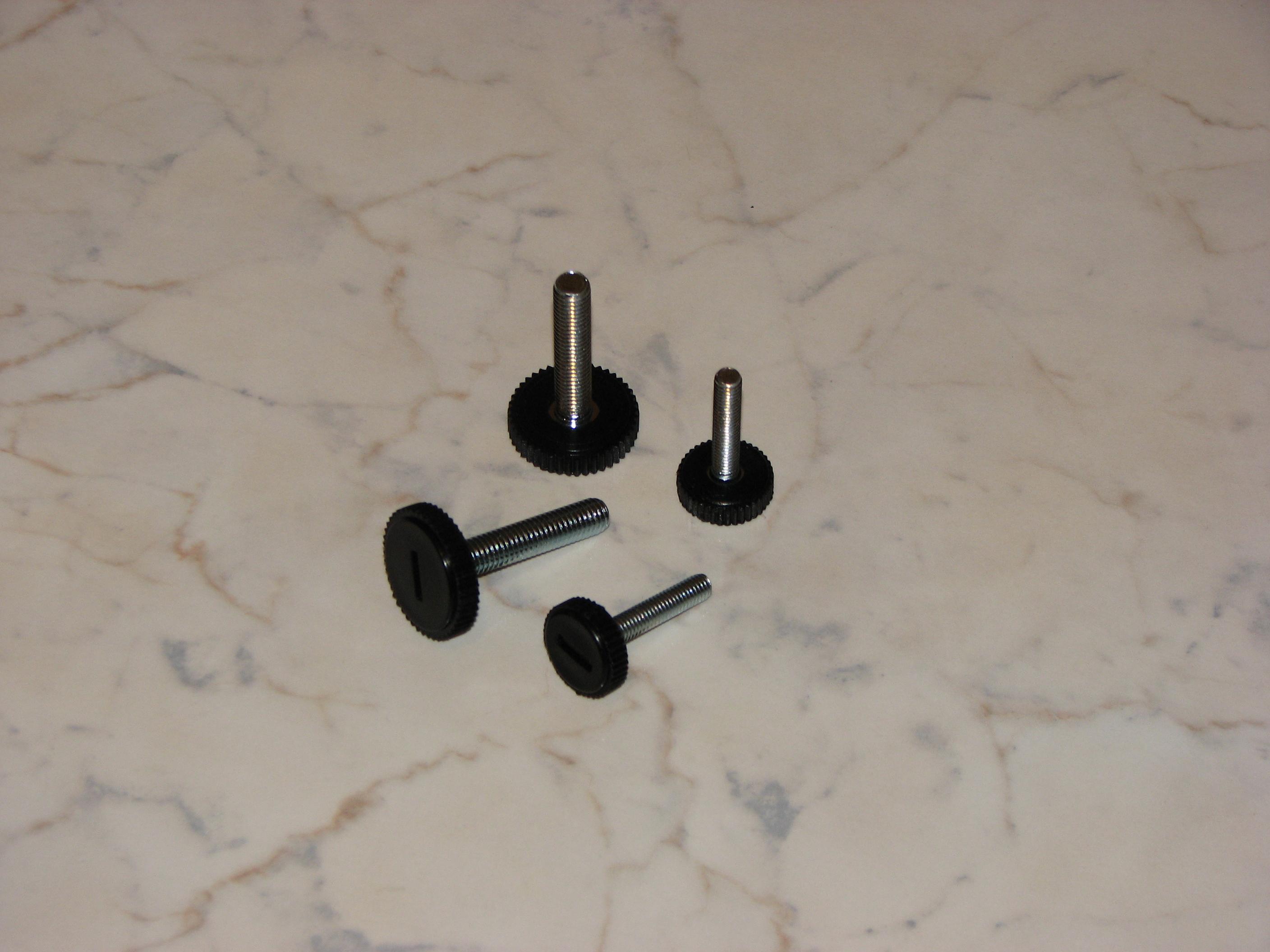

există la magazinele de feronerie pentru mobilă niște picioare reglabile care de fapt sunt șuruburi cu cap turnat din plastic, ca o rozetă. În Timișoara găsești la Notabil Pep. Eu am luat de M6 și M8 pentru fixarea picioarelor de la trepied. Piulite n-am gasit, cred că trebuiesc făcute la strung, freză.
suruburi cu cap din plastic
