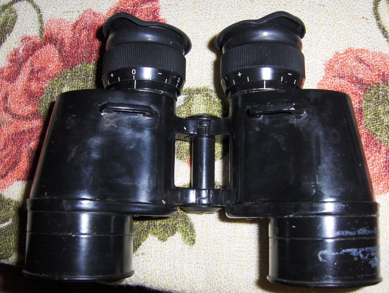

Buna ziua!
As dori sa aplelez la experienta cumulata a utilizatorilor forumului cu urmatoarea problema: de curand am achizitionat un binoclu IOR 7X40 in prezumtia ca este nou si nefolosit dar este totusi din 1982. De mentionat faptul ca l-am luat la o treime din pretul de la fabrica ( curios ca pe stoc este numai modelul 7X40). Nu ma asteptam sa arate ca si unul abia iesit din fabrica dar am fost surprins sa constat ca invelisul de cauciuc este plin de parafina exact cam cum ar trebui sa fie produsele din cauciuc ce urmeaza sa intre la pastrat sau cele noi. In proba "live" trebuie sa recunosc ca e odihnitor la ochi si calitatea imaginii e mai mult decat multumitoare ( asta la observare terestra ). As mai vrea sa mentionez ca suruburile de pe corp si oculare nu par sa fie desfacute vreodata dar totusi pe prisma unuia din corpuri se vede cand privesti prin obiectiv un fel de "aburire" aproape insesisabila. Daca privesti prin oculare nu sesizezi nimic iar imaginea este perfect clara. Acum eu ma intreb si va intreb si pe d-vs daca binoclul asa a iesit de pe bancurile IOR-ului sau este un efect al vremii ( garantia pentru pastrare data de IOR este de 5 ani daca bine stiu, iar din `82 pana acum sunt 27 ani sau poate a fost desfacut si asamblat de un profesionist dar care a uitat sa stearga elementele optice. Mai mult pe cadrele metalice al prismelor din amble corpuri se vad zgarieturi; oare cei de la IOR nu aveau un marker negru in loc de o surubelnita ascutita? Crying or Very sad
Am desfacut cu grija imbracamintea de cauciuc si nu pare sa fi fost desfacut vreodata iar la celalalt corp elementele optice sunt toate curate.
Astept parerile d-vs!

Cred ca a cazut la mana rea,glumesc desigur.Totusi daca binoclul vede bine nu cred ca trebuia sa umbli la el,majoritatea mai au mici imperfectiuni,mai ales ca are aproape 30 de ani.Atentie la imbracamintea aia de cauciuc,este cam imbatranita si se poate crapa,sau si mai rau,se poate rupe.Daca umbli in el nu-l mai poti scoate ca din fabrica,acolo sunt reglate pe niste dispozitive speciale.Nu cred ca-i aburit,mai sigur e deteriorat stratul antireflex,si nu vad ce ai putea sa-i faci.

In al doi-lea rand as mai vrea sa intreb de zgarieturile de pe monturile prismelor; oare asa a fost din fabrica? Pentru ca pare absolut intact. Mai mult si invelisul de cauciuc este in stare foarte buna. Si inca ceva daca ma poate ajuta cineva : Cum se foloseste reticulul gradat al binoclului? Se foloseste numai la aflarea distantei pana la target sau se mai utilizeaza si la altceva?
