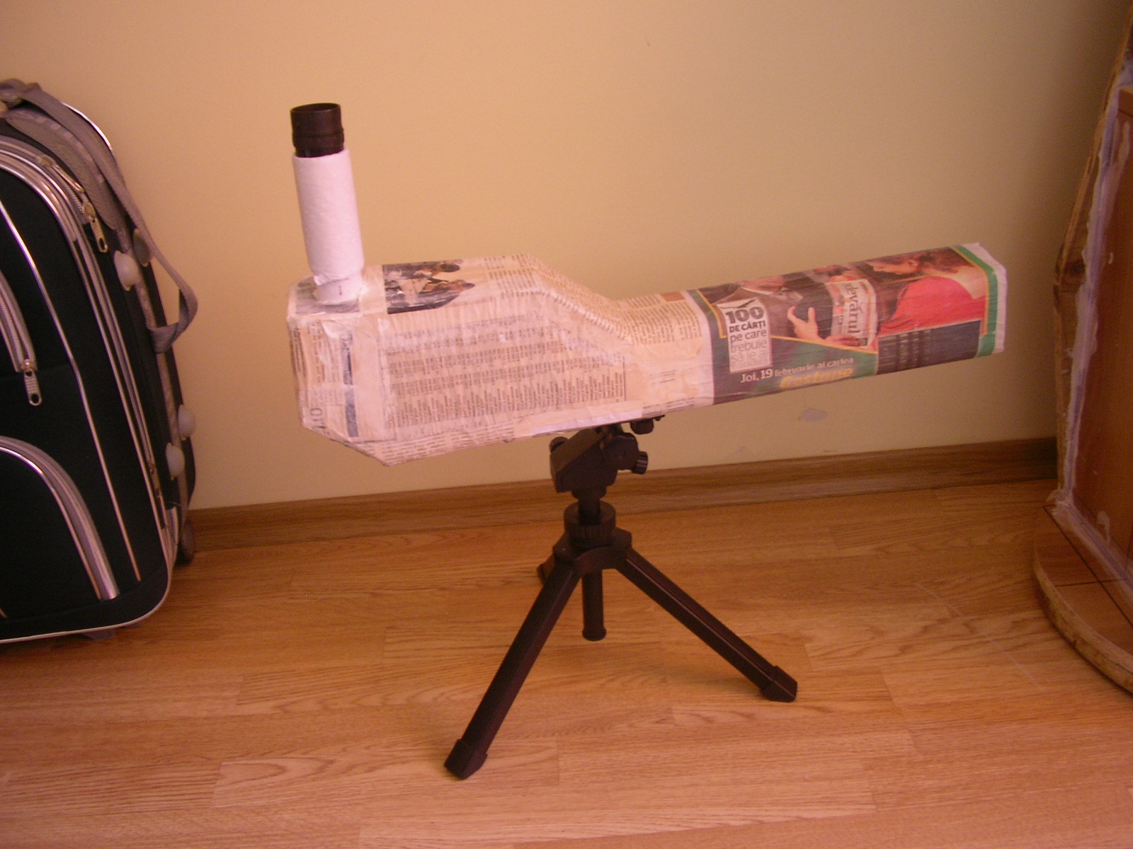

Obiectivele le gasesti aici: http://instrumenteoptice.ro/produs_i.php?cod=OLDX0X00
In poza de mai jos gasesti ce am facut eu dintr-un obiectiv de 60 o prisma si un ocular de binoclu.
 Marime fisier:  482.99 kb
 Vizualizat:  de 10276 ori

ms predator!ce ai reusit sa observi cu luneta?

MesajTrimis: 03 Mar 2009 16:12 Download mesaj
Luna super, Jupiter ok, se vede ceva la 42 (nebuloasa din Orion), in rest nu prea pentru pentru ca abia acum "invat" si eu cerul. O sa iti trimit niste poze cu luna si Jupiter, daca vrei..
Acum i-am montat o camera web si o folosesc pentru "teste"
