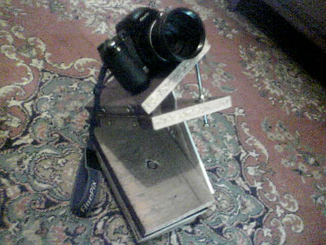

am facut rost de cartea laboratorul astrofizicianului amator de Matei Alexescu in care am gasit o montura ecuaotriala pentru astrofotografiere. Mai jos postez poze.

montura facuta de mine

deci ce parere aveti?Stima!

Dragut!! Smile
Ai incercat sa faci poze cu montura?
www.cloudynights.com
horea_florin
Data inscrierii: 29 Iul 2008
Mesaje: 390
Localitate: oradea
MesajTrimis: 01 Mai 2009 13:16 Download mesaj
nup.astazi am terminato de construit.daca am noroc si o sa am cer bun de seara voi incerca sa fac poze.Stima!

Poti sa adaugi la surubul pt ascensie un buton mare sa-l poti rotii usor. Cauta la magazinele de piese electronice butoane mari pentru potentiometre. Din cate vad cred ca ai folosit surub de 6mm si s-ar potrivii numai bine la butonul de potentiometru.

Am inceput si eu una! Doar ca am probleme la prinderea aparatului de ea... nu stiu exact ce solutie constructiva sa adopt... parca nu ar intra un surub prin ea toata. Cum ai facut-o tu?
Balamaua cu surub si opritor. In partea de sus vreau sa pun aparatul.

Foarte interesantă montura. Cam greu însă să învârți șurubul cu viteza de rotație a Pământului Very Happy.

La zoom mic nu conteaza erorile chiar asa mult. E indeajuns sa faci un anumit numar de rotatii odata la 30 de secunde.

Ai putea sa montezi un ...cum ii zice...un cap pt montura foto care din cate stiu are si surub incorporat pt aparat.

blakut si eu am prins aparatul tot printr-un surub... dar altul separat doar pentru prinderea aparatului foto.din cartea in care am construit montura spune ca aceasta trebuie rotita odata la 1 min . .e adevarat aparatul foto nu sta foarte bine pe acel surub dar nu am gasit altceva momentan.
mai jos postez cateva imagini facute!
