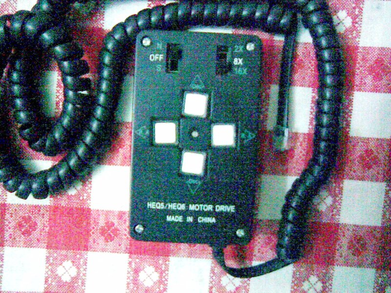

Pune o foto cu controlerul tau si iti spun daca e SynTrek sau nu.

MesajTrimis: 22 Iun 2009 20:14 Download mesaj
poza .
 Marime fisier:  194.23 kb
 Vizualizat:  de 5254 ori
Mesaje: 7217
MesajTrimis: 22 Iun 2009 20:20 Download mesaj
Nu e Syn Trek. Deci motoarele nu au un sistem de comanda compatibil cu Goto. Cel putin din ce stiu eu. Cu schimbarea si montarea motoarelor nu e o problema.
Asa ca iti trebuie intreg Kit-ul de Goto. Care e vreo 500 euro sau peste.
