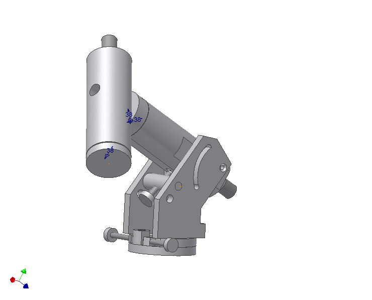

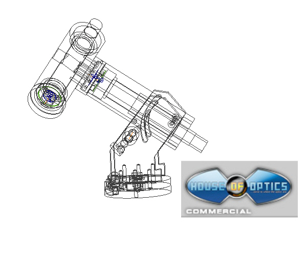

Am construit o montura noua pentru voi Smile si sant aproape gata cu toate desenele tecnice. Inca mai am de construit baza mnturei, sant 2 placi, si sant gata. Totousi va arat o scita completa, cum o sa arate la sfarsit.
Datele sant:
- Axele RA si DEC 38mm la rulmenti un diametru de 30 mm
- diametrul corpului DEC si RA 80mm
- desenul tecnic este bazand pe rulmenti cu un diametru internal de
30mm si afara 62 mm (32206-A)
Cand o sa fiu gata, o sa dau fiecarei prin e-mail datele si desenele tecnice, a putea realiza conceptul.
montura selfmade mica HoO pentru forum
 Marime fisier:  41.99 kb
 Vizualizat:  de 6518 ori
asa arata la sfarsit
 Marime fisier:  47.54 kb
 Vizualizat:  de 6441 ori

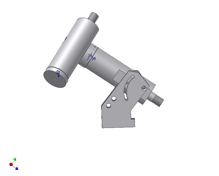

Ei asta da fairplay! Very Happy Un exemplu bun pt noi toti.
La desenul expus daca mai adaugi roata melcata de diamentru mare, ar semana destul de bine cu designul de la Astro-Physics.
O intrebare totusi: dupa cum arata desenul, centrul de grutate nu pica putin prea in afara? Adica axul RA n-ar trebui montat ceva mai jos, undeva pe la mijloc. In felul asta imbinarea RA cu DEC ar veni mai spre centrul trepiedului/stalpului de sustinere echilibrand montura mai bine.

Roata dintata o sa o pun,dar eu o sa conceptez un diametru de 125mm ca sa fie real. Cine are o alta posibiliate a obtine/pune o alta roata dintata, atunci se pot schimba diferite detalii din desen tecnic personal.
Centrul de greutate nu este asa de important decat o montura care iti da posibilitatea a misca un instrument FARA a lovi cu el treipiedul/stalpul.
Din cazua asta eu am pus punctul asta sa ramane mai lung. Cine vrea, poate sa schimbe in desen aceasta masura si sa-si faca montura cum o vrea personal Wink
Eu o sa dau desenele tecnice fiecarei, care le vrea.

Aha, ok Robert, multumesc de clarificare Very Happy
Acum inteleg motivul. Din punctul asta de vedere ai dreptate.
Centrul de greutate al monturii cu echipamentul de observație pe ea și contragreutățile de echilibrare este important, nu centrul de greutate al monturii neechipată!

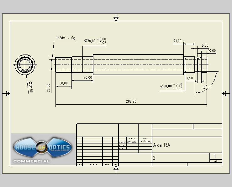

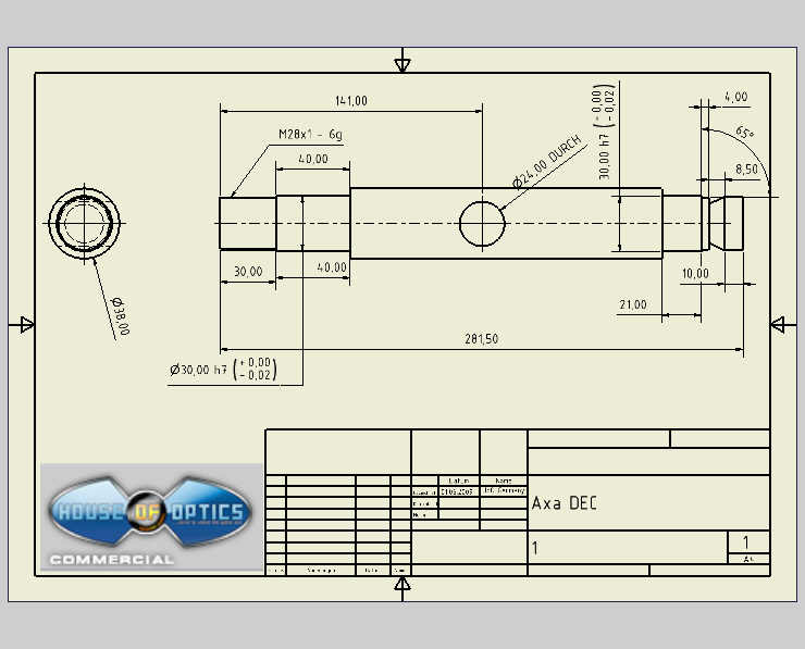

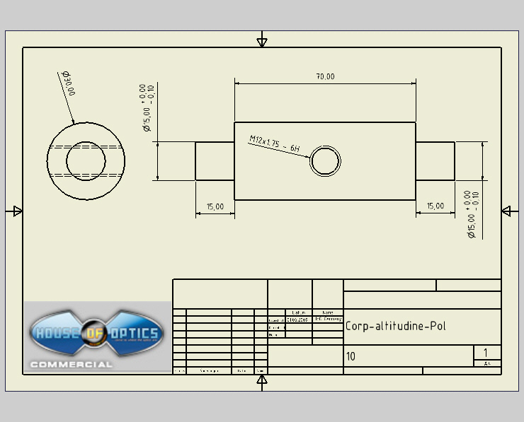

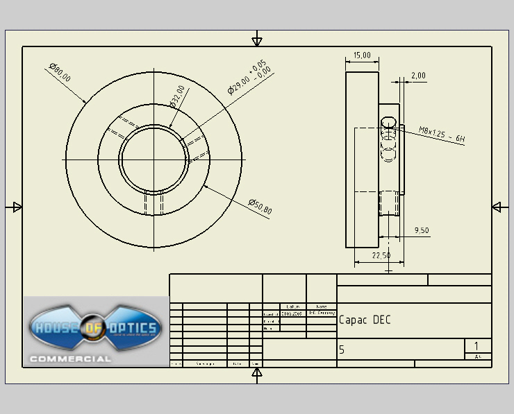

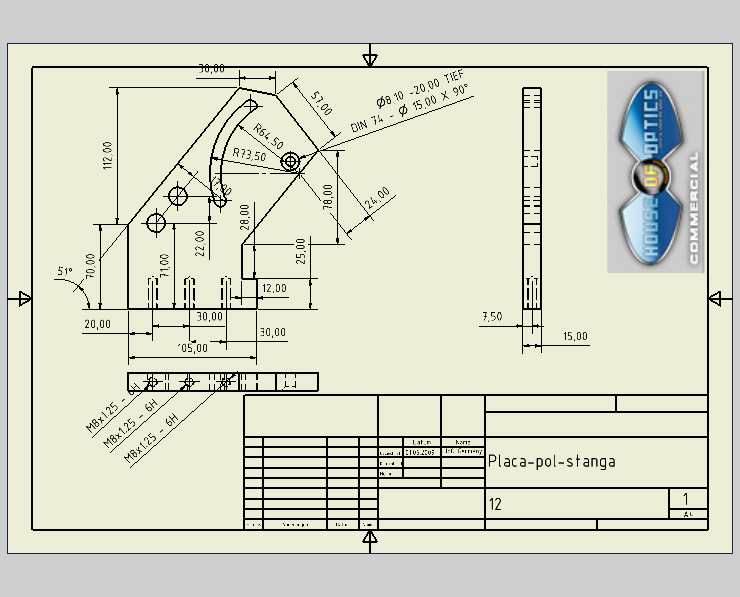

Cum am spus, aici datele tecnice revizate si corectate, asa ca cine le-a copiat pe primele, sa nu le foloseasca.
Datele sant construite pe acesti rulmenti:
Finetul axelor este dat cu M 28x1, cine nu poate, face un alt finet. Mai trebue sa conceptez o saiba de insurubat, de strans axele, in aceste saibe se pun la felea finete cum puse pe axe (fiecare la gustul lui).
Axa DEC

Axa RA

Capacul axei DEC

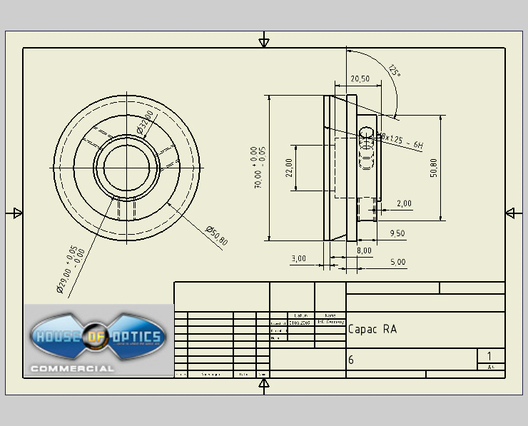

Capacul axei RA
 Marime fisier:  142.58 kb
 Vizualizat:  de 6284 ori

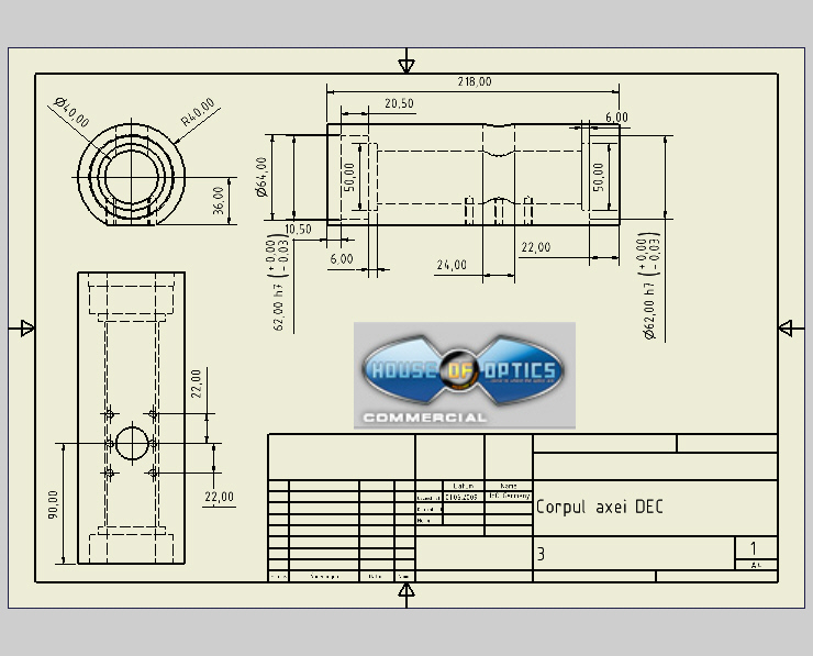

Corpul axei DEC
 Marime fisier:  146.05 kb

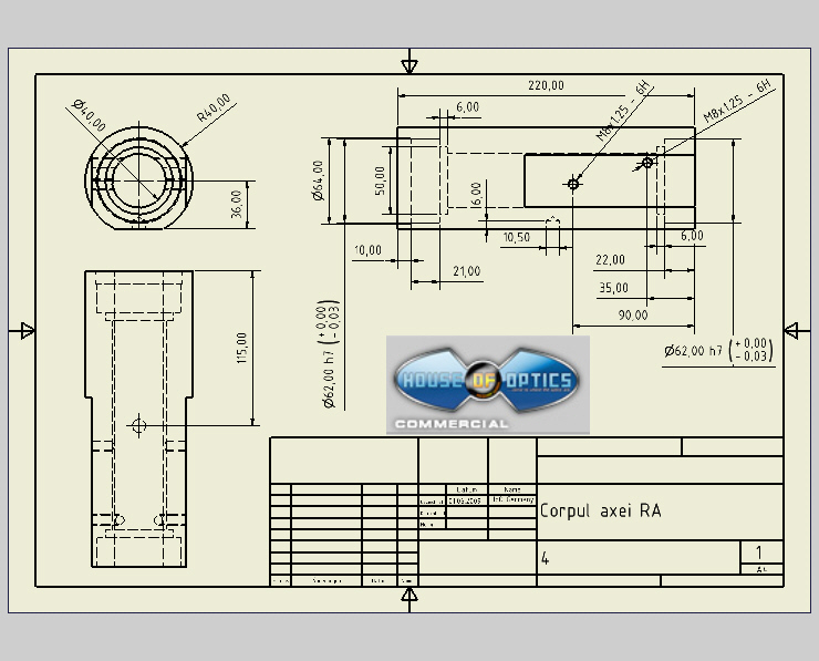

Corpul axei RA
 Marime fisier:  148.91 kb

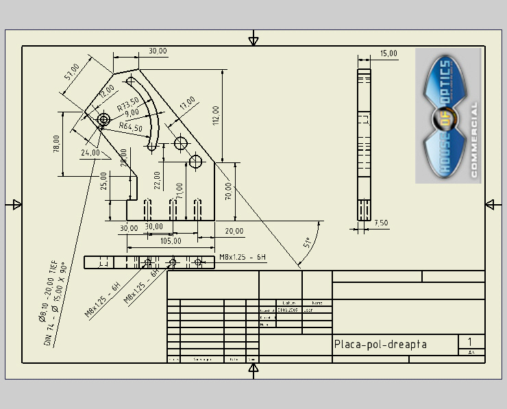

Placa de Pol - dreapta, se monteaza inpreuna cu placa baza1+2
 Marime fisier:  147.62 kb
Placa de Pol - stanga, se monteaza inpreuna cu placa baza 1+2

Corpul altitudine Pol, se monteaza inpreuna cu surubul de altitudine

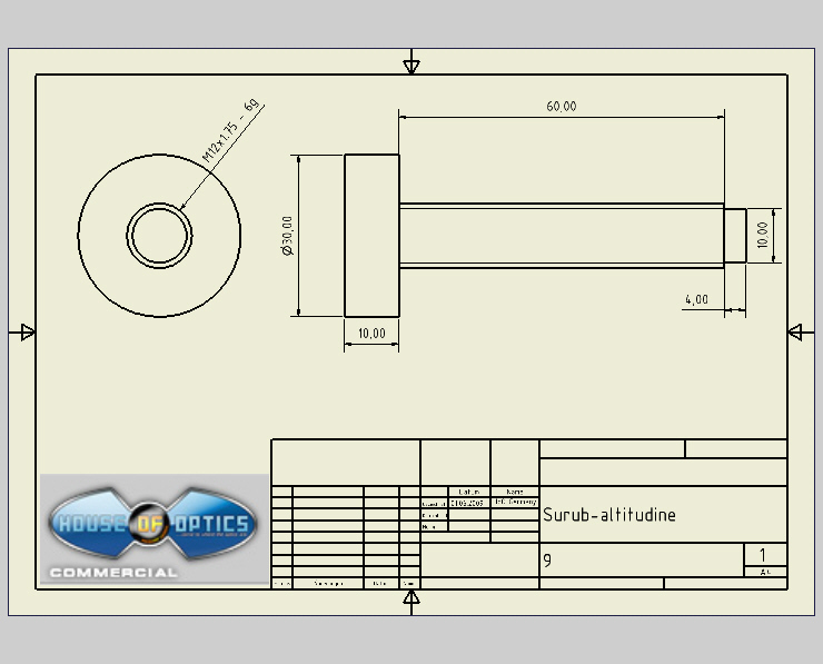

Surub de altitudine Pol, se monteaza in corpul de altitudine
 Marime fisier:  102.46 kb

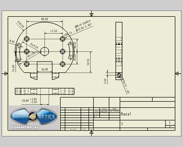

Baza 1
 Marime fisier:  138.52 kb

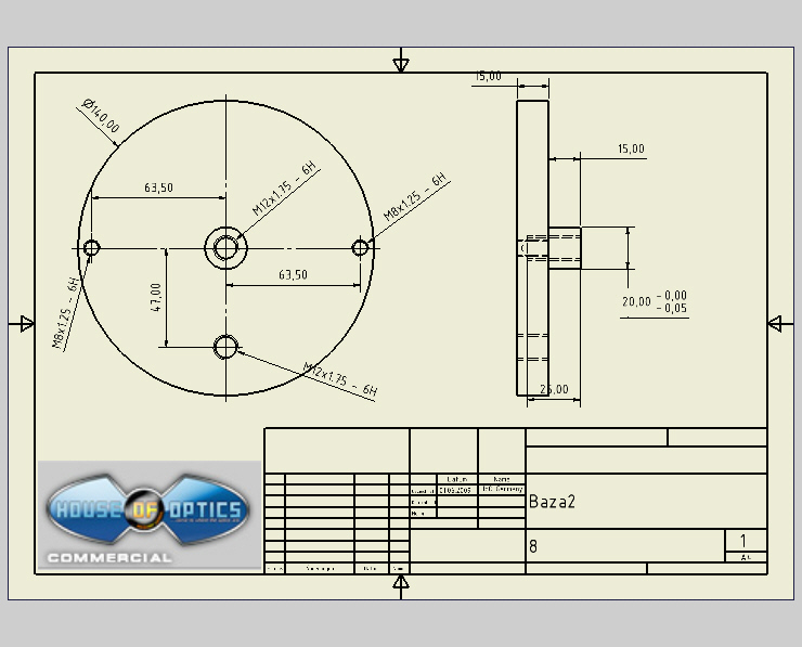

Baza 2
 Marime fisier:  119.29 kb
 Vizualizat:  de 6248 ori
Montura o sa arate la sfarsit, asa cum in schita asta
 Marime fisier:  74.9 kb
 Vizualizat:  de 6247 ori
