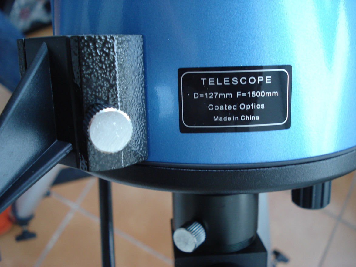

Nu stiu daca exista vre-un catadioptic care sa nu aibe macar o componenta din plastic. Doar ca acela(in functie si de firma producatoare) nu e un plastic ordinar ci mai degraba un aliaj special care sa intruneasca niste caracteristici. Parerea mea. Daca e careva care a privit la soare printrun telescop de la Sky Watcher (reflector, catadioptic) si a avut probleme cu instrumentul dupa aceea astept pareri. Sincer! Pentru ca daca e asa renunt la soare pentru moment.
Multumesc anticipat
Mihai
P.S. - In poza se vede instrumentul pe care-l posed. Partea din fata si din spate are un fel de manson dintr-un fel de plastic(negru). Poate ma insel eu dar asa-mi pare(plastic)
