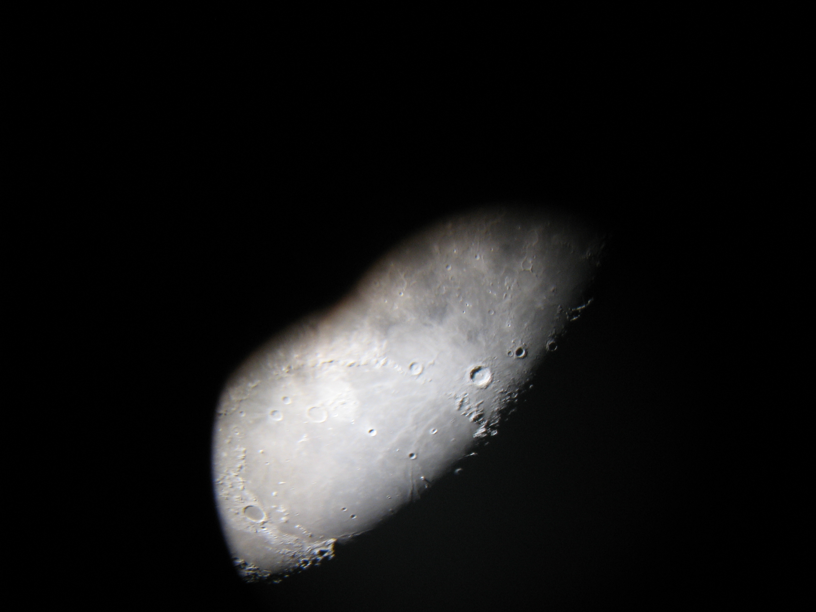

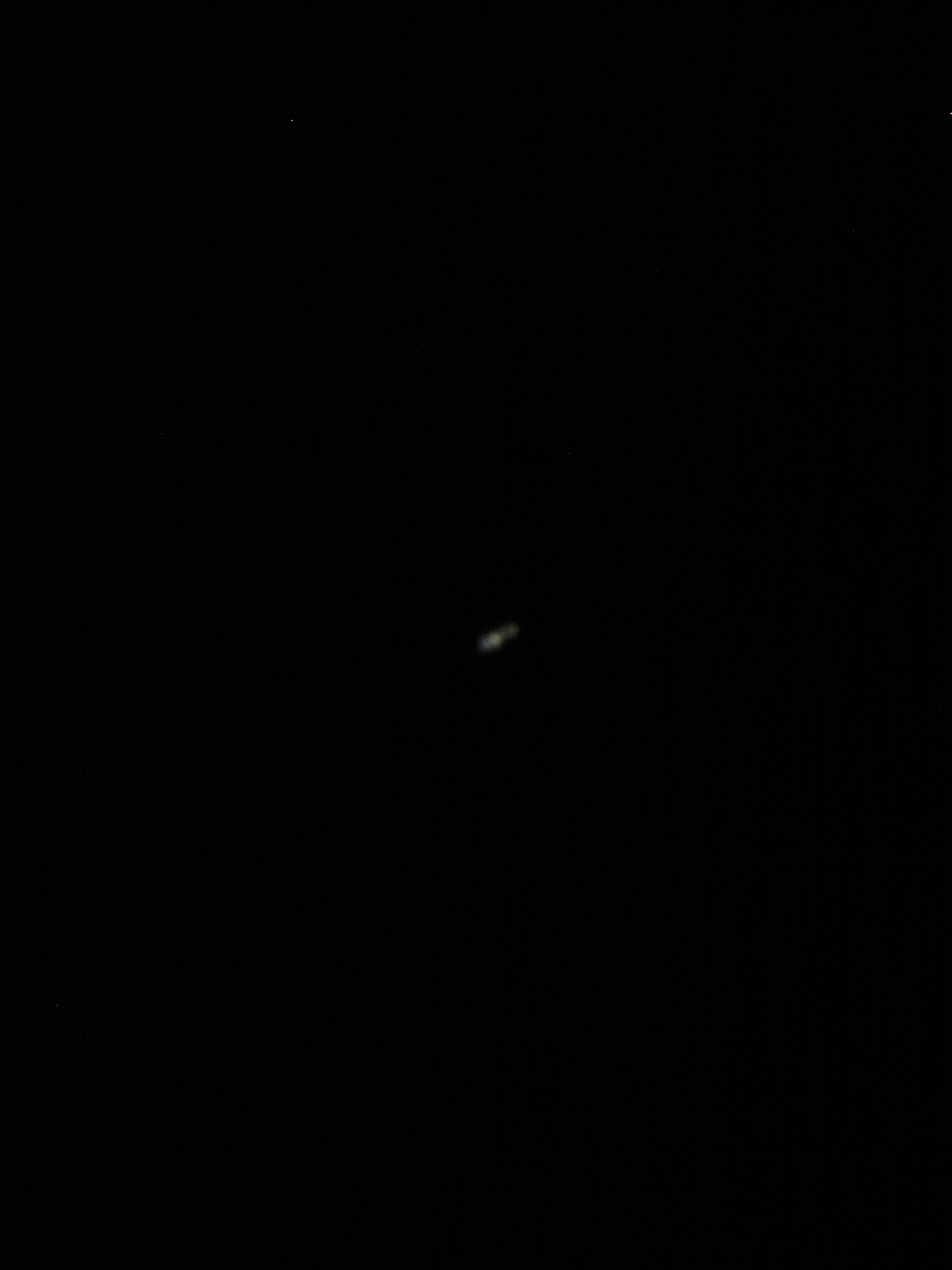

PS: Pentru comparatie, atasez o fotografie a imaginii lui Saturn din ocularul aceluiasi telescop, facuta cu Canon Powershot A610 tinuta in mana (la o marire de circa 100x), si de la Luna.
Saturn
 Marime fisier:  2.36 kb
 Vizualizat:  de 8853 ori
Luna la 4x cu Canon Powershot A610
 Marime fisier:  3.74 kb
Luna la aprox 100x
 Marime fisier:  922.67 kb

Poți să scrii adresa de pe youtube cu procedura de adaptare?
Sunt foarte bune fotografiile Lunii și ale lui Saturn ținând cont că le-ai făcut cu aparatul ținut în mână. Eu am încercat în același fel, dar mai bine de atât nu am reușit. Am atașat poza cu Saturn, iar cele cu Luna le poți găsi la adresa http://www.astronomy.ro/forum/viewtopic.php?t=3162 .
