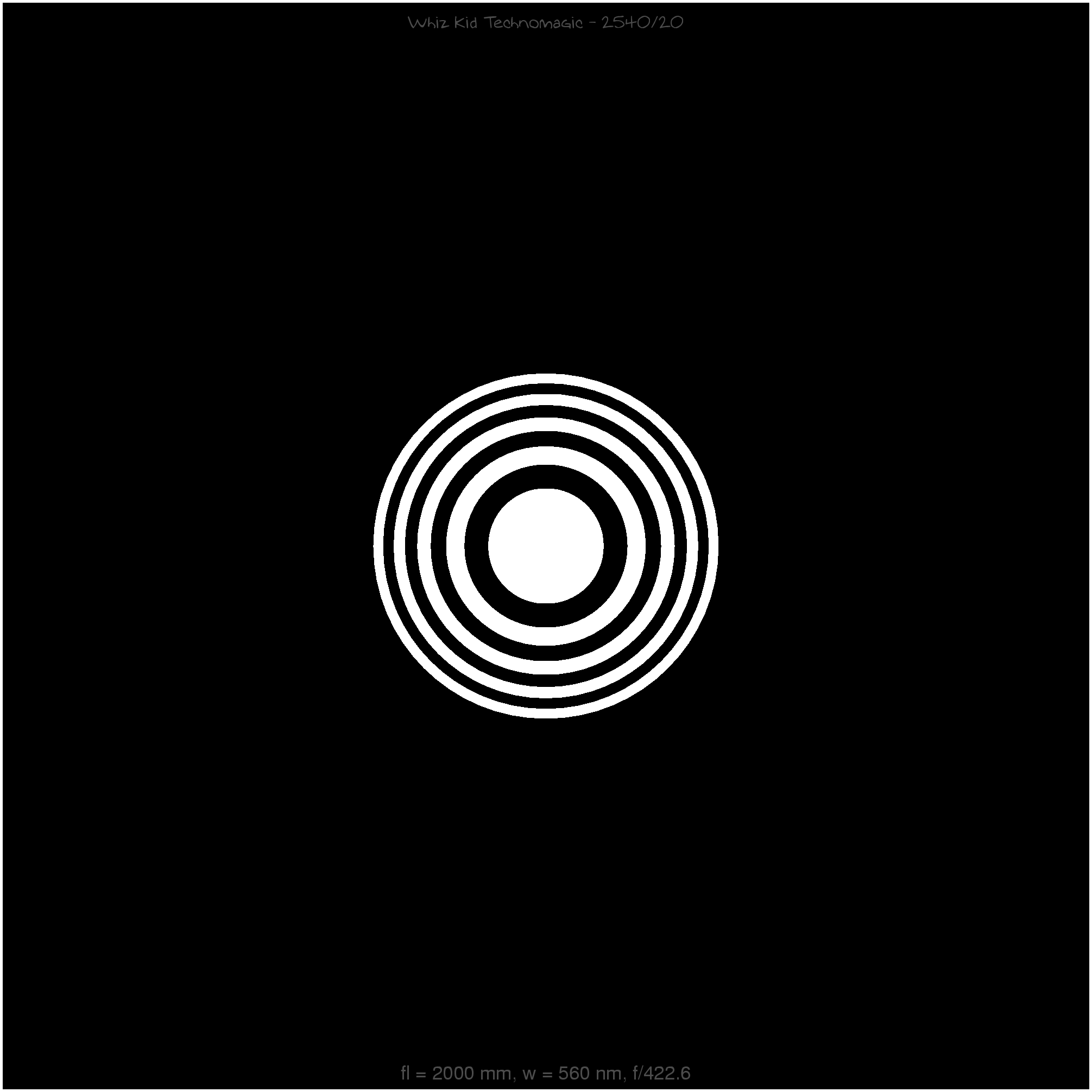

Am calculat o ''zone plate'' de acest gen ,pentru un focal de 2000mm,rezulta un raport focal de F/422,6.
Sa ne amintim ca primele ''camera obscura'' nu au avut lentile.Mircea

Iata si ''placile zonate'' despre care am mentionat in primul post.Exista un curent in arta fotografica actuala,pornit de la revigorarea ''camerei obscura'' ,adeptii acestui curent folosesc aparate foto de constructie proprie,cu obiective ''apertura simpla'' sau ''placa zonata'' de productie proprie ca cele prezentate aici.Rezultatele ,dpdv artistic sunt extraordinare.
Articolul din ''New Scientist'' poate ca arata una din directiile majore in care se va dezvolta optica viitorului:optica fara lentile sau oglinzi.Mircea

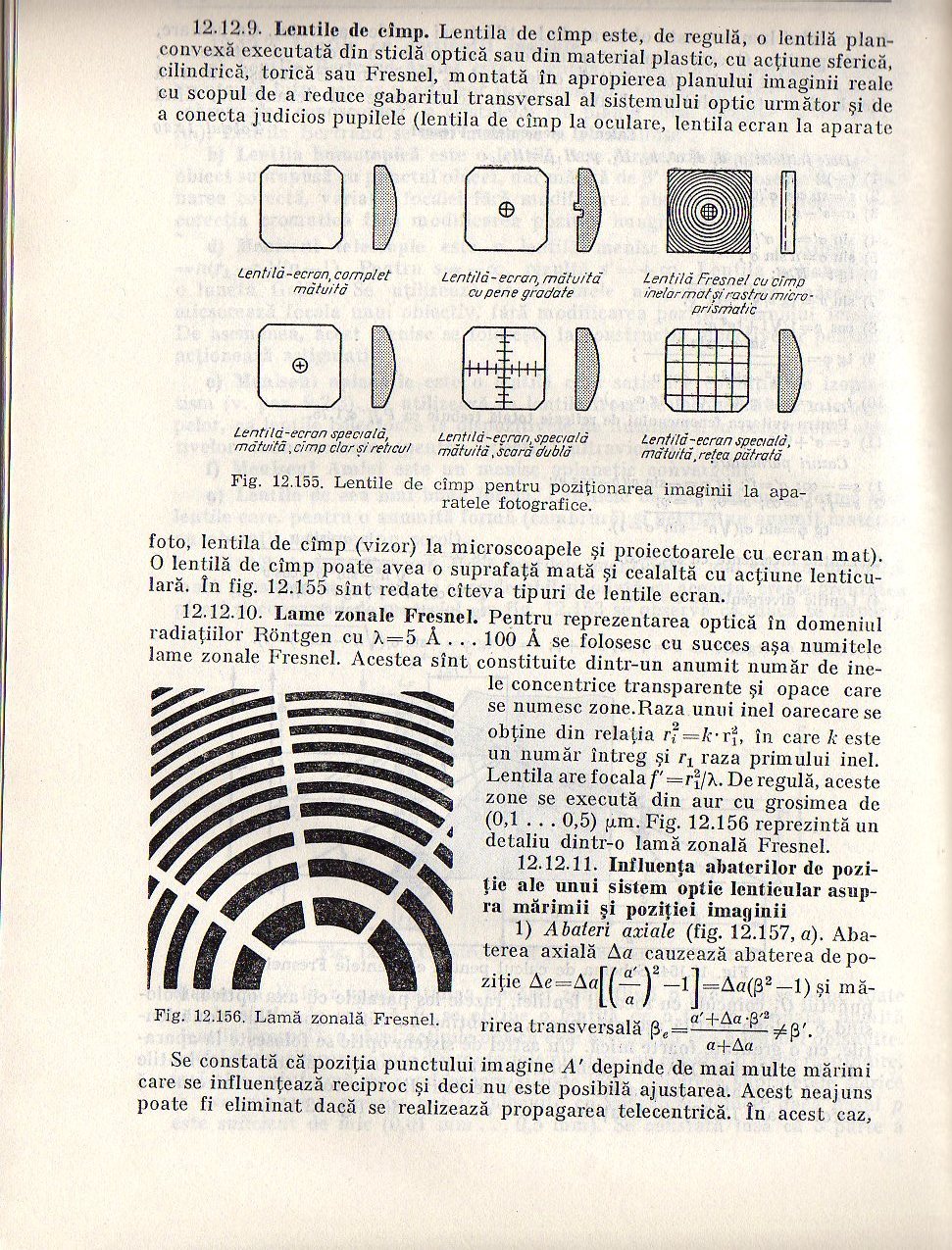

Lentilele Fresnel sunt "economice", având mai puțină sticlă în ele ! Eu am una dintr-o placă de 3mm din plastic, făcută cu migală la strung, cu diametrul 20cm; nu este perfectă dar funcționează!
Până la urmă este vorba de lentile Fresnel sau lame zonale Fresnel, în construcția de obiective ?
