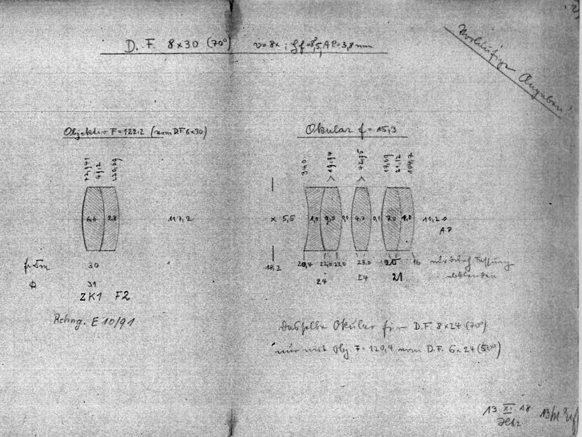

Si pentru ca tot am trecut prin perioada Erfle si am adus in discutie binoclurile, pun mai jos proiectul binoclului DF 8x30 posesor de oculare Erfle II neaose:
