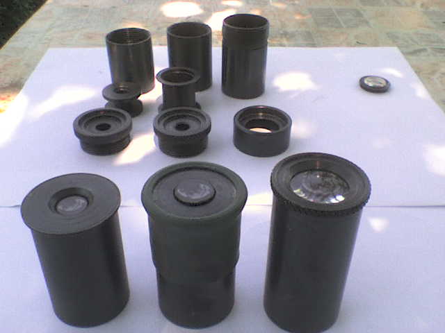

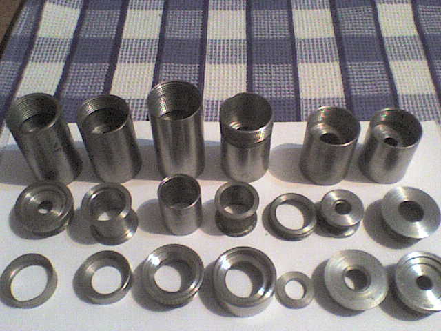

MesajTrimis: 10 Mai 2009 14:51 Download mesaj
Brunare,editia doua.
In prima poza,piesele inainte de brunare.
In a doua poza,piesele dupa brunare.
In ultima poza,trei dintre oculare,dupa ce s-au inrtors ''acasa'',dela stanga la dreapta vedem un Kellner Zeiss militar f=22mm,un alt Kellner militar f=27mm,caruia i-am adaugat si un manson de cauciuc care asigura oarecare protectie lentilei de ochi iesite in relief, si in dreapta un Ramsden ''home-made'' f=24mm.
In spate,tot de la stanga,monturile brunate ale unui Ramsden f=10,4mm, un Ramsden-Conrady f=12,5mm si Ramsden ''Aristotel'' f=22,5mm.
Saptamana viitoare fac alte brunari,dar la 2 inch.

MesajTrimis: 10 Mai 2009 15:05 Download mesaj
Acuma parca-s TeleVue Smile
Mesaje: 3769
MesajTrimis: 10 Mai 2009 15:08 Download mesaj
Arata interesant metalul brunat, dar lentilele au antireflex?
