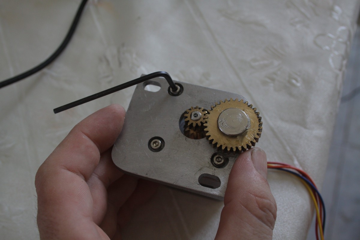

Am ajuns in sfarsit sa fac acest test ce ma ajutat sa descopar si rezolv unele probleme la montura EQ6 Pro . Pricipala problema am avut cu autoghidarea pe declinatie , aleator pe graficul PHD intra in criza linia rosie pleca brusc si trei patratele in sus sau jos . cauza o banuiam in jocul foarte mare. la rata de x1 intre apasare si deplasare treceu 3 sec pana steaua sa se miste . dupa reglaje i(in cele trei locuri) am adus jocul la 1 sec .
cel mai mare joc am gasit intre pinionul de pe axa motorului si urmatorul , si bineinteles gaura in pinioane nu este perfect in centru Sad , la anumit unghi de rotatie sunt stranse apoi in partea opusa apare un mic joc .
In final am pus la pozat M27 si dupa aceste reglaje a mers mult mai bine ramanand gaficul si pe declinatie destul de bun pastrand mereu un RMS la 0.15 -18 .
Poza contine 15 X6min la 1250 ISO Canon eos 50D Cass 200mm 4m focar facut acasa in oras prin filtru Deep sky. pacat ca nu am mai retusat incadrarea , telescopul este si el experimental fara prea mari precizii , un spider improvizat cu doua brate scos din tub .
am mai constatat ca acest instrument este perturbat de vibratia motoarelor monturii (stele lungite la vizual la 400X ) am rezolvat doar prin stricarea echilibrarii miscand de contragreutate.
Pilonul ar fi ultima grija in sistemul acesta astro foto Wink

Mă mir că la o montură așa scumpă și cu pretenții angrenajele sunt atât de slabe. Ar fi trebuit să aibe pinioanele cu dinți înclinați și precizie mare, eventual rulment la pinionul intermediar.

Nu e deloc rau! Din cele 15 cadre, cate au stelele alungite ? Par sa nu fie multe, poate 1-2 ?
Pinioanele motoraselor se pot inlocui; mi-am cumparat pentru RA pentru ca le vad perioada de 10.2 secunde pe graficul PE (nu mai tin minte daca pe DEC sunt la fel), dar nu am apucat sa montez asa ca nu stiu daca chiar ajuta. O sa scriu despre rezultate, probabil peste 2 saptamani. Pinionul este S10T08M012S0505 pe https://sdp-si.com/eStore/, alti amatori au obtinut rezultate bune cu ele.
O solutie pentru centrare pe ax ar fi cu oja in partea opusa. Tot din auzite Smile
Multumiri pentru test, am un gand sa trec la o focala de 1600-2000mm asa ca pica la fix.

montura nu e scumpa asa pare pt noi ... dupa ce trece prin cel putin 2 intermediari ce dau si ei taxe si apoi mai dam si noi Tva 24% .
totusi asa imprecis mecanic facut autoghidata merge chiar si neghidata merge 2-3 min .

EQ-6 este mai putin indicata pentru focale mari (deci fotografie planetara) deoarece are un sistem de motoare pas cu pas.
Pentru fotografiere planetara, sistemul trebuie sa fie (sau se recomanda a fi dotat) cu servomotoare.
Si da EQ-6 pare scumpa, in realitate este o montura entry-level Sad
