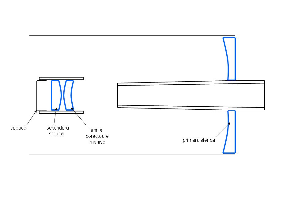

Pentru asta am facut un desen cu schema optica, este mai precis un Popov-Cassegrain (asa cum ii zic eu) cu oglinzile sferice, acum sper ca nu mai sunt dubii.
Aparatoarea secundarei este un tub nu un con, exact ca in desen iar obstructia de 39%.
 Marime fisier:  31.75 kb
 Vizualizat:  de 14007 ori
