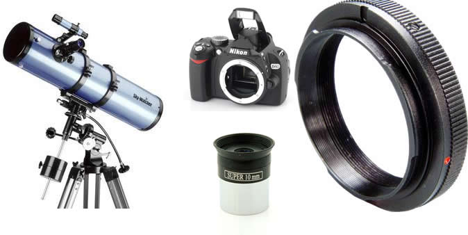

Am incercat sa pozez luna cu un skywatcher 130/900 newton si un DSLR nikon D60 fara obiectiv montat cu un inel adaptor T2 (asa cum am vazut pe internet ca fac altii), dar nu reusesc sa prind nimic focalizat. Din cate am inteles atat poate telescopul pe care il am, adica nu se poate face poza fara obiectiv. Am reusit sa focalizez pe luna doar daca ii pun ocularul de 10mm inaintea camerei cu riscul de a strica oglinda aparatului, insa poza e facuta prin ocular, dar banuiesc ca nu asa se face astrofotografie. Si inca un lucru: cele doua galaxii de langa andromeda nu au un contur bine evidentiat: se vad intr-adevar ca niste galaxii spirala dar destul de neclare. Ca sa le vad bine ce telescop mi-ar trebui?

Am scos toate ocularele. am infiletat T2 ring. Am pus ocularul de 10mm si apoi nikon d60 (montat pe T2 peste ocular). Astfel se vede luna. Daca ii scot ocularul de 10mm nu mai pot focaliza nimic, decat obiecte apropiate gen: cladiri. In mod normal credeam ca telescopul functioneaza ca un obiectiv deci nu ar trebui un ocular intermediar. Practic luna oricat misc din focalizarea manuala a telescopului se vede ca o ceata alba. Nu am poze sa le atasez pt ca le-am sters. Iar cele pe care le-am facut montand ocularul intre T2 si oglinda aparatului, astfel luna se focalizeaza foarte bine dar poza apare ca facuta printr-un tub, plus ca se pierde din lumina.
newton 130/900+inel adaptor T2+ocular 10mm+nikon dslr d60
 Marime fisier:  27.07 kb
 Vizualizat:  de 5189 ori

Corpul focalizatorului este prea inalt, iar planul focal al oglinzii telescopului, acolo unde se formeaza imaginea, este inaintea senzorului aparatului foto. Parerea mea...

Daca ceata devine din ce in ce mai clara miscand de focuser intr-un sens, dar totusi nu suficient de clara, atunci sigur focusul e putin in afara cursei. Scoate toate extendere pe care le poti scoate si monteaza T-ul cat mai aproape de tub...asta daca ai vreun extender pe acolo. Daca clarul e pt. obiecte apropiate, atunci clarul pt. luna e mai inspre tub.
Chiar daca oglinda e sferica totusi e de diam mic si nu cred ca conteaza asa de mult. Telescopul se comporta ca un obiectiv foto daca pui aparatul cu senzorul direct in focuser prin T, ideea sa dai de punctul de focus pe durata cursei focuserului...Sigur poti focusa ceva, aproape sau departe sau undeva.. Plecand de la asta ne dam seama daca trebuie ingropat sau extins putin focuserul.

Pacat ca nu pot acum sa fac o poza cu toate montate. T2 merge infiletat pe focuser. Ocularul de 10mm este destul de mic astfel incat o parte intra in Focuser asa cum se foloseste de obicei. Partea din ocular care ramane putin in afara intra in camera DSLR (exista destul spatiu pana la oglinda aparatului). La inceput si mie mi s-a parut ciudat dar am incercat sa vad daca se poate.
Fara ocular, intr-adevar pare ca cu cat se apropie aparatul de telescop folosind reglajul de la focuser cu atat pare sa se clarifice imaginea. Insa nu mai am loc, ar fi trebuit sa am un fel de prelungitor inaintea T2, sau un fel de T2 dar care sa fie ca un tub mai lung iar in capat sa aiba filetul normal.
Fara ocular nu am obtinut nici o imagine in afara de cladiri.

Tocmai ai descoperit cum se comporta un telescop ieftin optimizat pentru vizual cand vrei sa pui o camera dslr pe el - nu ai suficient infocus. Daca pana la urma reusesti sa il montezi, vei descoperi celelalte probleme. Astrofoto e mult mai mult decat montarea unui aparat la focalizator si e nevoie de scule si cunostinte serioase si solide pentru ceva mai mult decat niste imagini mediocre.

Fie faci o chestiune mai putin ortodoxa si montezi la DSLR doar adaptorul de la baioneta la inelul T2, scoti de la telescop adaptorul pe 2 inci si incerci sa conectezi asa aparatul foto. Astfel o sa ai suficient infocus pentru a ajunge cu senzorul camerei la planul focal.
Este exact ce a spus si valy si astfel o sa rezolvi problema. Eu asa am reusit tot cu un D60.
Un alt mod este sa folosesti o lentila barlow dar o sa se creasca focala telescopului.
