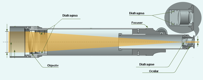

Titlul subiectului: Diafragme
1.Problema unde sa plasez diafragmele?

In privinta diafragmelor:
Daca obiectivul lunetei este un dublet acromat care se foloseste de obicei la constructia lunetelor atunci nu are nevoie de diafragma.
Ocularul necesita la randul lui o singura diafragma care e situata in planul focal si determina campul aparent al acestuia.
Diafragme sunt insa necesare in tubul lunetei si folosesc pentru minimizarea luminii parazite reflectate de interiorul tubului.
Pozitionarea si numarul lor pot fi determinate cu ajutorul linkului de mai jos:
http://www.berfield.com/baffles.html

Lipirea lor se efectueaza prin anumit clei?,si cum se iau la cuplare,+8 dioptri si -8Question
Si daca am intales drept,dupa spusele lui "zoth",acesta este un dublet acromat,corectati-ma daca zic gresit.Si in acest caz se face diafragma numai la planul focal?

Mesaje: 6261
MesajTrimis: 16 Aug 2009 17:27 Download mesaj
Da, in principiu combinatia dintre o lentila convergenta si una divergenta da nastere unui dublet acromat.
Combinatia nu se face insa oricum, ci pe baza unui calcul optic unde se urmaresc parametrii ce trebuie sa reiasa in urma acestei combinatii: distanta focala a dubletului, nivelul cromatismului, al sfericitatii si altele...
Exista dublete lipite si dublete spatiate.
Cele lipite foloseau inainte balsam de Canada iar mai nou niste rasini sintetice mult mai rezistente.
Un astfel de obiectiv nu necesita in mod normal diafragmare.
