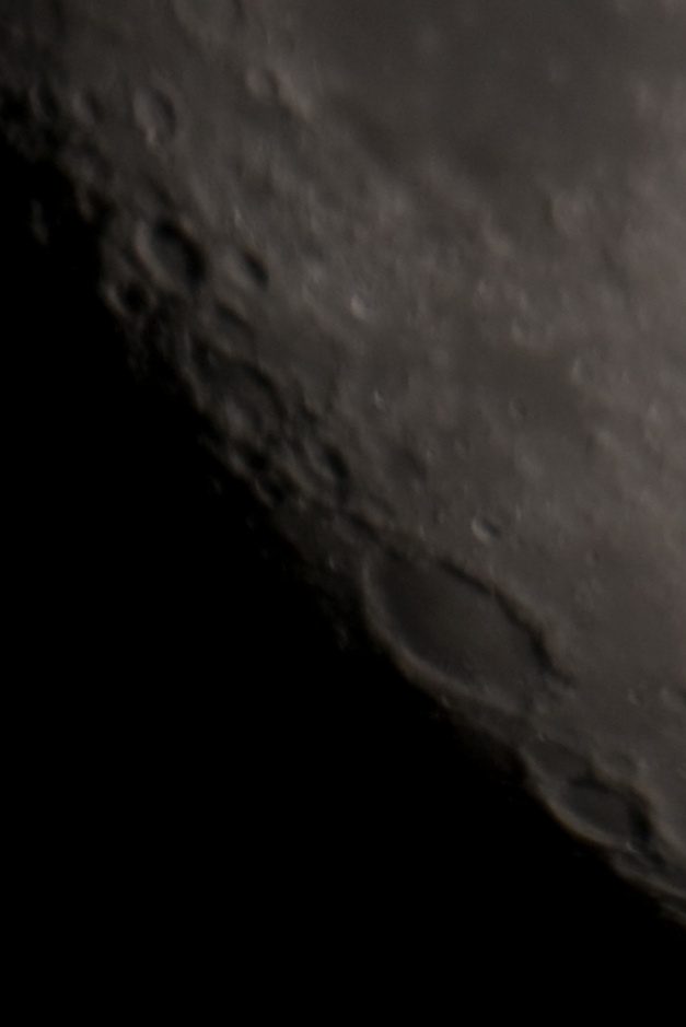

Deocamdata m-am reorientat pe Teleconvertere. Avantajul fata de barlow este dat de faptul ca merg si cu obiectivele pe montura respectiva. In plus pastreaza distanta minima de focus astfel ca sunt mai bune la macro/closeup/subiecte apropiate. Dar sa vedem cum se comporta si la astro. Asa ca am testat 2 TC-uri 2x (Pentax si Soligor) vs. barlow 2x Skywatcher. Rezultatele sunt obtinute cu Pentax K100D, newton 1000mm Skywatcher, din Bucuresti, cu ceva turbulente. Am tras cu fiecare combinatie cate 5 cadre, Raw, setari manuale si am selectat cele mai in focus. Raw cu cropt 100%->TIFF->JPG (fara alte prelucrari sau resize-uri, doar rotatii).
iso 200, 1/320, 1000mm
 Marime fisier:  122.66 kb
 Vizualizat:  de 13039 ori
iso 400, 1/200, 2000mm, TC 2x Pentax
 Marime fisier:  108.68 kb
 Vizualizat:  de 13040 ori
iso 400, 1/200, 2000mm, TC 2x Soligor
 Marime fisier:  113.11 kb
iso 400, 1/125, 2000mm, barlow skywatcher 2x (se pare totusi ca e mai mult de 2x)
 Marime fisier:  80.02 kb
 Vizualizat:  de 13038 ori
iso 800, 1/100, 4000mm, 2x TC 2x Pentax+Soligor
 Marime fisier:  109.57 kb
iso 800, 1/20, 8000mm, 2x TC 2x Pentax+Soligor + barlow 2x
 Marime fisier:  115.24 kb
