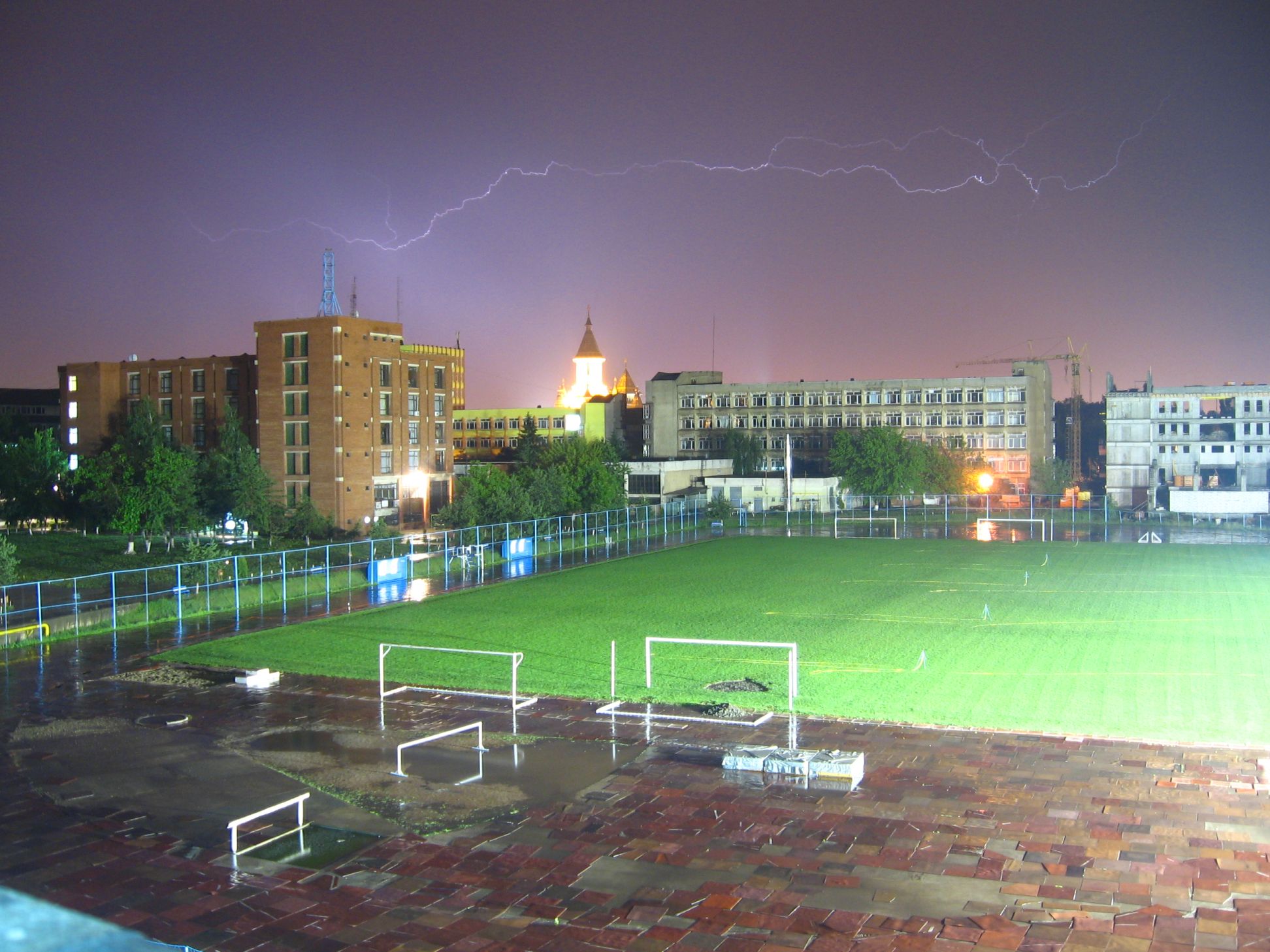

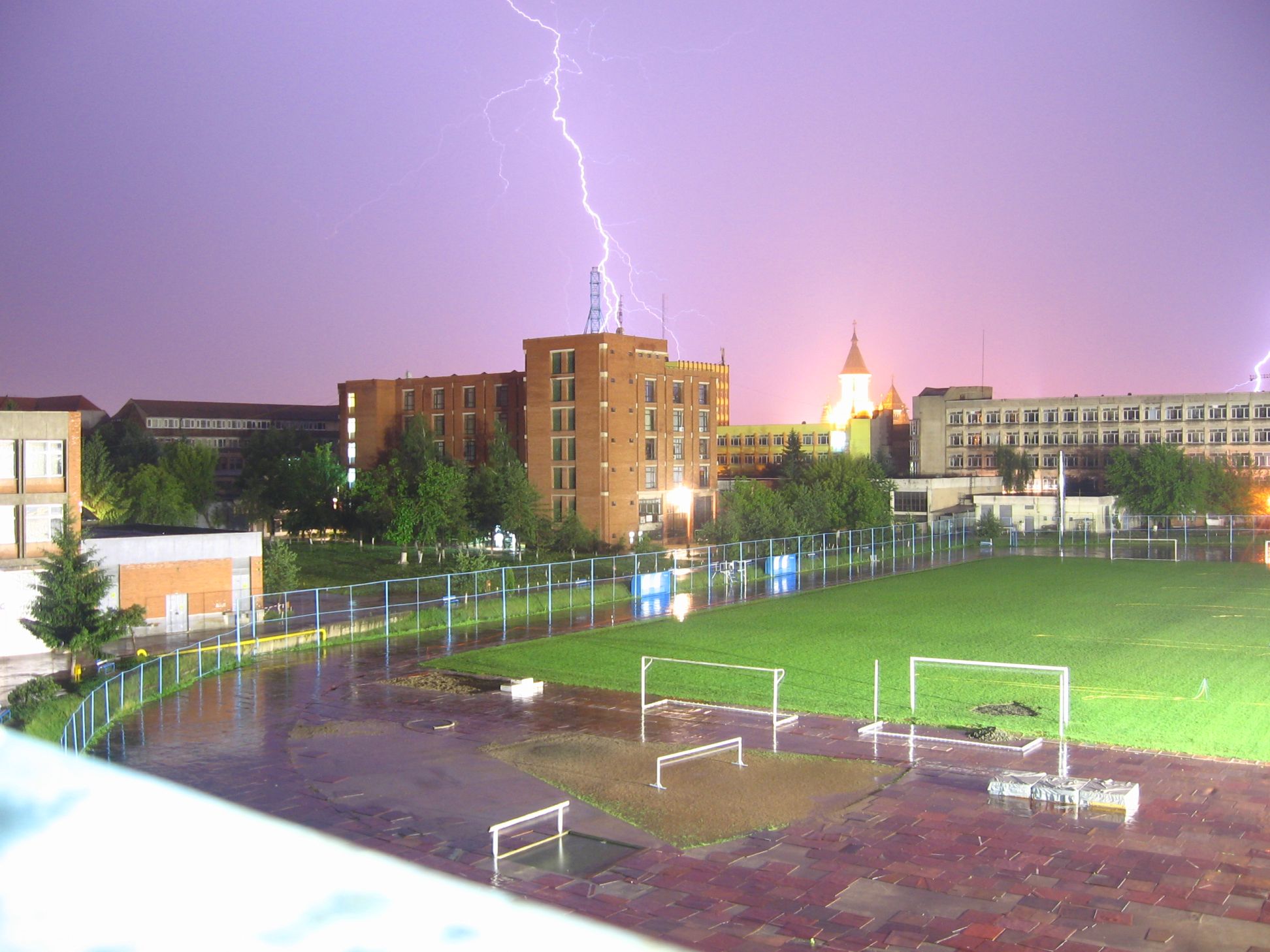

Salut, am atasat niste poze facute recent din Bucuresti. Sper sa placa.
Numai bine!

Frumos! Din totdeauna m-au fascinat pozele cu fulgere! Nu stiu de ce...

Este foarte bun. Eu fulgerele astea le-am facut cu expuneri de 30sec/cadru. La fel poti sa faci si tu.

Super pozele, mai ales a doua Smile
