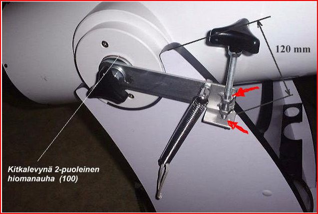

Constructia din fotografia pusa de tine e buna in principiu, dar realizarea e cam proasta, pentru ca atat la intersectia surubului cu placa rotitoare, cat si acolo unde este pus surubul pe placa trebuiesc puse axe de rotatie. altfel, avem un surub care va sta fix intr-o pozitie, si o bara care din cauza asta se va potea misca pe o distanta foarte scurta.
 Marime fisier:  56.68 kb
 Vizualizat:  de 5375 ori

ok, catalin. asta am si modficat-o. daca placa in care impinge surubul e mai lunga si inclinata, la randul lui, surubul trebuie sa fi mai lung, te lasa sa ai o cursa cam de de 60 grade. este suficient. acum cum ramane cu miscarea in azimut? am desfacut o imprimanta. am doua motorase. si mai departe ? cum le-as putea folosi pt azimut? si apropos, de sugestia ta din privat, sti pe cineva care sa aiba o platforma ecuatoriala de vanzare? la un pret apropiat de cel dat de tine? repet si inatresc: nu vreau sa fac fotografii, doar pt observatii.

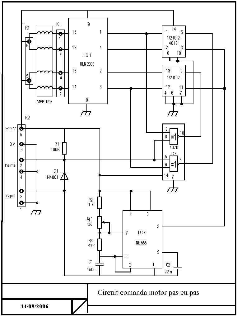

Cat de bine stai cu electronica (sa faci montaje electronice)? Am o schema acasa care face exact ce face si Dob Drive-ul dat exemplu de tine. Singura chestie este ca trebuie comandat cu un laptop/calculator. Eu am un asa sistem doar ca este greu de folosit datorita laptopului.
Mai este o varianta sa ai doua controlere separate pentru fiecare axa. Si aici este mai simplu fiindca nu ai nevoie de laptop dar nu poti sa folosesti motoare prea mari/puternice, esti limitat la 500mA consum. Sau daca faci rost de un integrat care nu prea se gaseste iti dau un circuit care merge cu orice motor si il regleaza pentru orice viteza.

de electronica ar avea cine sa se ocupe. am si laptop. in schimb nu am controlere pentru a doua varianta care o spui aici. dar te rog spune-mi si ce fel de motorase ar trebui. daca vrei, posteaza aici sau pune-mi in mail schema, solutii, etc. e-mail jincamarcel@windowslive.com multumesc mult.

Cea mai simpla pentru tine este asta (cea atasata). Ai nevoie doar de un motor unipolar de 12V care nu consuma mai mult de 500mA.
Numai bine!
Extensia 'doc' a fost dezactivata de catre administrator, asadar acest atasament nu este afisat.
 Marime fisier:  65.75 kb
 Vizualizat:  de 5315 ori
