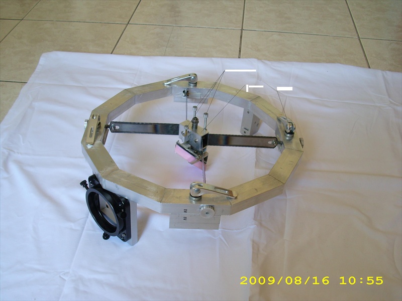

Voi incepe cu inelul superior si suportul oglinzii secundare.
Din pacate,asa cum mai spuneam si pe alt topic,am pierdut multe poze din timpul executiei.
Inelul superior cu suportul secundarei,prinderea rapida pentru"bete" si suportul focuserului
 Marime fisier:  116.69 kb
 Vizualizat:  de 7385 ori

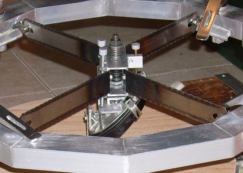

Suportul secundarei
 Marime fisier:  158.74 kb
 Vizualizat:  de 7337 ori
costelus
Data inscrierii: 16 Dec 2008
Mesaje: 51
Localitate: Sibiu
MesajTrimis: 13 Oct 2009 19:10 Download mesaj
Titlul subiectului: Salut
Poti sa-mi spui cum ai sudat dreptunghiu de aluminiu in forma asta semi circulara ?
Blakut
Data inscrierii: 03 Noi 2008
Mesaje: 1355
MesajTrimis: 13 Oct 2009 19:14 Download mesaj
De ce nu ai pus picioarele spide-rului unul in continuarea celuilalt?

danto1313
Data inscrierii: 27 Mai 2007
Mesaje: 352
MesajTrimis: 13 Oct 2009 19:33 Download mesaj
Pt. Costelus
Profilul de aluminiu nu este sudat ci lipit.Despre forma ce sa zic...trasezi cercul de diametrul care vrei,stabilesti numarul de segmente si-ti va rezulta un unghi de taiere a profilului.Dupa taiere se indoaie si se lipeste cu Epoxy.
Pt.Blakut
Dupa spusele multor constructori de telescoape(acum confirm si eu) acest tip de spider este foarte rigid odata ce ai tensionat si aliniat bratele.
Am construit pana acum si cu trei si cu patru brate (in mai multe variante) si intr-adevar acesta este cel mai bun(si mai usor).

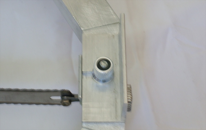

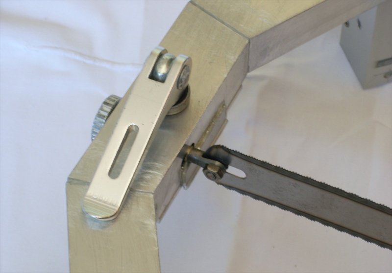

Prindere rapida
 Marime fisier:  65.65 kb
 Vizualizat:  de 7302 ori
 Marime fisier:  85.07 kb
Mesaje: 9902
MesajTrimis: 13 Oct 2009 21:01 Download mesaj
Frumos lucrat, pare foarte solid, într-adevăr, dar ce întreabă Blakut cred că e efectul optic, dacă spiderul produce doar 4 spik-uri sau mai multe? Nefiind aliniate pe 2 axe? În plus, eu aș poliza dinții pânzelor de ferăstrău pentru a le reduce profilul lateral, tot din cauza efectului de dispersie a luminii. Totuși, sudura vine mai ieftină (dacă ai cine să-ți sudeze) decât atâta epoxy. La așa un diametru mare se poate folosi un profil mai îngust îndoit în menghină cu ajutorul unui șablon din lemn, prin presare succesivă. Cred că Laurențiu a prezentat tehnica asta.
danto1313
Mesaje: 352
MesajTrimis: 13 Oct 2009 21:13 Download mesaj
Spiderul produce doar patru spik-uri daca bratele opuse sunt paralele.Dintii panzelor vor fi polizati dar vreau mai intai sa le vad efectul.In ce priveste profilul, sigur ar fi mers mai subtire dar am preferat sa fie solid si sa nu-mi apara torsiuni.Profilul indoit merge bine la dimensiuni ale sectiunii mai mici.Diametrul inelului este de 30 cm.
Cantitatea de epoxy este foarte mica de fapt.Doar in cateva locuri pe unde am gresit taieturile e mai multa:).Pentru sudura as fi avut nevoie de un meserias pentru ca sa nu se traga profilul si sa se torsioneze.
Mesaje: 9902
MesajTrimis: 13 Oct 2009 23:48 Download mesaj
Ai dreptate, un sudor bun în aluminiu e greu de găsit. Ar trebui confecționat un suport ca să nu se tragă la sudură. Varianta cu profilul mai îngust are o rezolvare simplă: pui 2 cercuri legate prin bare drepte pe generatoare și faci un cilindru.

Laurentiu
Data inscrierii: 30 Apr 2005
Mesaje: 2536
MesajTrimis: 14 Oct 2009 10:43 Download mesaj
Neox e autorul tehnicii. Am cautat topicul dar n-am dat de el. Asa ca il rog pe Neox sa ne dea si noua un hint Cool

danto1313
Mesaje: 352
MesajTrimis: 14 Oct 2009 12:02 Download mesaj
Erwin a scris:
Întrebare: bridele de fixare cu excentric sunt piese de bicicletă?
M-am gandit si eu la rezolvarea asta cu doua inele prinse intre ele dar am renuntat.Greutatea devenea mai mare, chiar la profil de 15x15mm,constructia se complica putin,trebuia sa gandesc alt sistem de prindere,aveam indoieli asupra rigiditatii si parca imi place mai mult cu un singur inel.
Da,alea sunt suruburi cu prindere rapida folosite si la biciclete.
danto1313
Mesaje: 352
MesajTrimis: 14 Oct 2009 12:07 Download mesaj
Pt Laurentiu
Stiu metoda si chiar am incercat-o.La profilul folosit de mine nu iese bine.Materialul se cuteaza la indoire.Probabil ar iesi daca s-ar umple profilul cu ceva.Daca e mai subtire se indoaie frumos.
neox
Data inscrierii: 17 Iun 2008
Mesaje: 1553
MesajTrimis: 14 Oct 2009 12:18 Download mesaj
Laurentiu a scris:
Neah....nici vorba...m-am inspirat de pe linckurile de la Stellafane.
http://members.ziggo.nl/jhm.vangastel/Astr...ending.htm
...desi e neoie de ceva atentie....sabloanele din lemn trebuie sa fie precise, trase la freza; profilul de aluminiu nu merge decat la o anumita grosime pt. un anume diametru rezultant, atfel se indoaie aiurea. Ar mai fi o chestie, sa "inmoi" putin tija de aluminiu. Se unge cu o solutie groasa de apa/sapun pe toata lungimea si apoi se tine la lampa de benzina (foc puternic oricum 400-500 grade) pana se face solutia de sapun un maro inchis. Imediat se scufunda in apa rece. Rezulta un aluminiu mai maleabil.

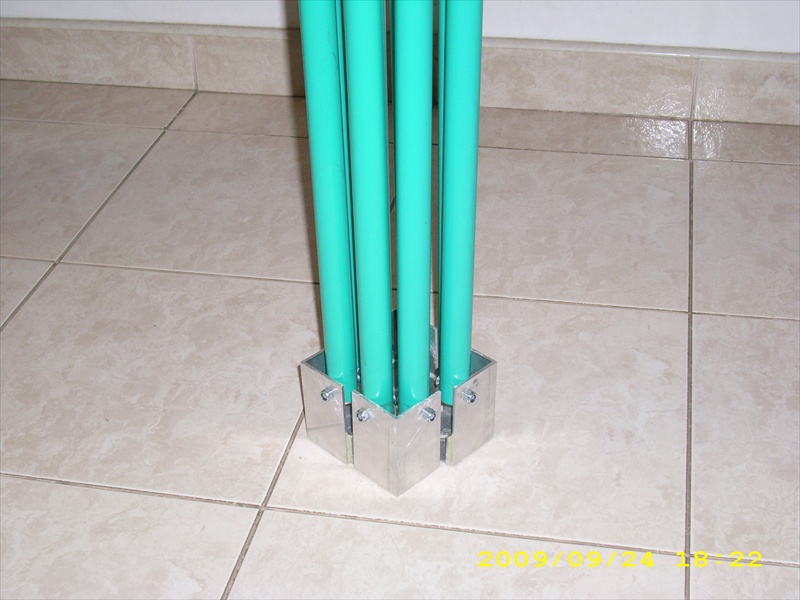

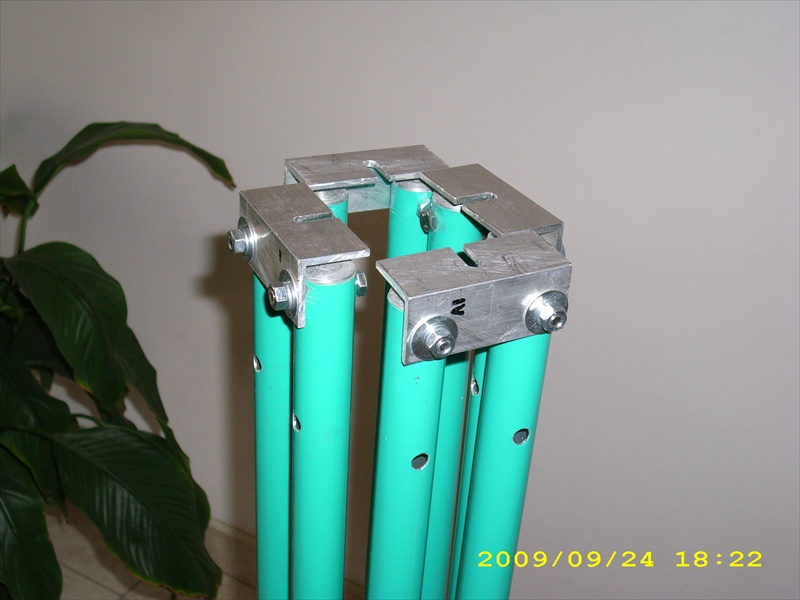

Doua poze cu truss-tube
 Marime fisier:  112.82 kb
 Vizualizat:  de 7173 ori
 Marime fisier:  130.04 kb
MesajTrimis: 14 Oct 2009 18:35 Download mesaj
Din pacate trebuie sa-ti atrag si eu atentia ca nu prea e in regula ca picioarele spiderului sa nu fie unul in prelungirea celuilalt. Despre trei picioare ... nici vorba Sad
