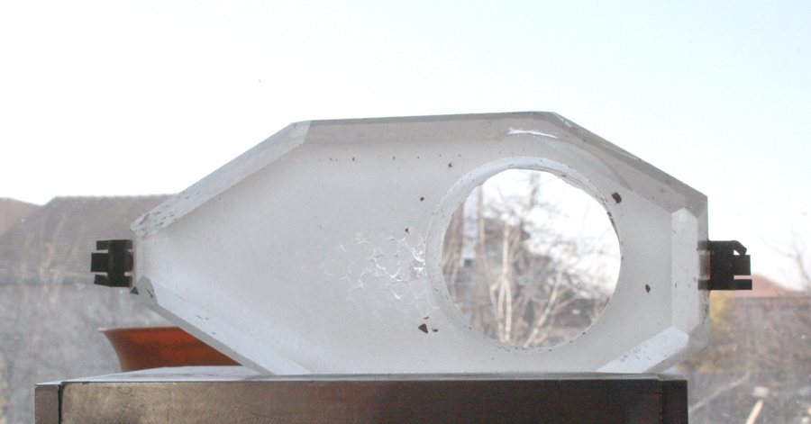

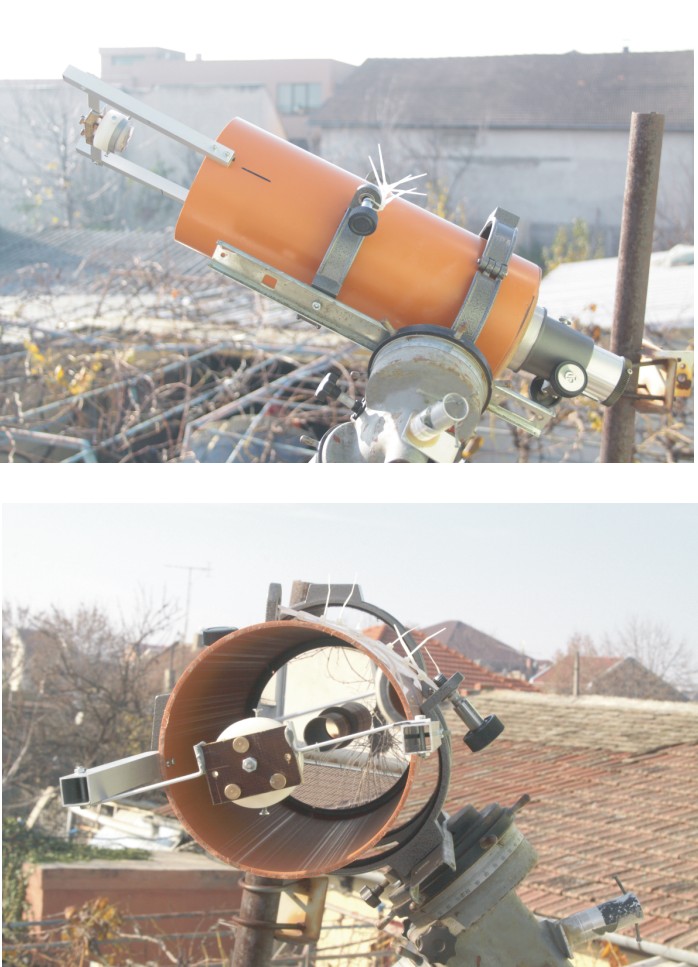

Nu arata deloc grozav dar hai ca pun poze..
Oglinda secundara am facut-o din monocristal de quart (in poza se vede cristalul din care a fost scoasa secundara), fiind inima acestui sistem destul de scurt 450mm distanta intre oglinzi.

MesajTrimis: 27 Noi 2009 14:01 Download mesaj
Comercial nu arata grozav, dar mie-mi place Wink

Cred ca ar merita un tub permanent. Ar fi un instrument de invidiat, oricum nu prea vezi asa ceva in comert.
Apropo de unde ati gasit cristal de cuartz?? Are aceleasi proprietati cu quartz/fused silica?
www.cloudynights.com
MesajTrimis: 27 Noi 2009 21:34 Download mesaj
"Fused silica" este este o sticla amorfa cu o puritate foarte mare (continut mare de SiO2):
http://en.wikipedia.org/wiki/Fused_quartz
Monocristalul de cuart este un material sintetic cristalin (adica o structura ordonata) avand tot siliciul ca baza. Din pacate despre monocristalul de cuart nu prea am gasit decat tot felul de articole si carti (date in rezumat, desigur Confused). Monocristalul de cuart este un material obtinut in laboratoare si se pare ca are aplicatii ... strategice Wink In Timisoara s-a produs monocristal de cuart pana nu demult dar se pare ca ... s-a abandonat Sad Tavi a ajuns in posesia lui ... "pe surse" Rolling Eyes
Mesaje: 6242
MesajTrimis: 28 Noi 2009 11:06 Download mesaj
Pe acolo pe la voi in Timisoara nu se cresc si monocristale de CaF2 ?
Daca filiera e buna a-ti da lovitura Laughing Laughing
Mesaje: 3774
MesajTrimis: 28 Noi 2009 12:57 Download mesaj
Nu, florura de caliciu din pacate nu stiu ca s-ar fi facut pe aici.
Doar Safir , alaun de poatasiu si quartz.
Toate acestea se produceau in acea epoca intunecata inainte de 89 , acum nepotii si copii lor (comunistilor) vedem ce pot face Laughing
