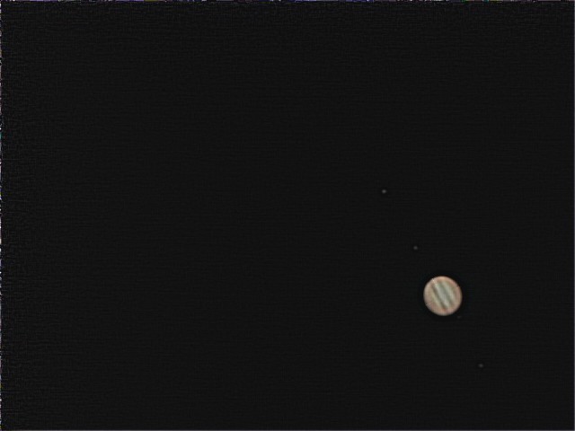

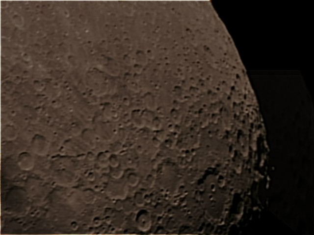

Salut,
Dupa multe incercari si batai de cap cu reglajele softului am reusit sa captez si eu primele imagini prin camera ccd neximage. Doresc sa precizez ca sunt incepator absolut in astrofoto, asa ca daca se poate, orice sfat e binevenit. Echipamentul folosit e urmatorul:
Dobson 8" skywatcher
Camera CCD Celestron Neximage
softul de captare: AmCap
Soft de procesare Registrax
Am captat mai multe filmulete cu luna si jupiter, iar aceste poze sunt cele care au iesit cel mai bine. Observatiile le fac din oras deocamdata, insa intentionez sa ies cu prima ocazie sub un cer cat mai lipsit de poluare luminoasa.
Principala mea nemultumire e legata de claritatea imaginii in cazul pozei cu luna si aici as vrea sa va intreb, oare cu un filtru Contrast Booster as observa o diferenta semnificativa, sau problema o fi ca nu prea ma pricep inca sa lucrez cu registrax?
Prima poza cu jupiter (jupiter 2) e facuta ieri, insa cred ca am umblat mult prea mult la filtrele din registrax. In a 2-a poza cu jupiter (facuta azi) am incercat sa fiu mai subtil Very Happy
si o ultima intrebare: Ce ar trebui sa fac ca sa obtin detalii mai fine in cazul lui jupiter, ma refer aici in special la niste benzi mai bine definite.
oricum iata ce a iesit:

Eu nu stiu unde exact ai facut fotografiile, dar nu sunt foarte rele, ba chiar as putea spune, ca pt bodson sunt bune. Contrast bun , rezolutie cam mica, dar e de inteles la un telescop neghidat.
pentru amanunte, asteapta-i pe initiati. Sau cauta sfaturi pe siteurile astrofotogrfilor consacrati.

Emil in primul rind focusul trebuie sa fie exact,cauta
dupa Bathinov mask cu care poti sa focusezi exact.
Al doilea seeingul trebuie sa fie bun ca sa obtii detalii,
ce nu este dat in fiecare noapte.
Nu cunosc aceasta camera dar important este sa nu supra-
expui si pe cat posíbil timpi de expunere cat mai scurt.
Clear sky Hans

Cate imagini ai captat pentru fiecare poza?
Unde-s multi puterea creste,
Da' gandirea nu sporeste...

Salut,
Multumesc pentru raspunsuri si sfaturi. Am sa incerc si cu Bathinov mask hans, acum ma documentez putin despre asta. La focusare e putin mai nasol deocamdata pentru ca tot trebuie sa misc dob-ul dupa care am ~10 secunde pentru focusat si umblat pe la setari si iar trebuie sa misc telescopul s.a.m.d.
Blakut, am facut un singur filmulet de 30 sec, cred ca are ~700 frame-uri.
Si as mai avea o nelamurire, am observat ca vizual telescopul este mai mult decat perfect pentru mine, imi reda imagini foarte clare cu jupiter la orice marire am incercat pana acum. Oare s-ar putea sub anumite conditii si cu anumite filtre de crestere a contrastului sa pot observa prin ccd la fel de bine ca si vizual? daca da atunci de ce as mai avea nevoie?
mersi si o zi faina,
Emil Roman

Salut
Si eu am un neximage de aproape un an.. si pot zice ca sunt cat de cat multumit.
Eu folosesc un SCT de 6" pe montura AltAz motorizata (un Celestron Nexstar SE mai exact) Ceva poze mai reusite am aici: http://picasaweb.google.com/lucian.curelaru/Astrophoto#
Eu nu m-as gandi asa mult la filtrul ala.. cel putin pana nu sunt rezolvate alte "detalii" (care pot imbunatatii considerabil rezultatele) cum ar fi
- Colimarea e foarte importanta - ca sa scoti tot ce poti din echipamentul tau (mai ales cand e vorba de claritatea imaginilor) colimarea tb sa fie cat mai buna
- E important sa faci pozele cand obiectul tinta e cat mai sus posibil. Seeingul e considerabil mai bun..
- Focusarea tb sa fie cat mai buna
- instrumentul trebuie sa fie bine racit.. altfel turbulenta instrumentala iti poate strica o noapte cu seeing excelent
- seeingul e esential.. dar asta nu depinde de tine.. poti doar alege noptile mai bune
- atentie la FPS-ul folosit. La fel ca si webcamurile camera neximage face compresie cu pierdere. Cu cat folosesti un FPS mai mare compresia e mai mare lucru care iti cam blureaza imaginea. Eu folosesc 5fps - 10fps rareori 15fps. Intr-adevar asta limiteaza numarul de cadre dar...
- cand seeingul nu e perfect e bine sa nu folosesti shutter speed de 1/5 chiar daca esti la 5fps. la 1/10 sau mai scurt sansa e mai mare sa surprinzi un moment de calm atmosferic
- Ai grija la folosirea gain-ului.. o parte din efectele negative pe care le induce (zgomot) sunt rezolvate de registax la procesare.. dar e bine sa nu exagerezi.. dupa parerea mea nu ar tb sa depasesti 70-80%.. bineinteles de preferat sa-l setezi cat mai jos insa fara sa subexpui
- In multe cazuri la planete e important ca un avi sa nu depaseasca un anumit timp pentru ca rotatia planetei iti va blura imaginile la stacking
(Valorile sunt usor discutabile.. am vazut mai multe variante in medie sunt cam asa: jupiter 2 min , saturn 4 min etc) Pe de alta parte e bine sa ai cat mai multe frame-uri posibile....
- Procesarea e si ea importanta.. din acelasi avi poti scoate si imagini mai bune si mai proaste
Cam astea ar fi cateva sfaturi care mi-au trecut prin minte acum.. (de unele probleme m-am lovit si eu , pe altele le-am citit).. a apropo... o carte destul de buna pe tema asta e urmatoarea : http://www.amazon.com/Planetary-Webcam-Pat...1846281970 (daca vrei o am in format electronic - da-mi un PM sau daca vrei mai povestim pe YM )
Inca doua precizari
- Dupa parerea mea pentru foto planetara nu e neaparat necesar sa iesi din oras.. avantajul s-ar putea sa nu fie atat de mare pe cat crezi in cazul asta. Un lucru important de care ar tb sa tii cont relativ la poluarea luminoasa este poluarea directa... (adica sa nu bata lumina direct in tubul telescopului) Eu folosesc un parasolar manufacturat de mine si in general pozez de acasa din balcon (in cazul meu ideea e ca iesirile in afara sigur vor fi mai rare.. iar sansa sa prind si un seeing bun e mult mai mica.. de aia pozez si de acasa cat mai mult posibil)
- Ai putea obtine mai multe detalii daca ai folosi un barlow (eu am o focala de 1500mm si amplific cu barlowuri cam intre 2.5x si 4x )... dar asta o sa-ti dea batai mari de cap daca nu ai motorizare

Cand am facut filmuletul cu luna, intr-adevar aceasta era desul de jos la orizont si probabil ca nici seeing-ul nu a fost cel mai grozav. Imi pare rau ca aseara nu am reusit sa-mi fac mai mult timp de observatii si sa trag si niste filmulete deoarece cred ca a fost un seeing excelent. Spun asta pentru ca am si un ocular de 3.2 mm pe care acum il folosesc foarte rar, fiindca imi duce puterea de marire a telescopului cam la limita superioara si nu pot focusa imaginea bine, insa aseara am putut vedea foarte clar si cu acesta (e o metoda buna de a "analiza" seeing-ul?).
