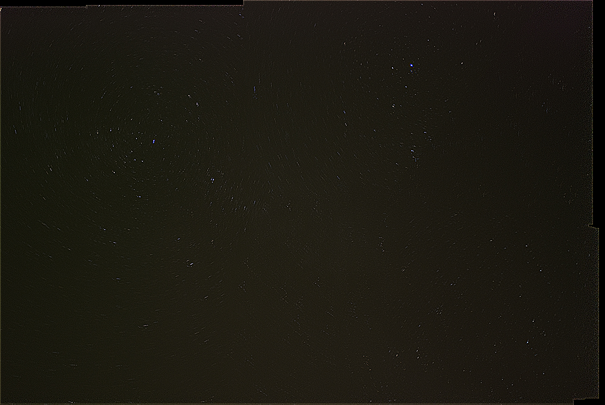

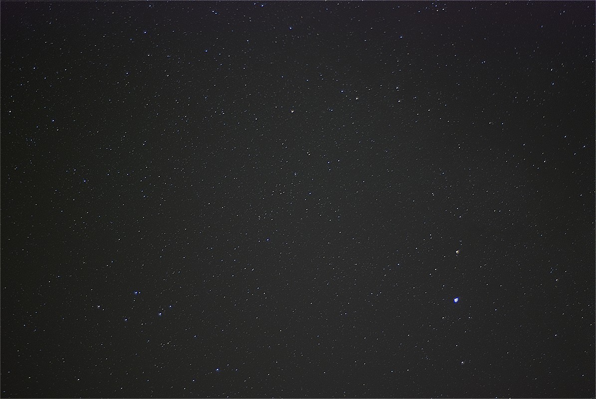

Cateva exemple, unele mai reusite, altele mai putin reusite:
 Marime fisier:  214.32 kb
 Vizualizat:  de 2047 ori
O varianta nereusita de stack...
 Marime fisier:  686.47 kb
Asa arata o imagine neprocesata. Expunere 8 secunde la iso 800. Am 80 de imagini din astea, dar registax nu prea reuseste sa scoata nimic din ele...

Încearcă DeepSkyStacker.
Cu Registax am avut și eu probleme. La un moment dat foloseam versiunea 3 (care știe rotație) și dădeam manual, în fiecare cadru, stelele de referință. Dacă ai o zonă de interes, poți face în prealabil crop pe zona respectivă.
Blakut
Data inscrierii: 03 Noi 2008
Mesaje: 1355
MesajTrimis: 18 Iul 2010 14:54 Download mesaj
Cred ca o sa incerc deep sky stacker. Stiam ca registax nu e prea potrivit pentru chestii din astea, dar acum m-am convis.
yep, deep sky stacker a facut o treaba mult mai buna decat registax pe campul asta instelat. THX!
