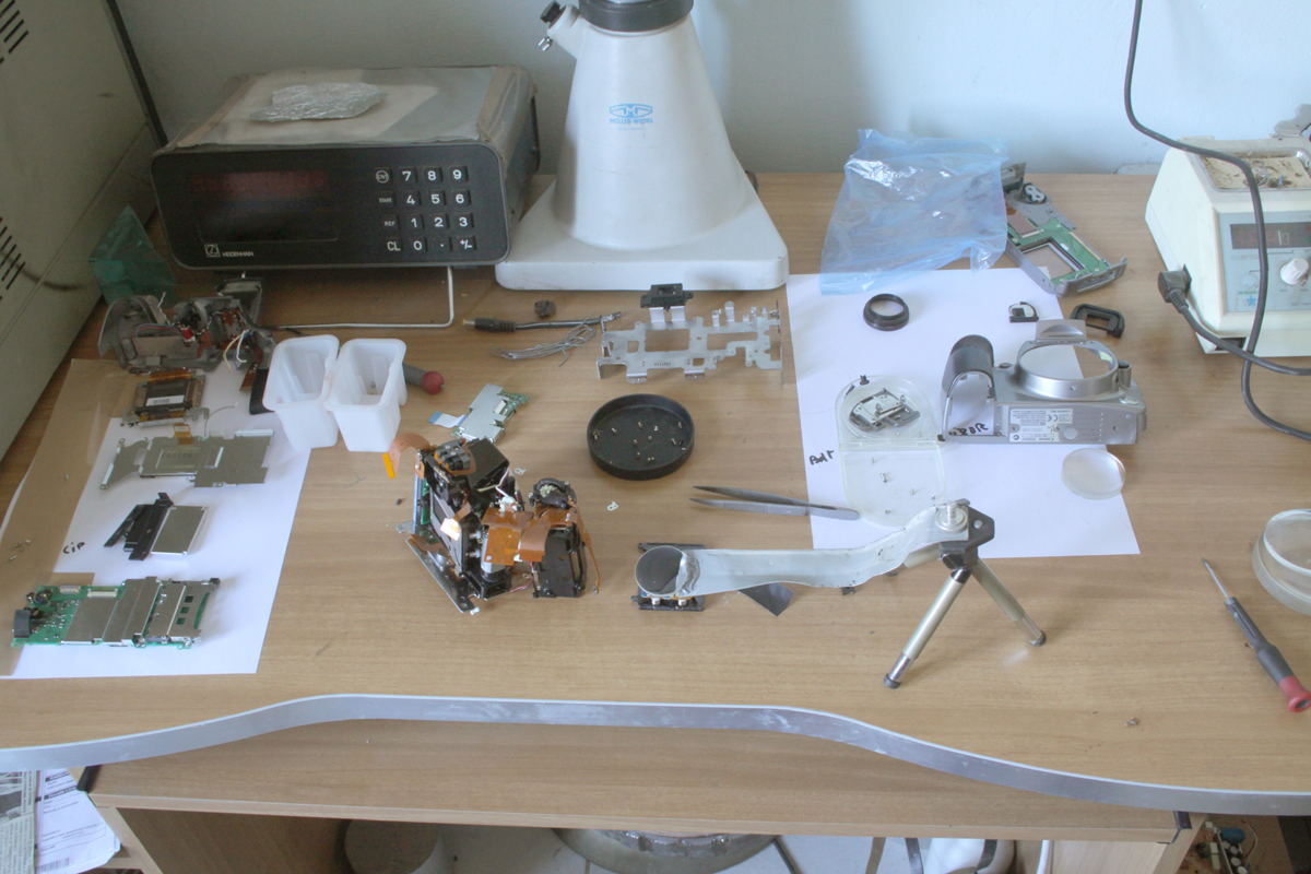

Zilele astea cu craciunul le-am alocat unei munci mult amanate din vara .
in cursul lunii august a murit la datorie Canonul 300D dupa 6 ani de lucru.
Perdeaua a incetat sa mai bata Sad
am optat pentru unitate noua de Shutter. trei zile am muncit incet incet iar aseara a pornit cu bine Smile dupa ceva peripetii la reconectarea foliilor cu contacte.
in poza se vede operatia pe "cord deschis".

Foarte tare Very Happy
Ai putea incerca, suplimentar, sa elimini si fitrul de pe senzor sporind, astfel, sensibilitatea la IR a camerei (daca tot e desfacut).
Intrebare: ce este "chestia" aceea de pe minitrepied ?
Laurentiu
MesajTrimis: 28 Dec 2009 19:39 Download mesaj
E un suport improvizat pentru lupa. "Operatia" s-a efectuat sub lupa Smile Din pacate, asa cum mentiona si Tavi, "pacientul" a fost deja inchis cu succes fara a se umbla la filtrul de infrarosu Rolling Eyes Oricum 300D se pare ca a decazut din pozitia de aparat foto astro (si-a facut datoria) fiind inlocuit la momentul asta de 50D.
