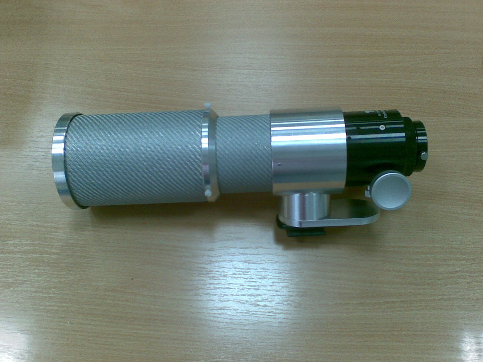

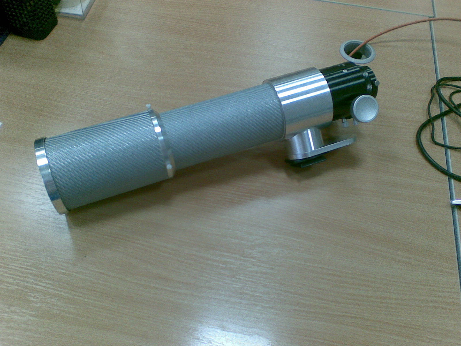

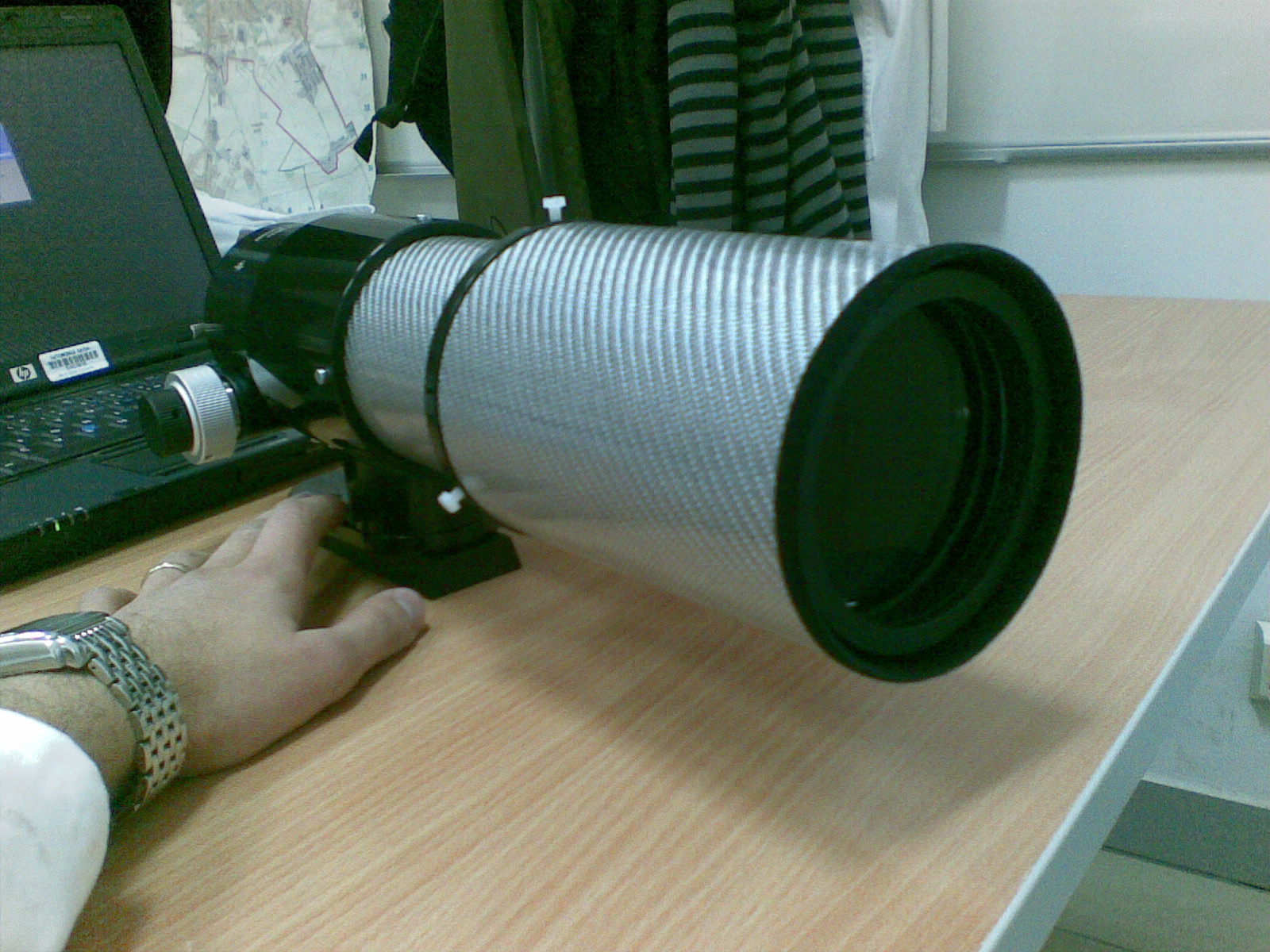

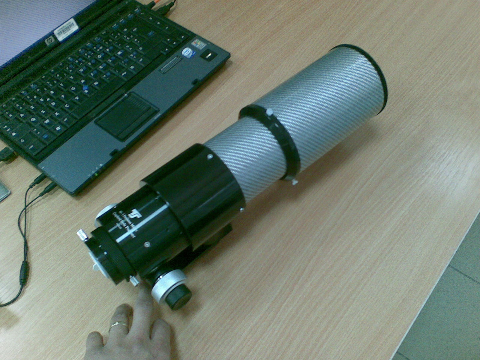

Cu ceva timp in urma m-am apucat de constructia unui refractor de 80mm f/6. Avand numai instrumente cu focala lunga, am zis ca e nevoie si de ceva wide field.
Am reusit sa gasesc un obiectiv acromat Antares cu lentilele lipite si de acolo am continuat cu partea mecanica.
Focuser-ul este de la Teleskop Service pe 2". M-am hotarat sa-l cumpar pentru ca deocamdata nu cred ca pot sa fac unul la fel de bun.
Tuburile le-am facut din fibra de sticla aluminizata si rasina epoxy. Initial am vrut sa le fac din carbon, dar nu am mai avut. In schimb aveam vreo 7-8m² de fibra aluminizata si pana la urma am mers pe varianta asta. Efectul vizual e acelasi ca la carbon, doar ca pe argintiu. Proprietatile mecanice insa sunt mai slabe.
Piesele metalice sunt din aluminiu.
Cu diagonala pe 2" si ocular William Optics SWAN de 40mm, luneta cantareste aproape 3,5kg. Fara ele, vreo 2,3kg.
Constructia inca nu e gata. Mai am de lacuit tuburile, de vopsit piesele metalice, de pus velur autoadeziv inauntru si de montat diafragmele. Cand o sa fie gata, o sa mai pun poze.
Aseara am iesit sa o incerc si n-am avut prea multa bafta. Am reusit sa vad luna mai degraba prin nori si pentru vreo 3-4 minute. Dupa aia, s-a suparat si s-a ascuns de tot. Am mai observat diferiti stalpi de iluminat si am incercat aproape toate ocularele pe care le am. M-am mirat ca se vedea totusi bine, chiar daca in interior totul e lucios.
Deocamdata impresiile sunt favorabile. Astept insa o vreme mai buna.
Asa ca daca va intrebati de ce vine iarasi ploaia, acuma aveti o explicatie Wink.
P.S. Tin sa-i multumesc si pe aceasta cale lui Catalin Fus care m-a ajutat atat cu sfaturi, cat si cu prelucrarea pieselor din aluminiu la strung.

A iesit frumos. Sa vedem si cum se comporta sub stele.
Esti meserias. Bravo !
Se pare ca vremea rea e un stimul bun pentru mesterii de instrumente Very Happy

Foarte frumos, Felicitari!! Very Happy
Poti sa-l pui in paralel cu Cass-ul acu'.
De unde ai gasit fibra de sticla aluminizata?

Jos cu palaria!! Nai ce commenta.

o mică nelămurire: în a treia poză e un tub mai lung... e altă lunetă? Rolling Eyes
mak
Data inscrierii: 19 Ian 2009
Mesaje: 1239
Localitate: Otopeni
MesajTrimis: 13 Noi 2009 13:49 Download mesaj
Nu, e aceeasi luneta. In primele doua poze parasolarul e in pozitie retrasa pentru transport.
Sper in cateva zile sa fie gata si atunci o sa pun mai multe poze.

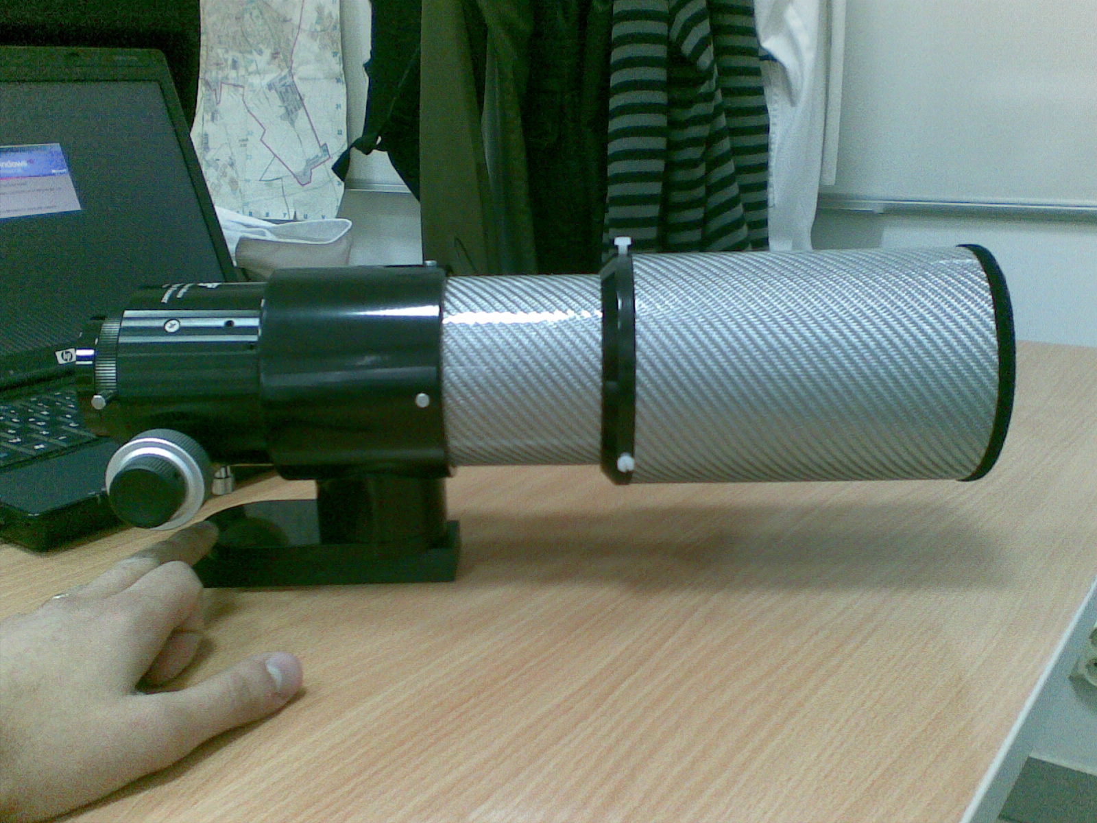

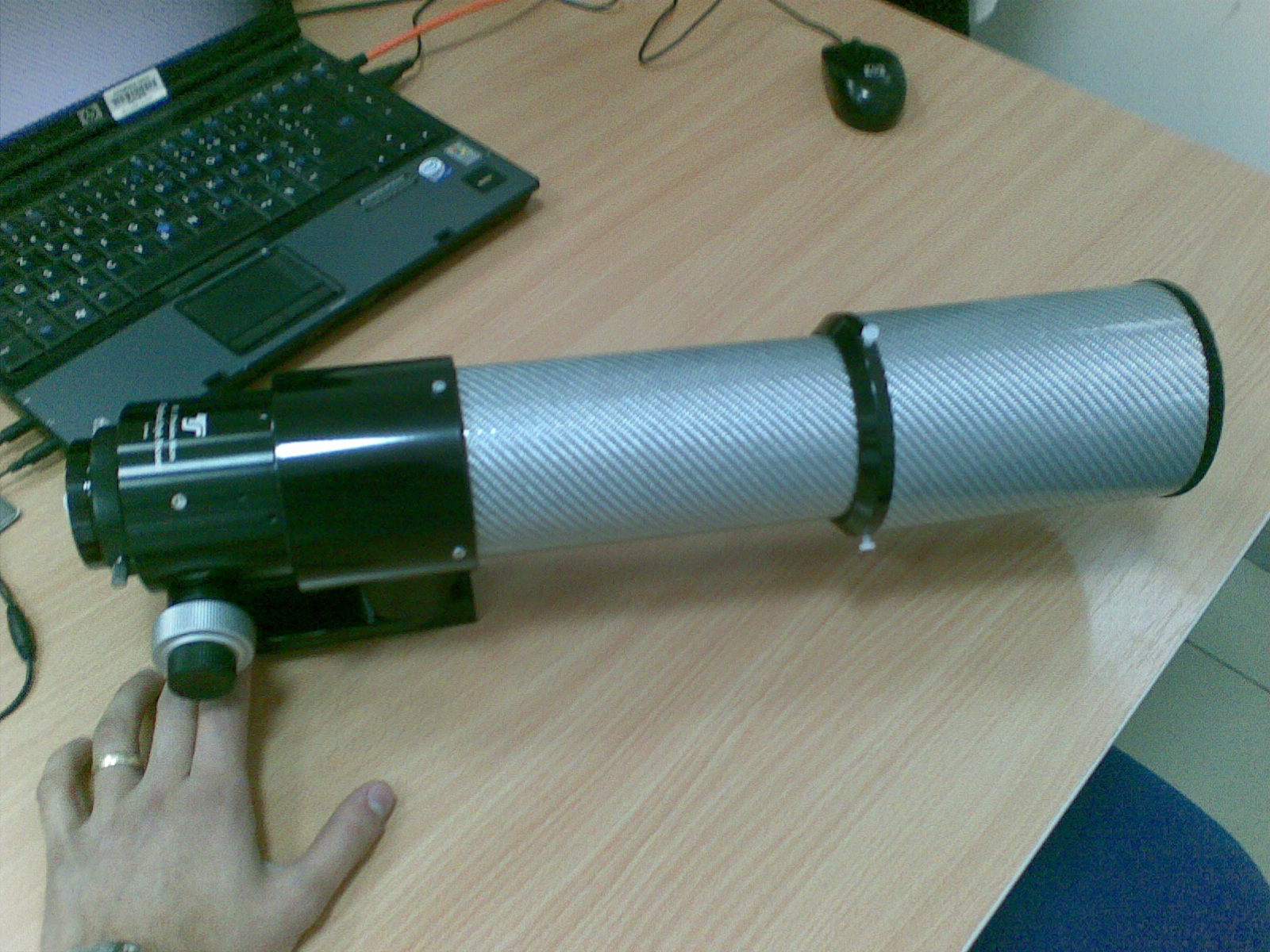

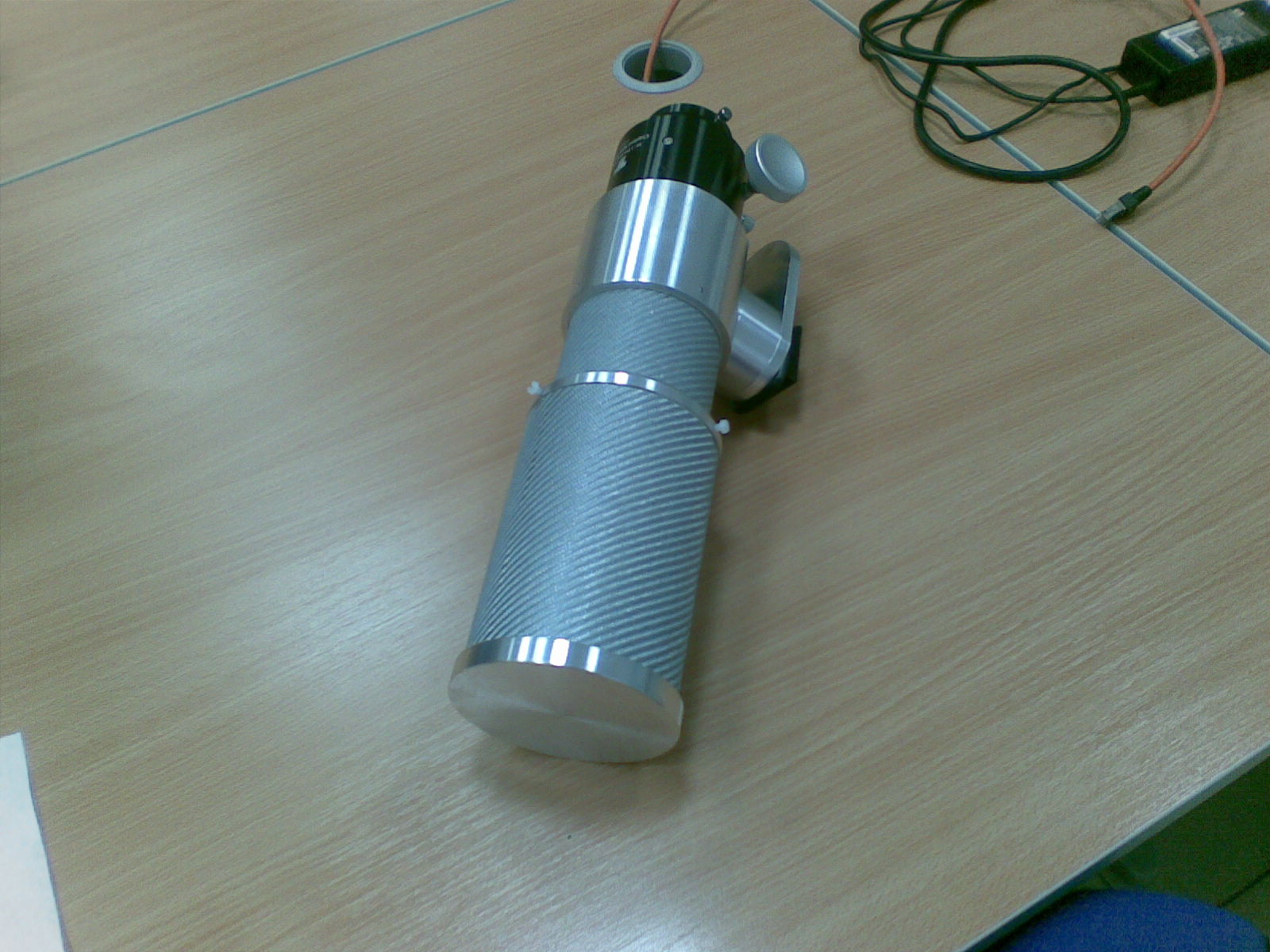

MesajTrimis: 17 Noi 2009 14:05 Download mesaj
Am reasamblat luneta dupa ce am primit piesele vopsite. Ar mai fi cate ceva de bibilit, dar pentru moment o sa ramana asa pentru ca nu mai am rabdare sa o folosesc. Sper sa reusesc in seara asta sa ma si uit prin ea.
Pozele sunt cam de proasta calitate, nu am avut un aparat foto si am folosit telefonul mobil.

Am gasit ceva de bagat de vina ... eticheta alba cu cod de bare nu sta deloc bine pe display la laptop. In rest ... Wink
