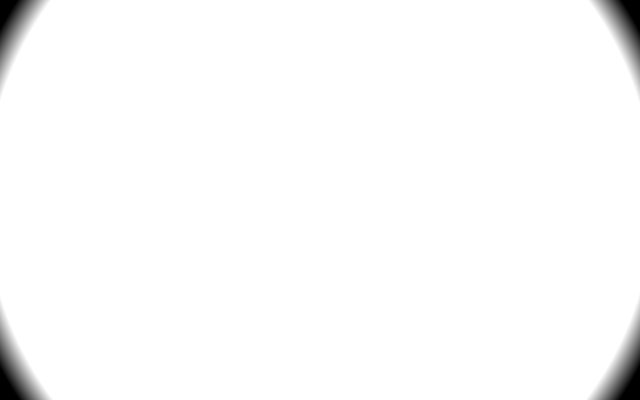

TV au si barlow, e mai ieftin decat powermate-le. Un barlow acopera si APS-C insa cu powermatele 2.5x pe 1.25" am avut surpriza sa vigneteze putin (mai mult) la colturi.
Ex. de pret aici: http://www.teleskop-express.de/shop/index....ducer.html
Simulare de vignetare TV powermate 2.5x 1.25" pe senzor 25/15mm
