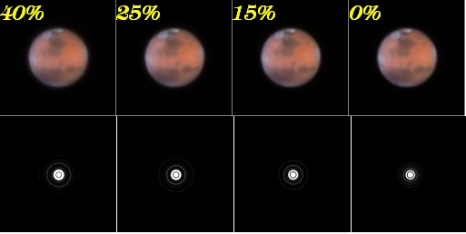

Pentru cei interesati cum se manifesta calitatea optici
in practica cateva exemple de pe websitul lui Christian Losch
(este in modificare,de acea fara link).
1.Strehlul optici
2.RMS la planete
3.RMS la stea
4.Obstructia
In poza valoarea parametrului.La pozele 2 si 3 se vede cum o
optica mai buna nu este influentat asa de mult de seeing.
Pentru cei care nu cunosc acesti parametri un link foarte bun
dat de Robert in primul topic http://www.telescope-optics.net/
Clear sky Hans
Editat numai descrierea imaginelor HoO Mod Smile
asa pot arata objectele cu un instrument obstruit la 40% pana 0 (luneta / Apo)
