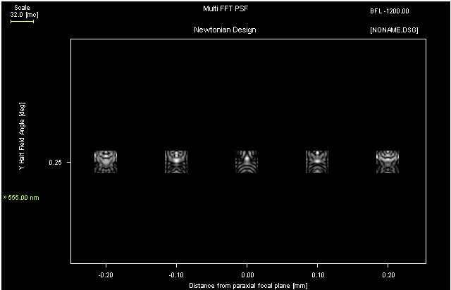

Iata acum si raspunsul pentru newtonianul de 254/1200 pentru acelasi camp iluminat de 0,5 grade:

Cei de la Baader se lauda cu: "Stars remain 12 micron dots over the entire field." Aici "field" se refera la 35 mm in planul focal. Daca am calculat bine, cu f=1000 mm, asta inseamna FOV undeva la 2,5 grade.
http://www.baader-planetarium.com/pdf/mpcc_e.pdf
Crezi ca este un bun compromis la problema comei ?

Mesaje: 6229
MesajTrimis: 27 Noi 2009 13:35 Download mesaj
Simularea de pana acum a avut in vedere doar telescopul singur.
Nu sunt sigur dar MODAS nu stiu daca ma lasa sa fac simulari si cu corectoare.
Daca mai avem in vedere ca si ocularele chiar bunute introduc la aceste raporturi focale distorsiuni si aberatii semnificative iar seeingul influienteaza intr-o masura mai importanta telescoapele mari, rezultatul nu poate fi decat unul dezastruos, asadar halal placere la ocular ...
Comentarii asupra simularilor nu vreau sa fac multe dar as spune dupa parerea mea ca la marginea unui camp de numai 0,5 grade stelele luminoase sunt deformate semnificativ iar o buna parte din stelele foarte putin luminoase vor fi dizolvate pur si simplu din cauza comei.
La Luna si Soare vazute intr-un camp de 0,5 grade o buna parte din detalii (nu doar cele marginale) vor fi sterse.
Nu vreau sa spun cu aceste afirmatii ca telescoapele luate in discutie nu sunt bune, sigur ele castiga mult mai multa lumina decat cele mici dar ele nu sunt capabile la parametrii acestia de proiectare sa-si puna in valoare avantajul aperturii.
